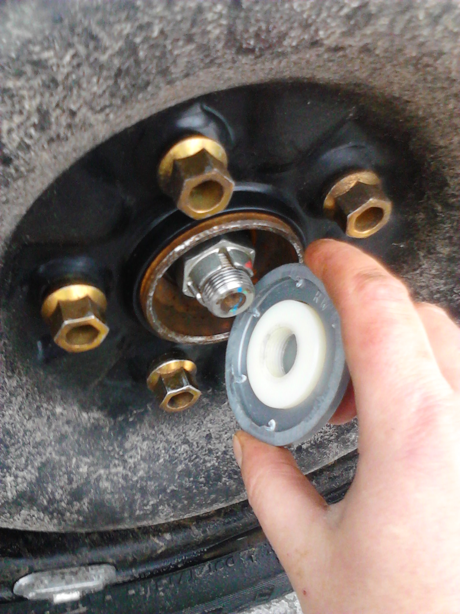

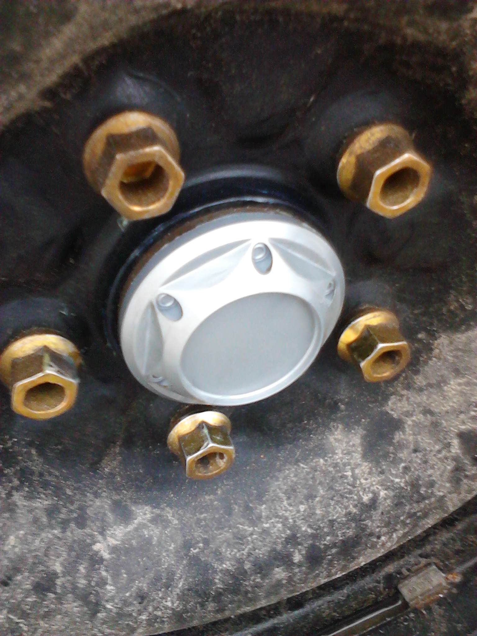

Может кому пригодиться: после установки зимней резины на штамповке столкнулся с проблемой - остались открытыми ступичные гайки и часть резьбы вала ступицы(видно на первом фото). Поэтому стал вопрос как закрыть это "дело", так как даже на Приоре у меня стояли защитные "коллпачки". Дилер на вопрос "есть ли у вас крышки" ответил, что есть только под стилизованные диски и только под заказ! Проехав по магазинам нашел подходящие по размеру, но не подходящие по креплению - 50 р. штука. После модификации - удаления имеющегося крепежа, изготовления и вклейки втулок из капролона(белые внутри крышки), были навинчены на вал ступицы. На втором фото виден результат - вопрос эстетики и защиты от коррозии решен!
