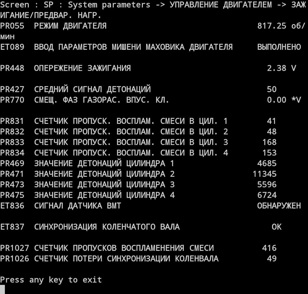

Всем привет!
Тема еще продолжается.
Двигатель продолжает нестабильно работать и периодически подкидывать немного оборотов.с периодической вибрацией .
Свечи и катушки менял еще раз на оригинал ,дроссель переставляли с рабочей машины,так же троит, метки ремня ГРМ проверяли,с приспособой все четко и ролик стоит правильно .
Датчик ДАД тоже переставляли. Толку нет.
Был в 3 клубных сервисах,потратил кучу денег на диагностике.
Подключают клип-ошибок и чеков нет.Проблему видят ,но разводят руками.
Говорят что надо ездить так и смотреть.
Говорят что может форсунки,
Но самое главное ,что при сканировании показывает детонацию,и пропуски воспламенения кторые растут,и вольтаж напруги как то меняется.

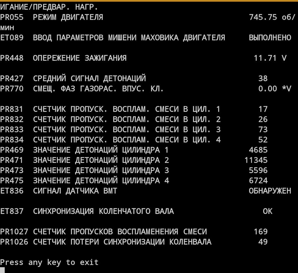

Вот скрины.
Может кто подскажет из спецов мысль куда еще лезть и что смотреть.
Уже просто опускаются руки.
Причем пробег всего 63000км.
И все началось после дросселя,но теперь уже не уверен ни в чем.
