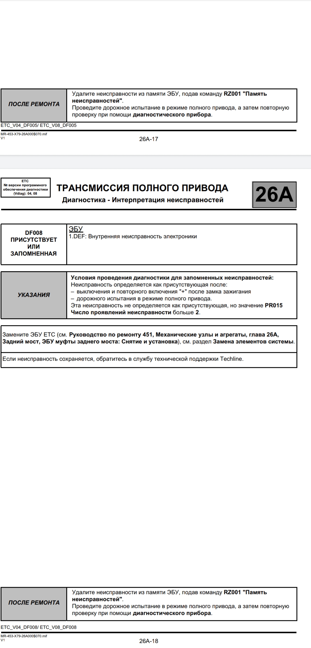

Сообщение от Assa Посмотреть сообщение
fox090594
прописывается ошибка df008
DF008 - Transmission - Multifunction switch intermediate position
Ошибка вроде прямо говорит что проблема с селектором. Схема управления:
Вложение 131771
1446 Селектор
2017 ЭБУ
Похоже управляется так - при переключениях подается земля на один из выводов 1,3,6, что соответствует выбору одного из режима. Снять переключатель точно прозвонить, затем принудительно замкнуть 7 пин на пин режима AUTO прямо в разъеме (исключаем переключатель) и поездить так. Если повториться, проверять кабель до ЭБУ.
Учитесь нормально пользоваться поиском по ошибкам. В каждых блоках свои расшифровки ошибок, а авто вообще 6ст мкп.
