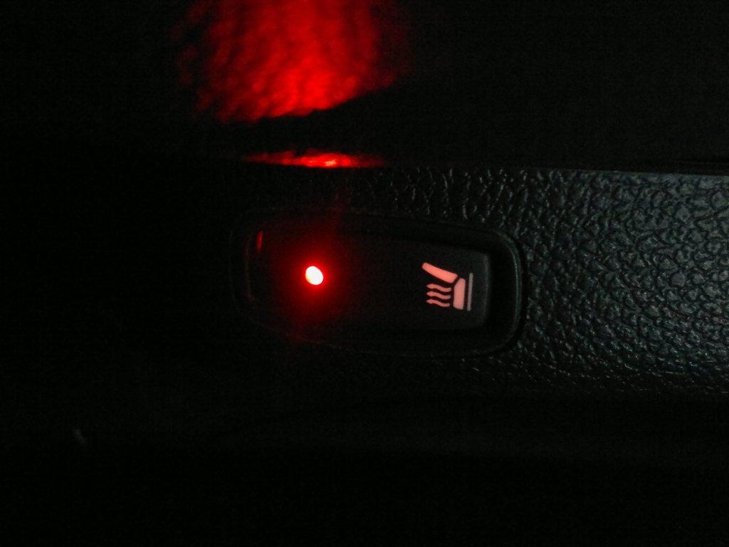

Вот в чём щастя: включаешь габариты - включается штатная оранжевая подсветка кнопок, включаешь обогрев - включается дополнительная красная подсветка.

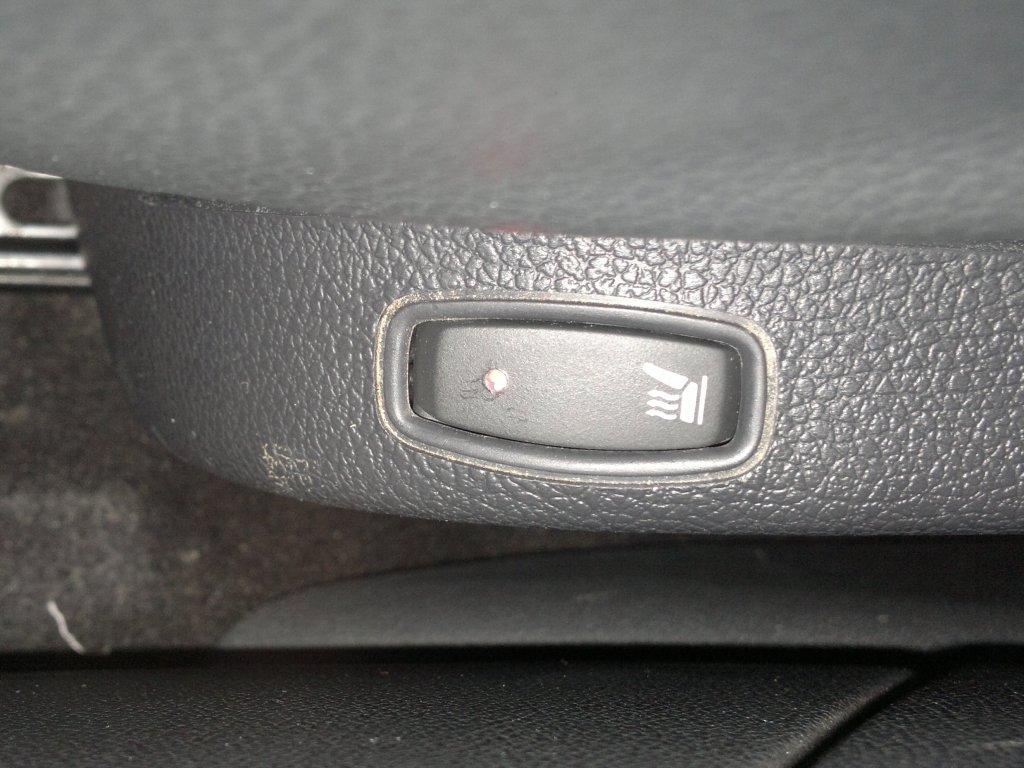

Позже визуализировал режим обогрева. Диоды раздвинул (красный переместил дальше от центра). В крышку кнопки изнутри вклеил непрозрачную перегородочку. Просверленное отверстие в кнопочке залил термоклеем.
