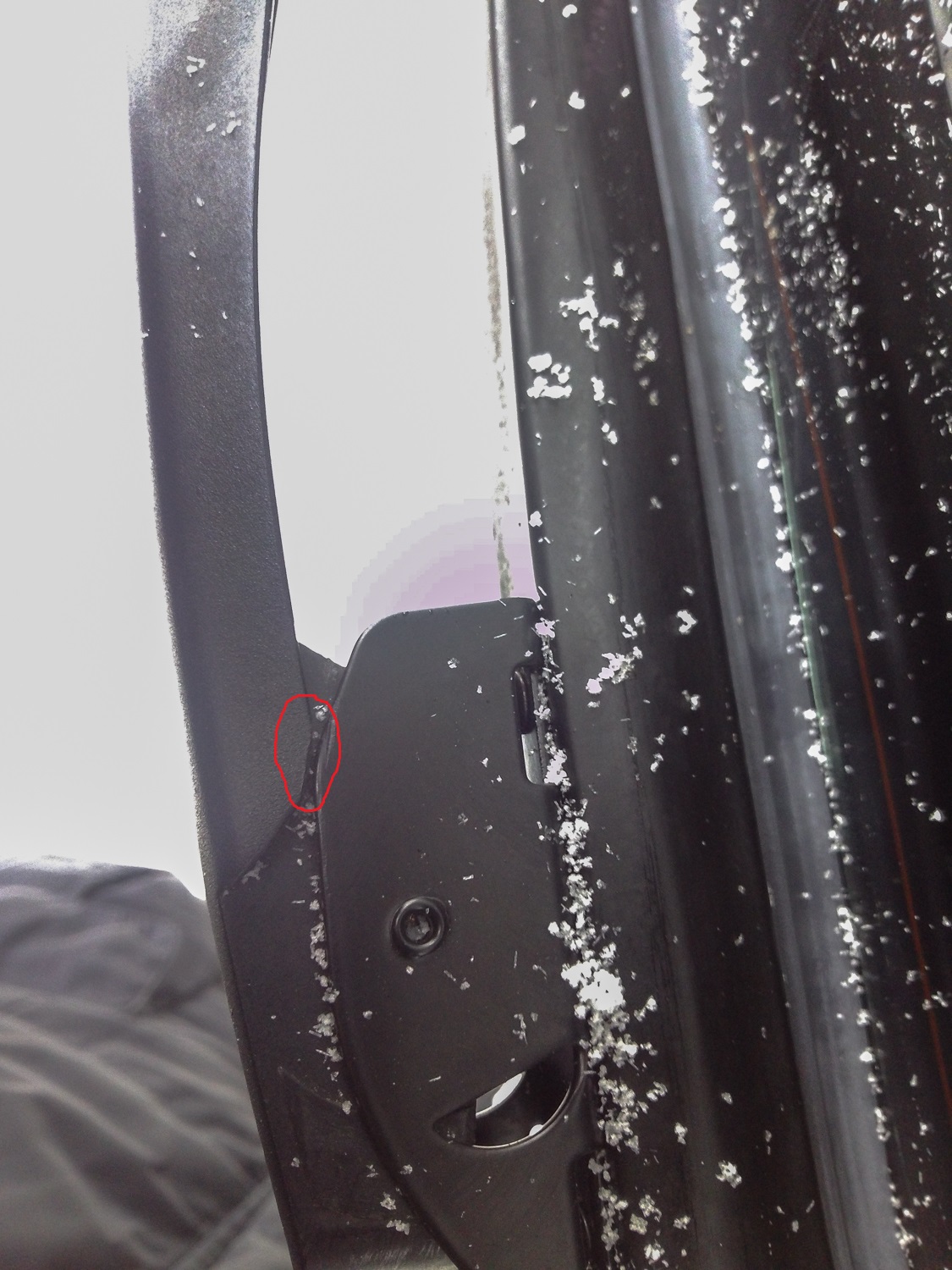

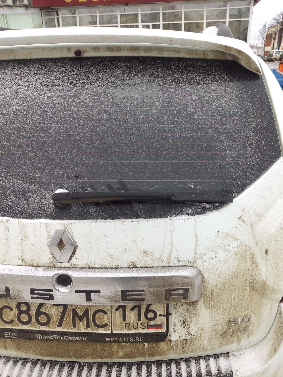

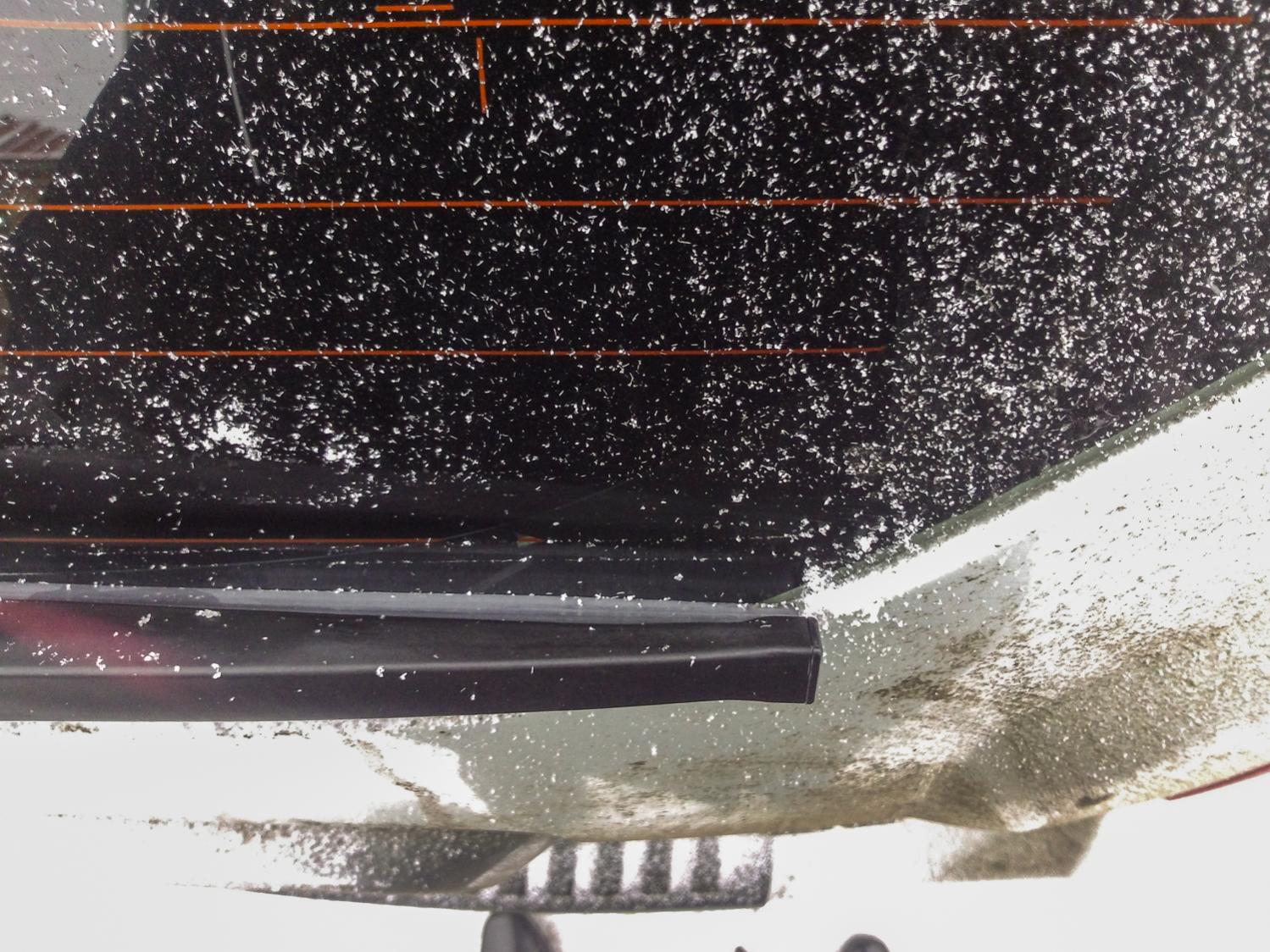

На самом деле поводок, я думаю, у всех машин одинаковый, а вот щетки разные. На моей машине стояла уже длинная. На зиму взял сначала Хорс в чехле 33см, ее резинка чуть короче штатной, корпус, наоборот, чуть длиннее. Эта щетка не прижимается вверху стекла из-за того, что ее каркас не может изогнуться под стекло.
В итоге купил Альку 38 см зимнюю в чехле. Вот она гнется гораздо лучше хорса, но тоже не прижималась вверху.
Встает она впритык. За форсунку не цепляет, за стекло не выходит.
А вот не прилегает она из-за поводка, который не дает встать щетке в нужное положение. Я подточил уголки, выделенные на фото, и все стало как надо.
Кстати защелкивается она легко, как родная. Но в целом конструкция становится более выпирающей наружу.
