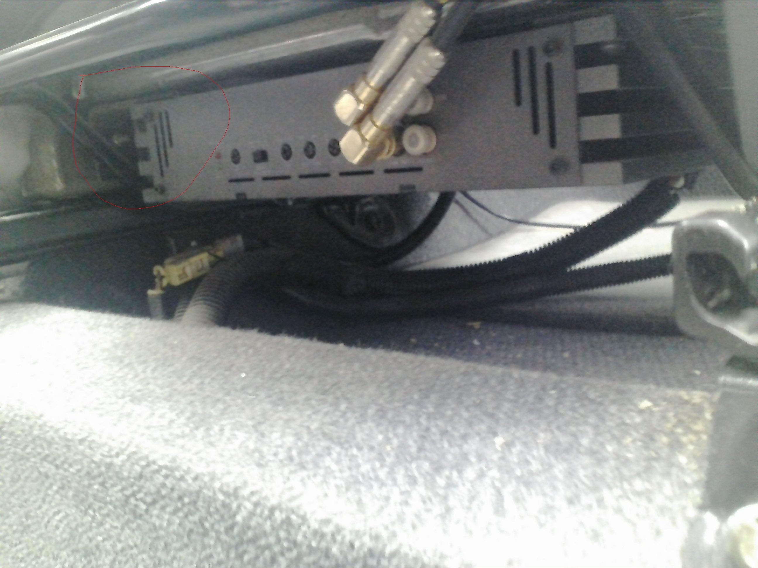

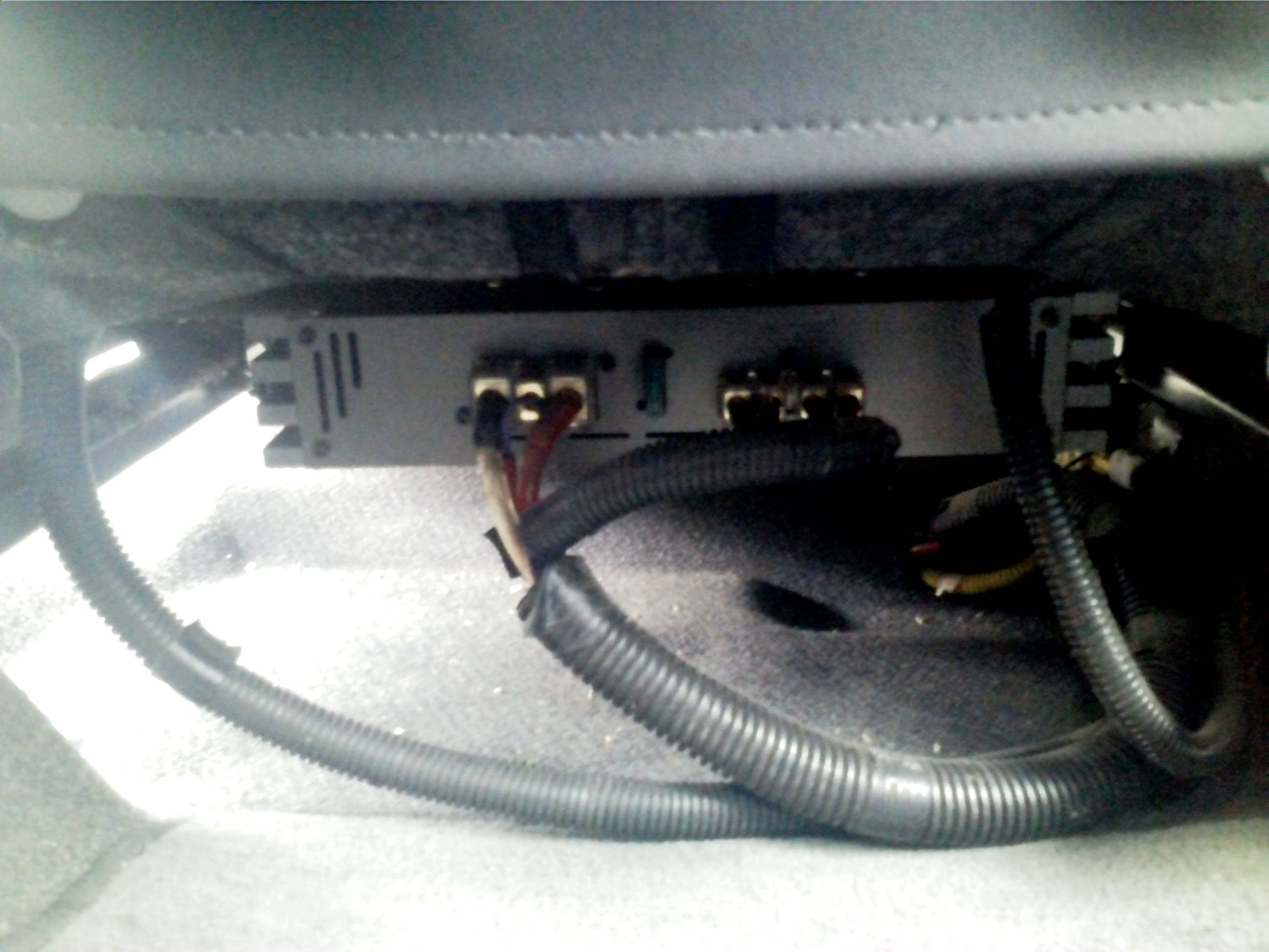

Я ставил на свой Yaris. Но сидения по конструкции одинаковы. крепил на четырех кронштейнах сделанных из стальной полосы 4х40 мм. задним пассажирам не мешает (стоит уже 3 года, провода в порядке) в Дастере места по высоте еще больше! главное закрепить усилок почти вплотную к сидушке. усилок сдвинут максимально вперед, чтобы провода не мешали задним пассажирам. Первое фото - вид со стороны задних пассажиров, второе - вид спереди. Размещено под водительским сидением, т.к. под пассажирским, там ящик выдвижной. Двигать сидение вперед-назад провода не мешают. А двигать приходится, т.к. у меня купе.
P.S. самая правая гофра на первом фото заводская, идет на подушку безопасности в спинке сидения (по аналогии с ней я и проложил все провода, такая прокладка позволяет двигать сидение не перегибая на излом провода.). На втором фото виден ее разъем желтого цвета.
