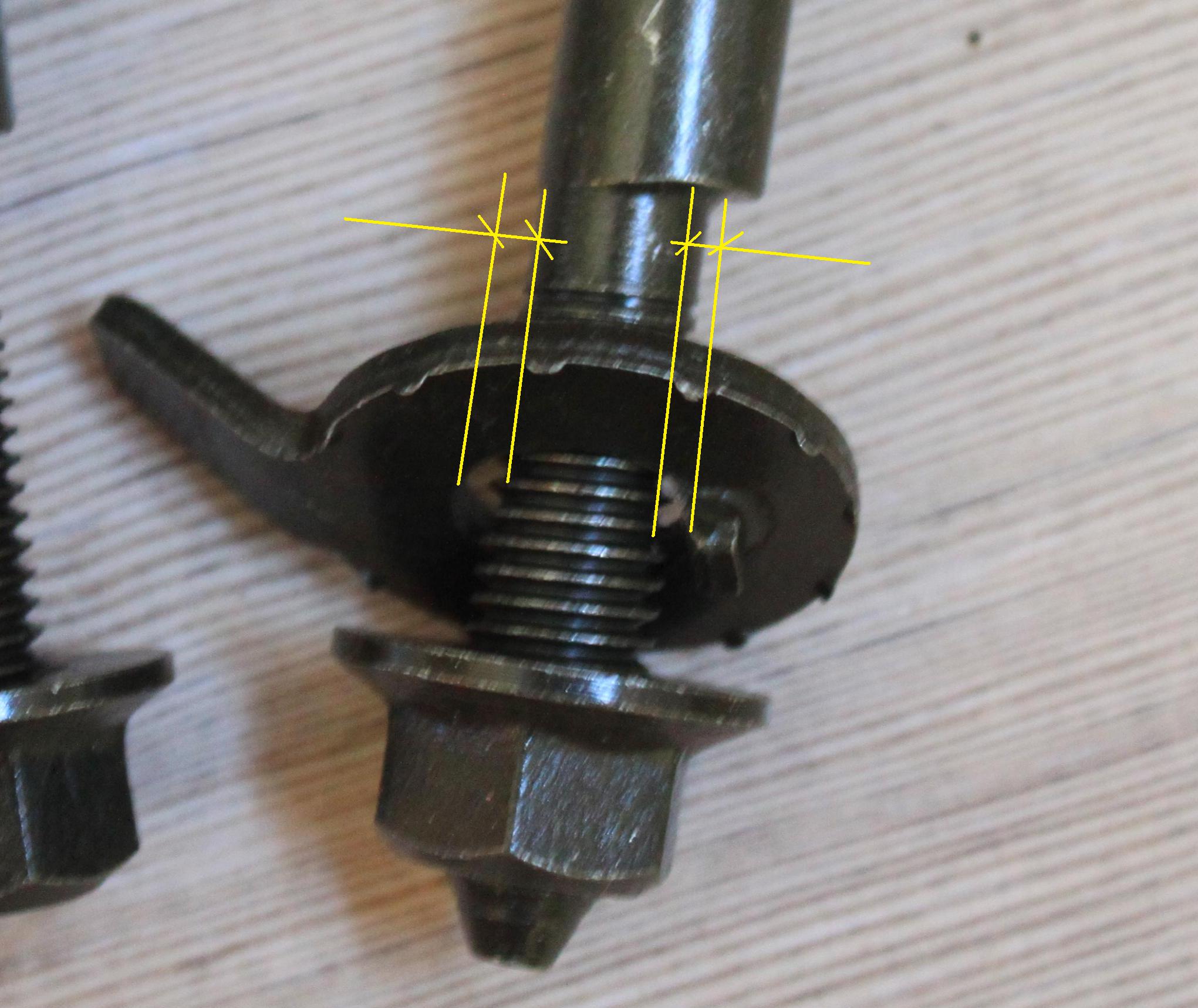

Возможно еще из-за этого?

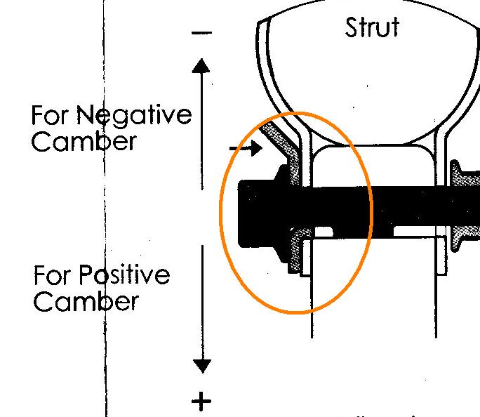

Для того что бы отодвинуть эксцентриком стойку относительно отверстия,не должно быть зазора согласно инструкции! Но...на фото шайбы,где усик выступает в качестве компенсировать диаметр штатного болта,охрененый зазор!
