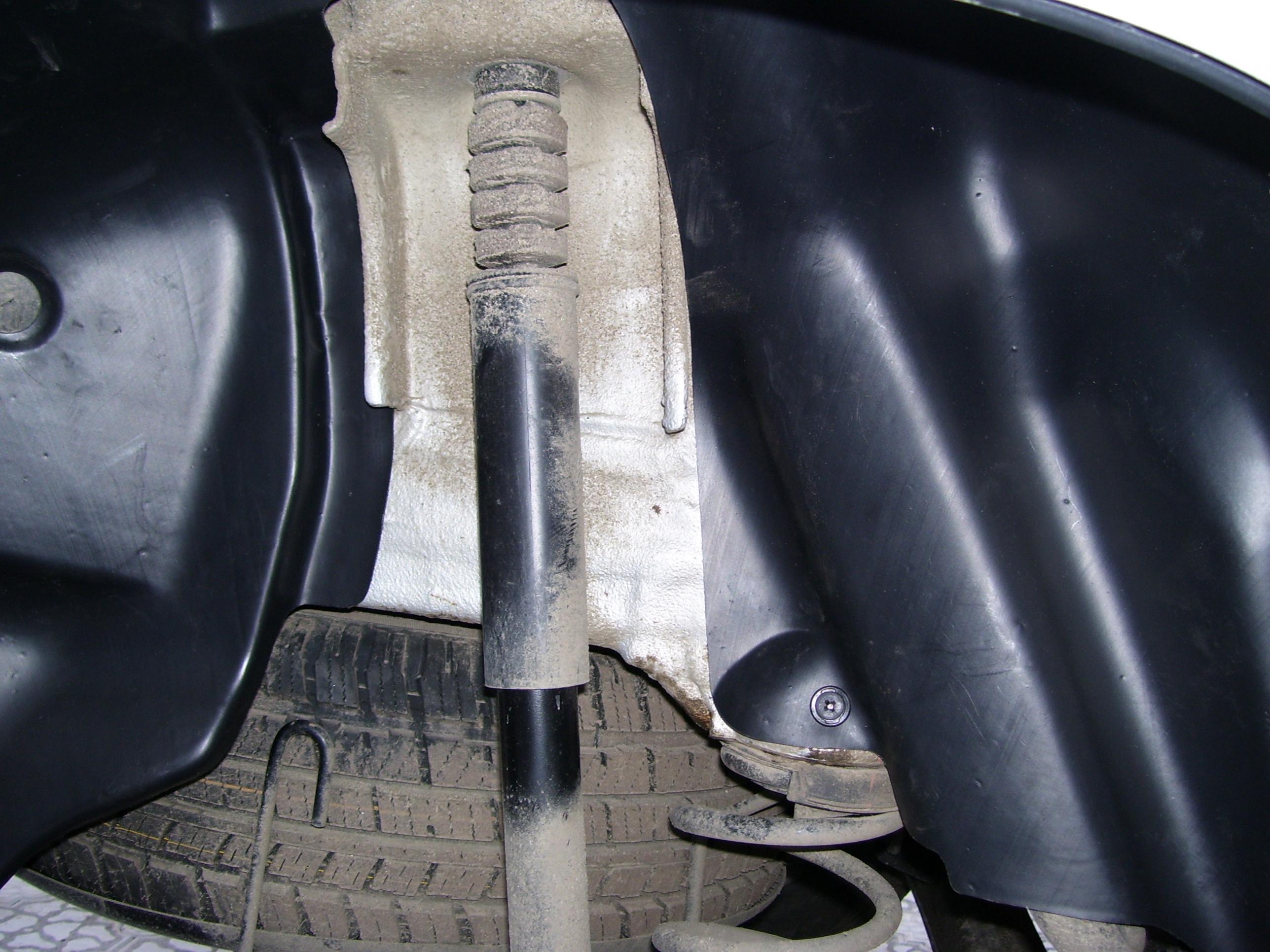

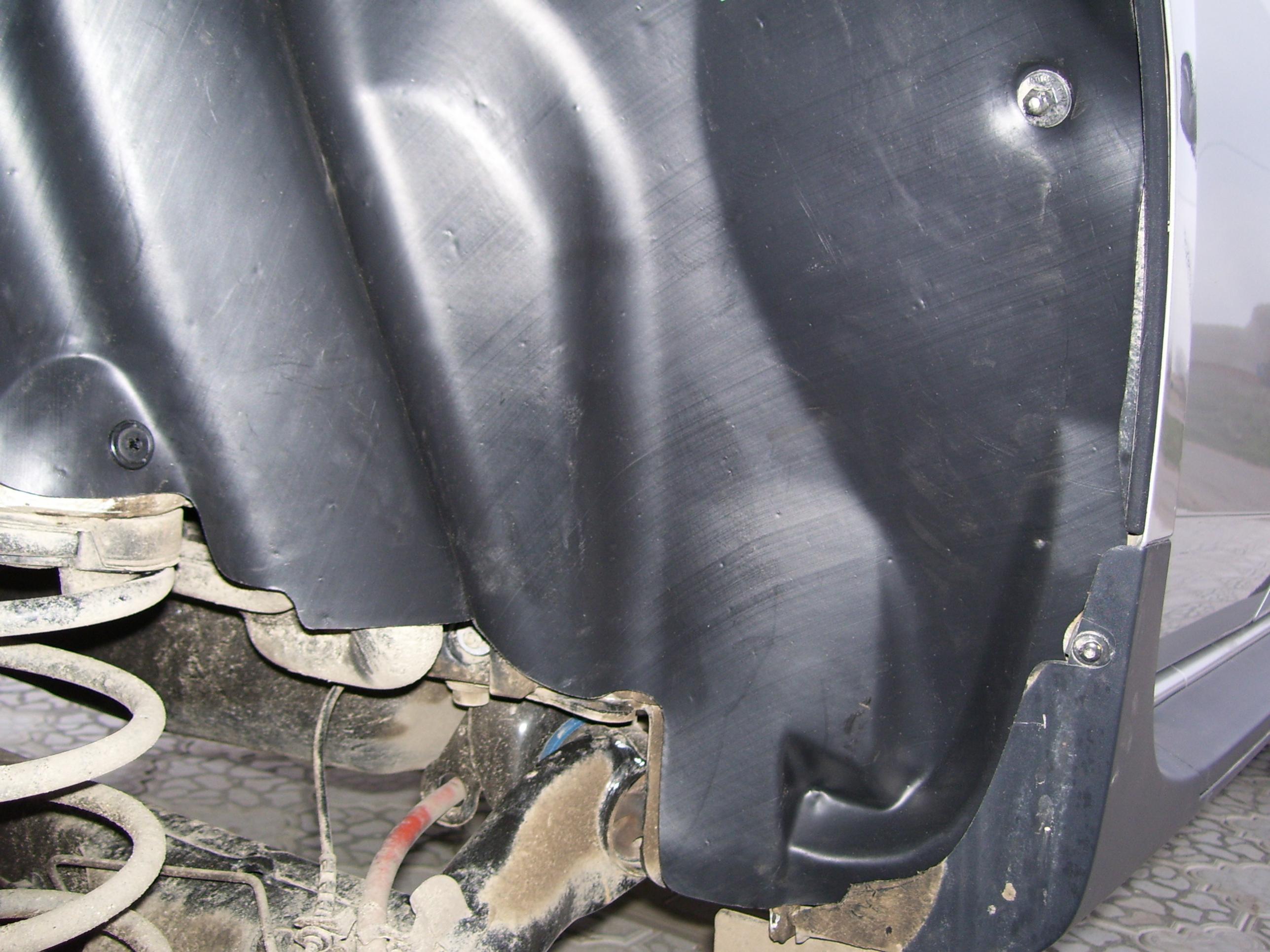

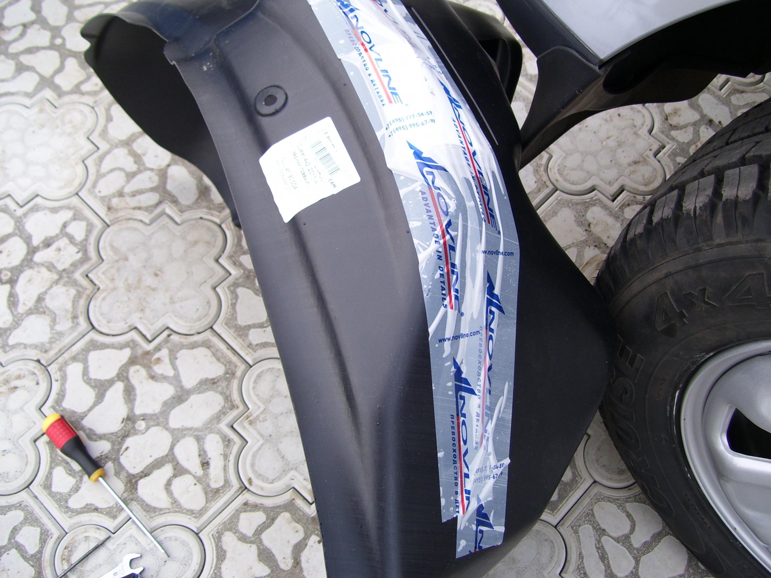

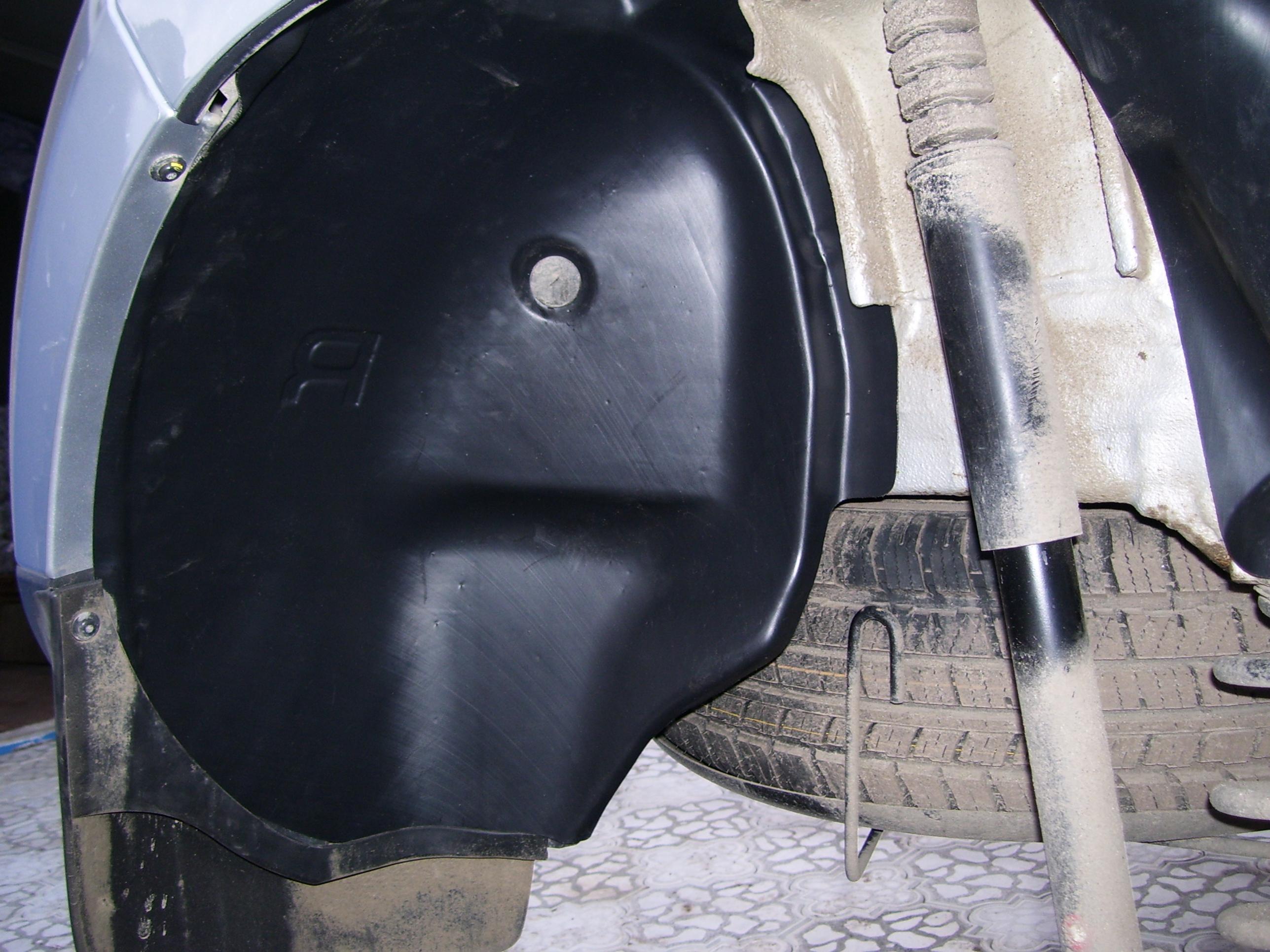

Пользуясь наступившей хорошей погодой, решил установить приобретенные через Exist подкрылки в задние колесные арки. Купил Новлайновские, так как имел уже положительный опыт их установки на Логан. Ставятся в штатные отверстия, хорошая точность изготовления. В выходные руки не дошли, хотел по-быстрому инсталлировать после работы. Думал успеть поставить оба, но еле-еле до темноты поставил один (левый). Окончание работы происходило в полумраке и матюках. Раньше времени промазал черным герметиком стык подкрылка с брызговиком (хотел как лучше) и напоследок залез в него рукавом куртки. Второй поставил намного быстрее и без жертв. Советы такие – не спешите сразу попадать в установочные отверстия. Сначала надо заправить края подкрылка под брызговик и порог, хорошенько его “осадить” и с отверстиями он совмещается сам. Каталожные номера: NLL 41.30.003 левый и NLL 41.30.004 правый. Это для переднего привода!
