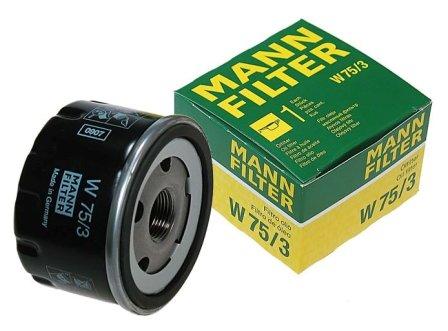

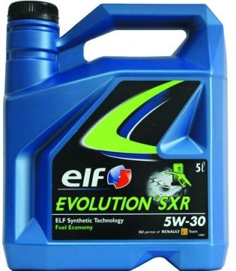

Тоже поменяли масло. Пробег 7000 км. Купили масло ELF Evolution SXR 5w30 - 5л., фильтр MANN 75/3. На все ушло чуть больше 1600 руб. Инструменты, который понадобились: Ключ-квадрат на 8, накидной на 8 и 10, и шестигранник 4 или 3 (не помню) либо ключ-звездочка, кусок арматуры длиной 20 см, труба полуметровая, еще накидной ключ на 14 или 17 для того, чтобы снять алюминиевый блок, который мешает подобраться к масляному фильтру.
----Для того, чтобы снять защиту картера (который держится на 8 болтах, 2 из которых под бампером), пришлось немного отогнуть бампер, который держится на саморезах под ключ-звездочку. Снимали вдвоем: один человек оттягивал бампер, другой в это время снимал оставшиеся два болта.
----Фильтр тоже снимать было тяжело. Обхватив руками его точно невозможно было снять. Забили в него арматуру насквозь, накинули трубу и открутили.
----Масло влезает порядка 4.8 литра. 4-х литровой канистры точно не хватит.
