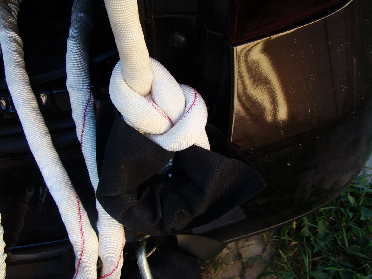

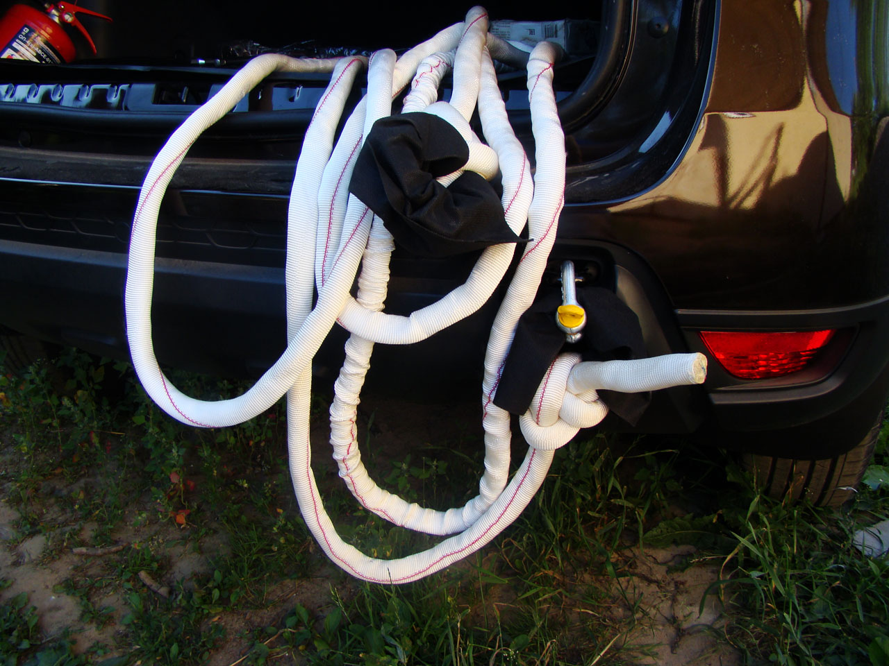

Вот вытащил из загашника новую стропу (бармалейку), запечатлел и подарил новом полноприводному члену семьи
С U образными шаклами 1/2 с трудом, но лезет. сразу предупрежу, что брать шаклы только высококачественные. Эти на 2 т, но пусть не смущает, это рабочая нагрузка, предел 10 т. Ближайший магазин метизы противовоказан. Правильные продаются в Крепкоме (Питер) Сорокине и профильных ДЖИПЕРСКИХ! (не БИ-БИ!) магазинах. Шутить не стоит, так как это смерть. После закручивания прослабить на 1/4 оборота для предотвращения заклинивания.

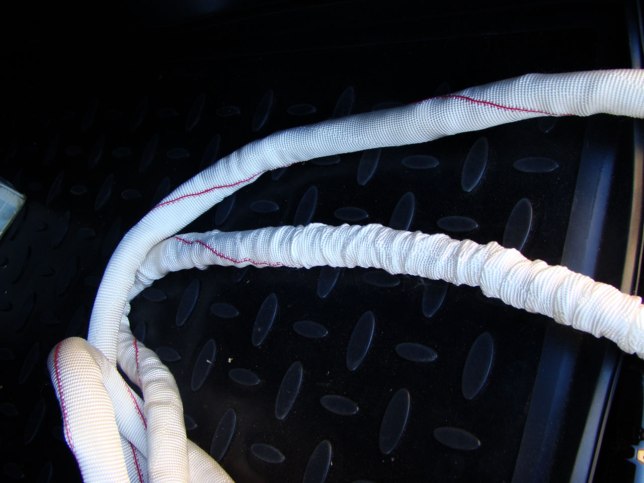

Еще один плюс бармалейки в том, что внутри нее несколько полиамидных лент, снаружи оболочка, длина ее больше длины стропы (на фото видны сборки). При разрыве лент, если Вы правильно дергали, не продолжая давить со всей дури на газ, после толчка, оболочка предотвратит ленты от полета. Прилететь в попу хорошо может и синтетика, хотя, скорее всего, не убьет. Петли завязывать беседочным узлом. Дело даже не в том, что его можно развязать (после первого рывка он все равно намертво затянется), а в том, что у него минимальное снижение разрывной прочности в узле.
Ну Вот как то так, надеюсь, что кому то будет интересно и убережет от ненужных опасных экспериментов.
И заклинаю, никаких крюков.
