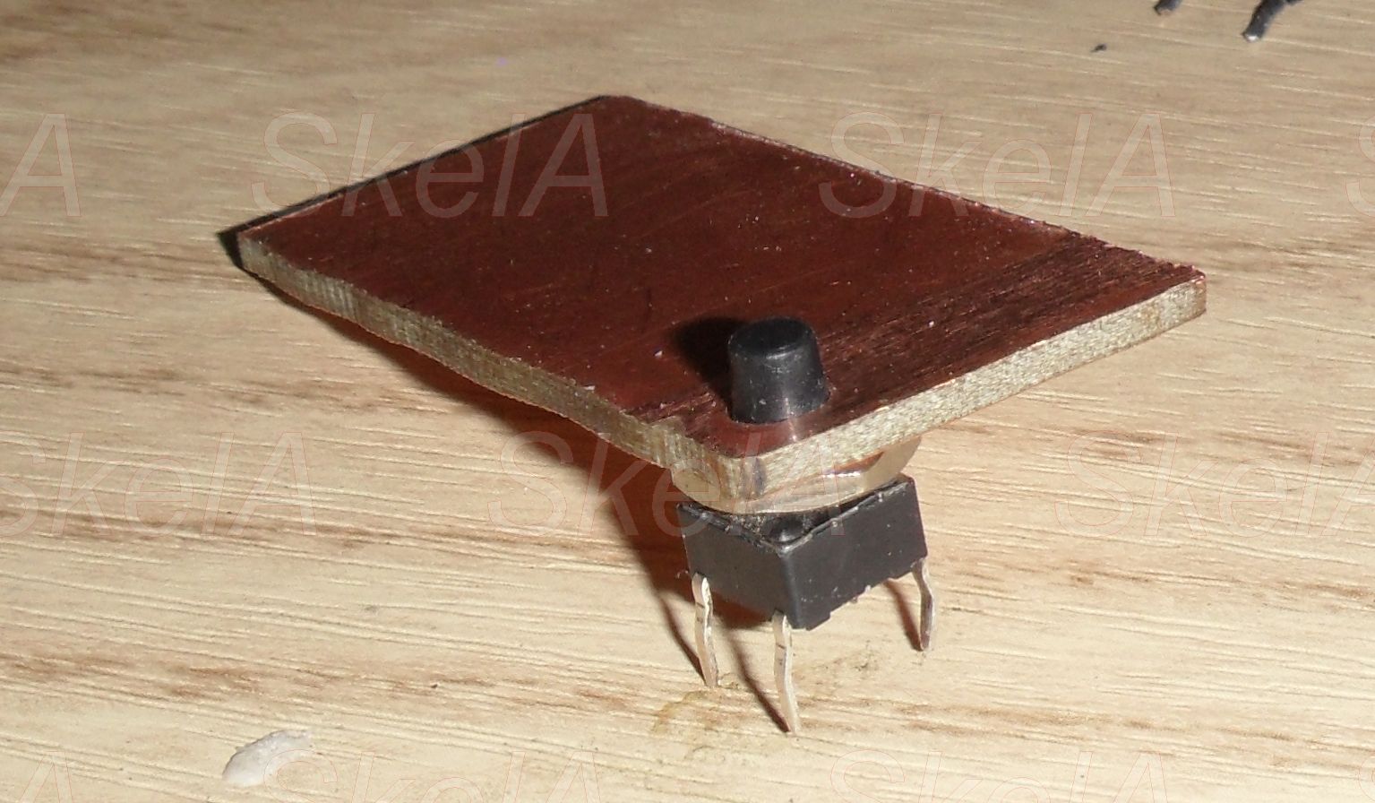

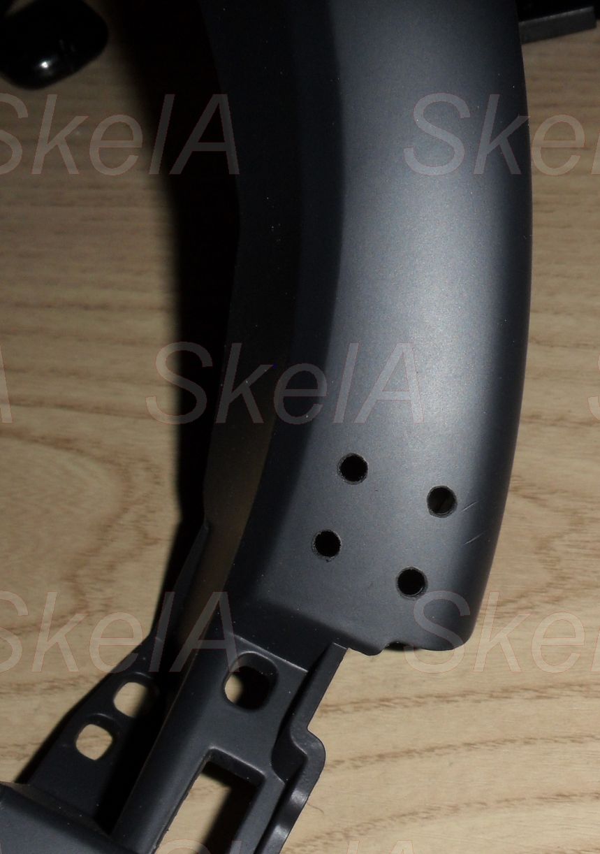

безжалостно сверлим отверстия под кнопки управления радаром

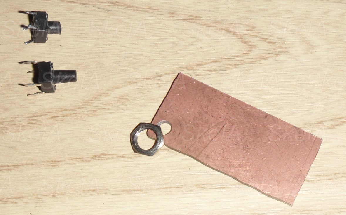

кнопки укорачиваем до нужной длинны с помощью вот такого вот приспособления

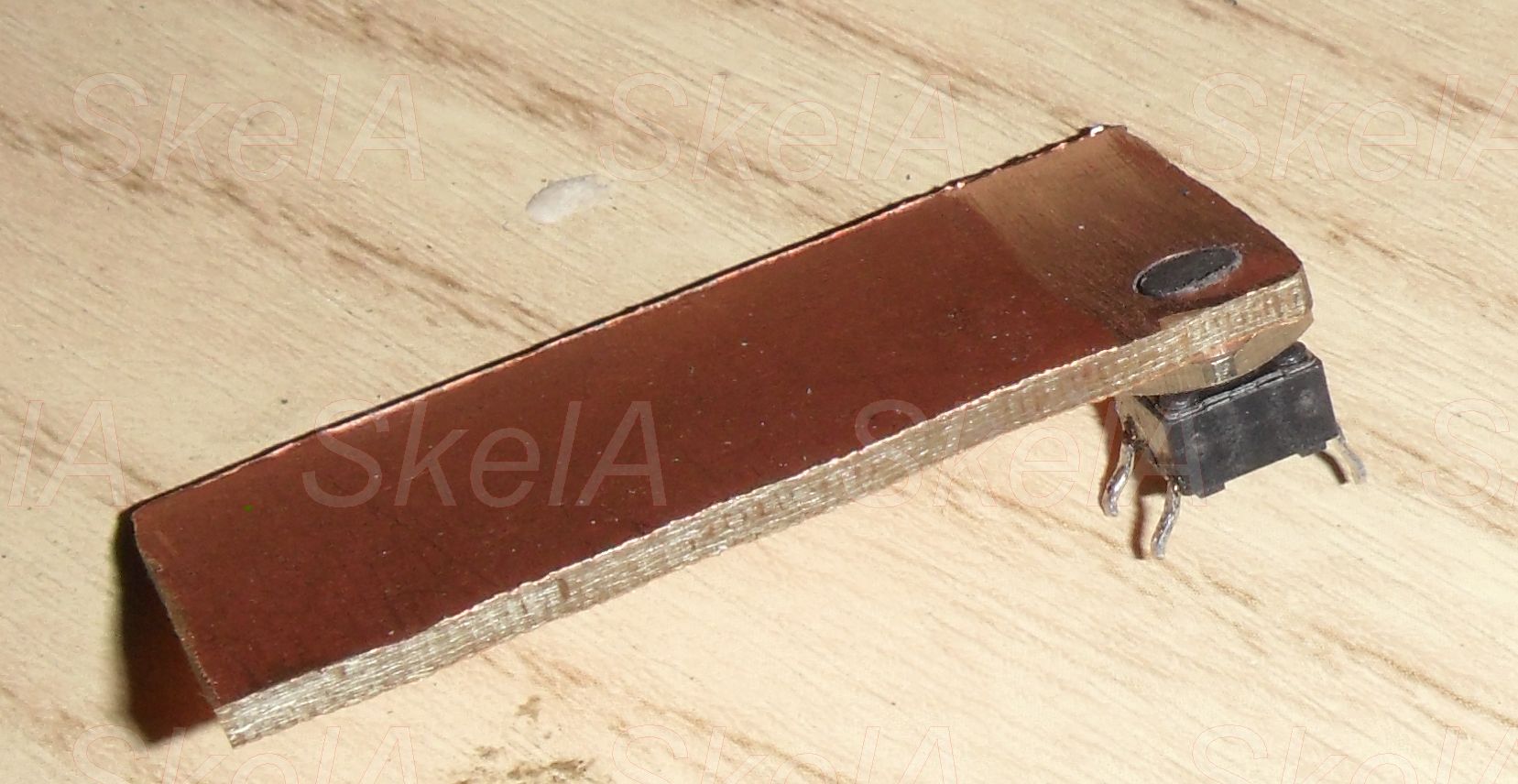

вставляем кнопку,
ненужное удаляем
