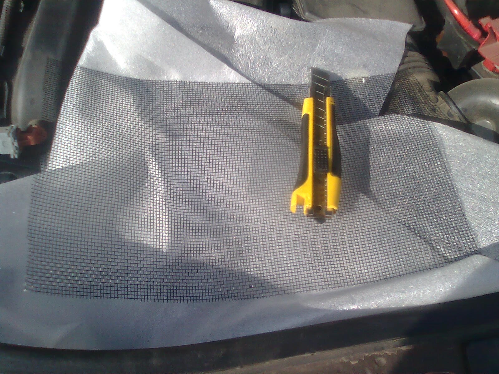

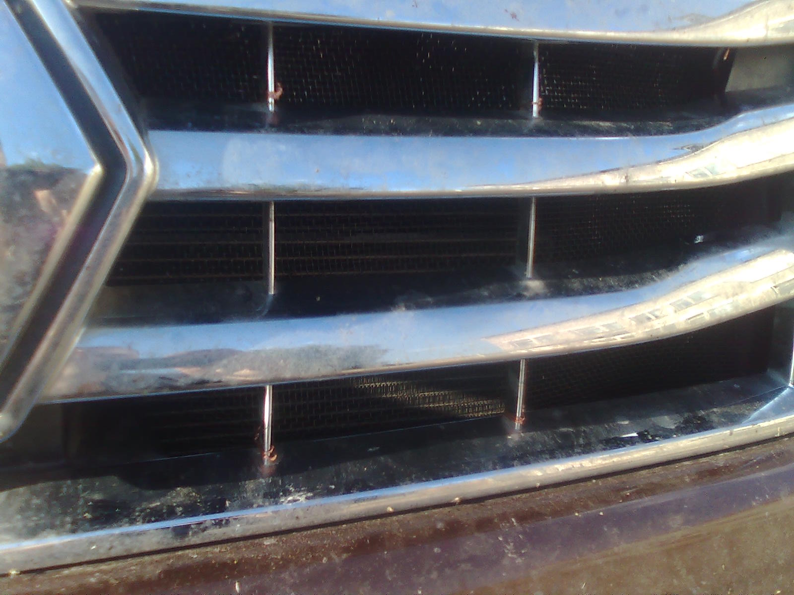

установил сетки - 2 шт. 20х30 см. по сторонам. Сетки из нержовейки, покрасил их в черный цвет балончиком. Сунуть получилось через верх- над радиаторами. По другому - через снятие бампера. Снять элементы сверху или снизу не получилось. Перед засовываем их внутрь, рекомендую подвязать за один уголок, в противном случае, сетка падает на самое дно бампера и ее тяжело от туда выуживать. Временно (читай - постоянно) подвязал проволочинками из медного кабеля за вертикальные перегородки хромированной решетки.
Да, упаси Боже с бадуна это делать....
