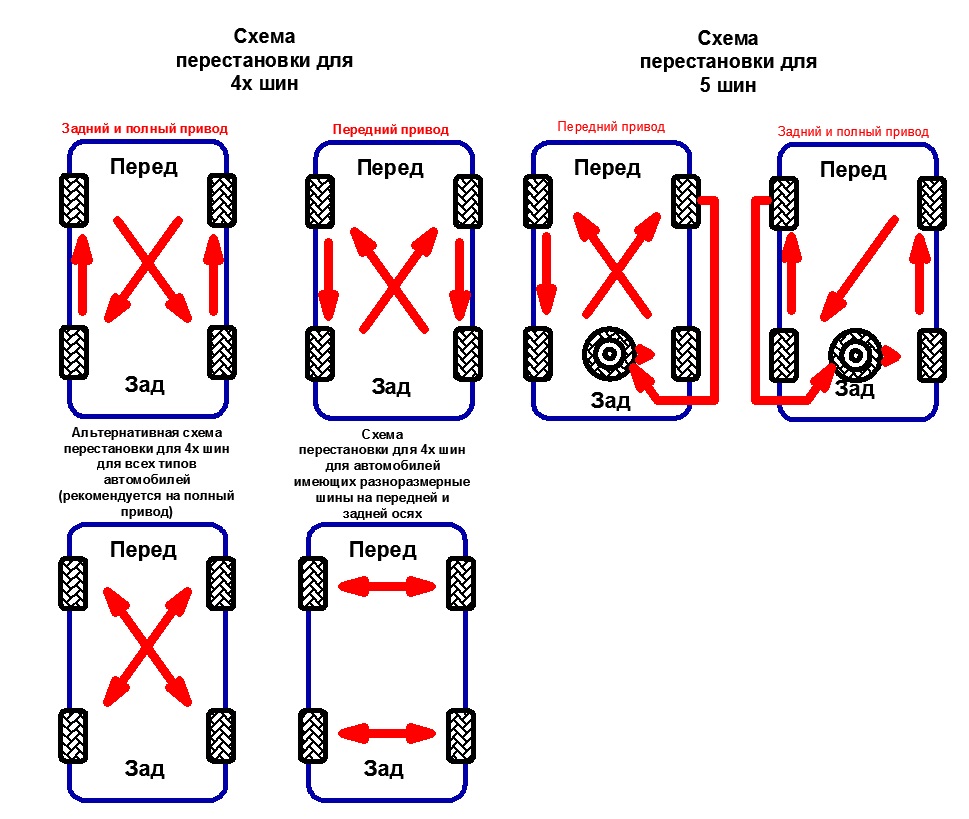

У меня вопрос есть. Скажите, поменял на выходных шины в шиномонтаже. То есть целиком шины с дисками на летний вариант. Там же делал балансировку. После смены заметил, что сами колеса поставили вразнобой. То есть левое заднее оказалось правым задним, правое заднее оказалось правым передним...и.т.д.(Я там ставил пометки)
Шины Continental, те что шли с завода. Пробег на них был чуть больше 1000 км.
Вот, хочу узнать у более сведущих в этом вопросе. Что нужно делать? Оставить как есть сейчас или нужно менять как было раньше?
Если резина не направленная, то это даже лучше для более равномерного износа всех четырёх покрышек ! Ничего страшного в этом нет, я каждую переобувку колёса местами меняю: если направленная - то ПЛ и ЗЛ местами меняю, и с права также ПП ставлю назад, а ЗП ставлю вперёд ; если резина не направленная , то крест на крест !
