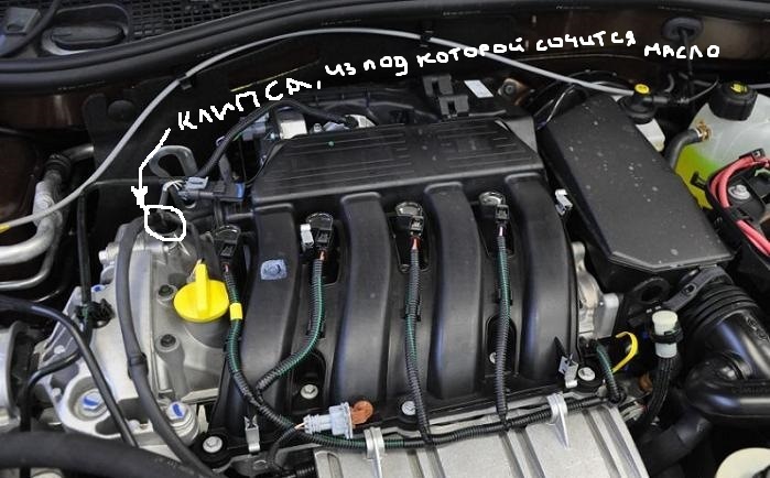

Актуально для 2.0 F4R. Очень хорошо сочится масло из под клипсы-стяжки крепления жгута проводов к крышке головки блока цилиндров. Так же хорошо, как и из под болтов крышки ГБЦ. Поэтому отверстие под эту клипсу необходимо герметизировать наравне с болтами. Однако клипса мной была сломана при попытке извлечения из крышки ГБЦ. Оказалось, что она на резьбе, ее нужно не тянуть вверх, а вращать против часовой стрелки для выкручивания. Может кто-то подскажет каталожный номер? Фото прилагаю.
