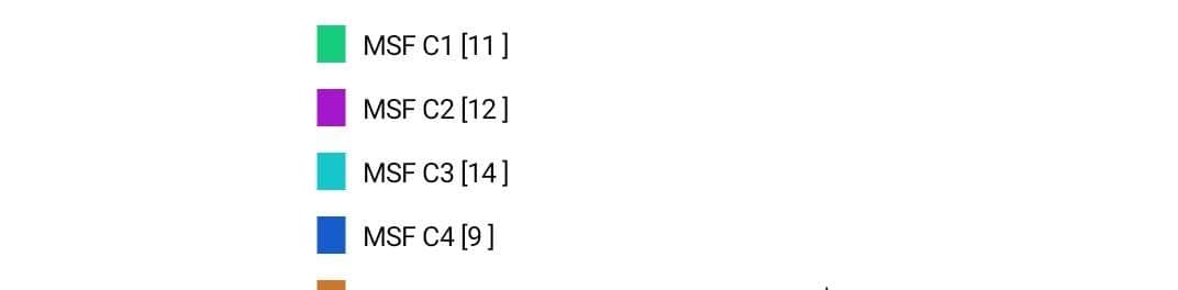

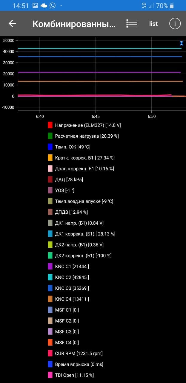

Стоит отметить, что с какого-то момента, около 5-10 тыс пробега назад (когда в последний раз копались диагностикой и сделали то ли сброс адаптации какой-то, то ли еще чего) перестали показываться пропуски счетчиком пропусков.
На фото показано, как раньше считались пропуски, сейчас показывает по нулям, но на самом деле все осталось абсолютно по-прежнему.

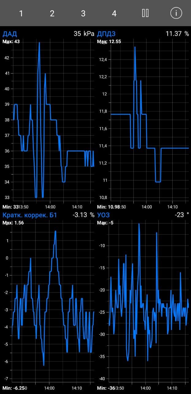

На графиках момент, когда чуть дал обороты выше холостых и троение усилилось.
