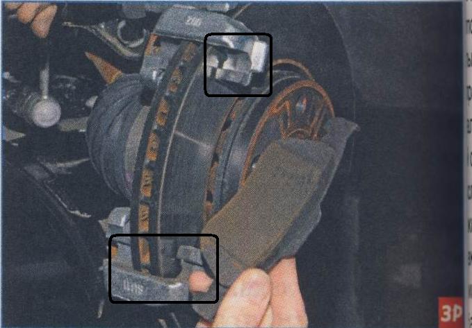

Да у всех дисковых тормозах колодка одинаково крепится-вставляется.На 1.6 в подпружиненные в посадочных местах "хрени"(оказываются между суппортом и крепежной частями колодки).Не знаю есть ли эти "хрени" на 2.0. Что следует заметить на 1.6 и 2.0 разные системы направляющих.Искать "хрени" в этом месте.Если их нет-колодка будет болтаться как ... в проруби.
