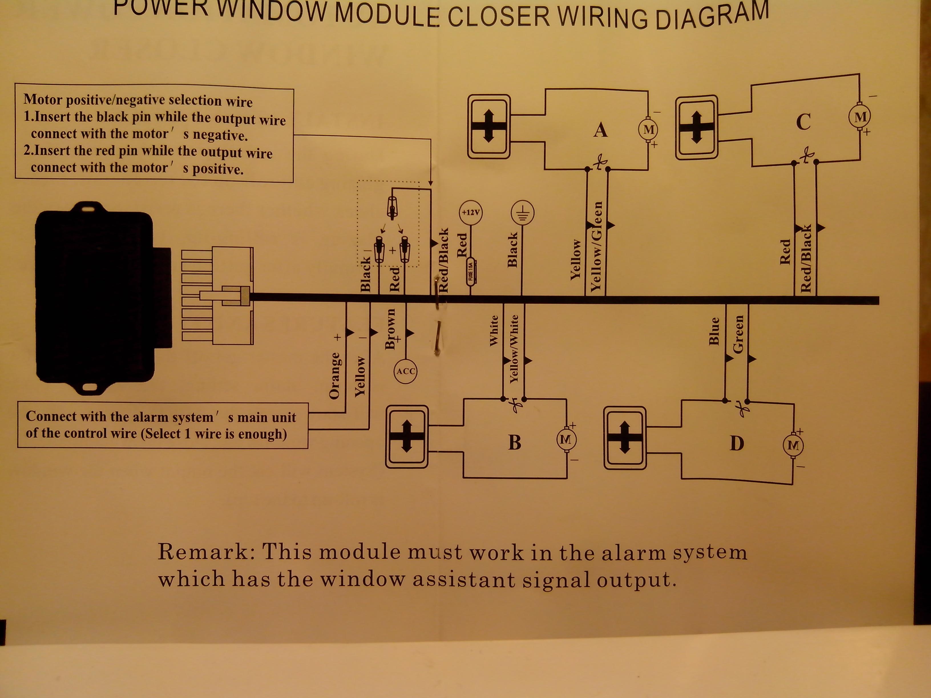

Уважаемый upgrade!
Вот схема подключения моего доводчика. Я правильно понял, что если управление по минусу, то надо в приложенной схеме замкнуть красно/черный на черный (красный в воздухе), а желтый подключить к актуатору на закрытие (оранжевый в воздухе)...
