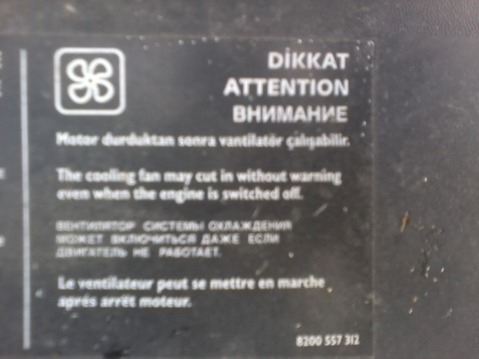

Сообщение от vetran Посмотреть сообщение
у меня на рено-симбол было два режима включения вентилятора.Малый режим 98 включение 96 выключение Большой вкл. на 102(крутит быстрей)
Проверял на нештатном компе температуру, все работает на заданных режимах.Вентилятор может даже включится с выключенным зажиганием(на солнышке нагревается и включается вентилятор).Вот почему при ремонте под капотом рекомендуется отключать АБ снимать клемму,солнышко нагрело вентилятор включился ,пальчики в гипс.Думаю что на других рено тоже самое,по сути у рено все системы очень похожи.
это даже на специальной табличке под капотом написано. на разных языках. наверно для тех кто пересел с бронепоезда.
