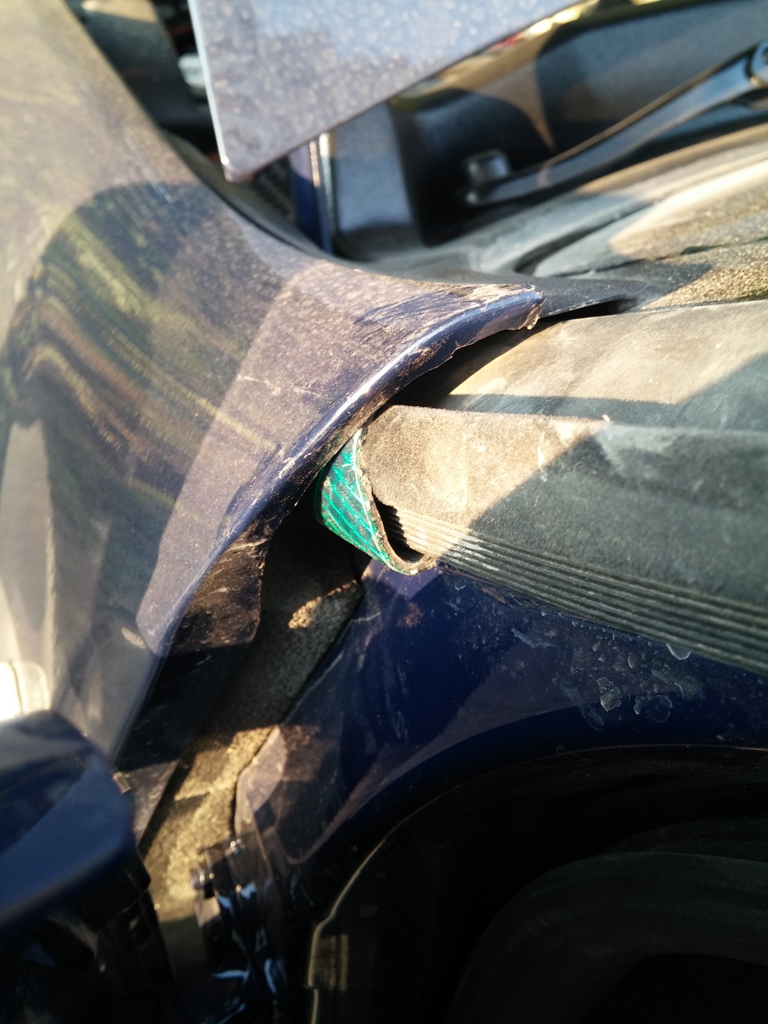

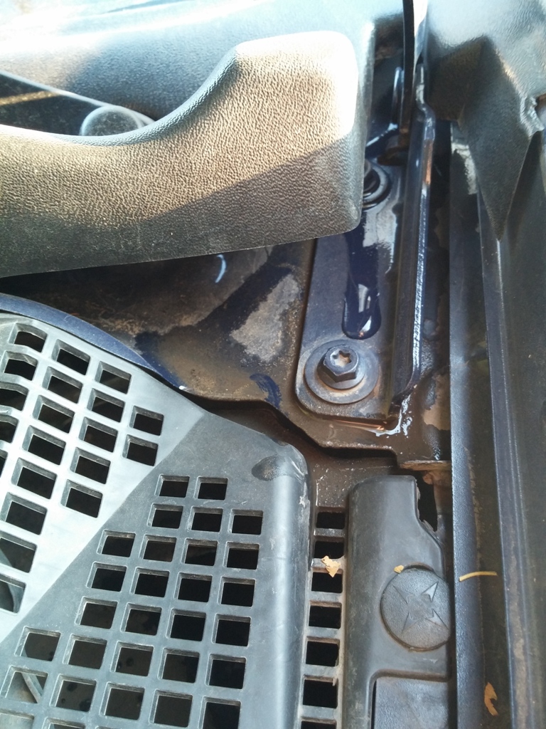

Доработал этот косяк. Взял обычный садовый шланг 3/4 сделал разрез с одной стороны, отсоединил уплотнитель вдоль лобового стекла в строну крыла, одел на него снизу .Установил уплотнитель на место, открыл капот и на свет сдвинул шланг так чтоб вода стекала в подкапотное пространство и уходила через дренажные отверстия. Т.К. шланг был зеленый на видимый участок наклеил битопласт черный . Пролил из баклажки вода больше не течет в дверном проеме. Да и еще у меня на машине установлено жабо поэтому пластиковые уголки закрывающие петли капота демонтированы.
