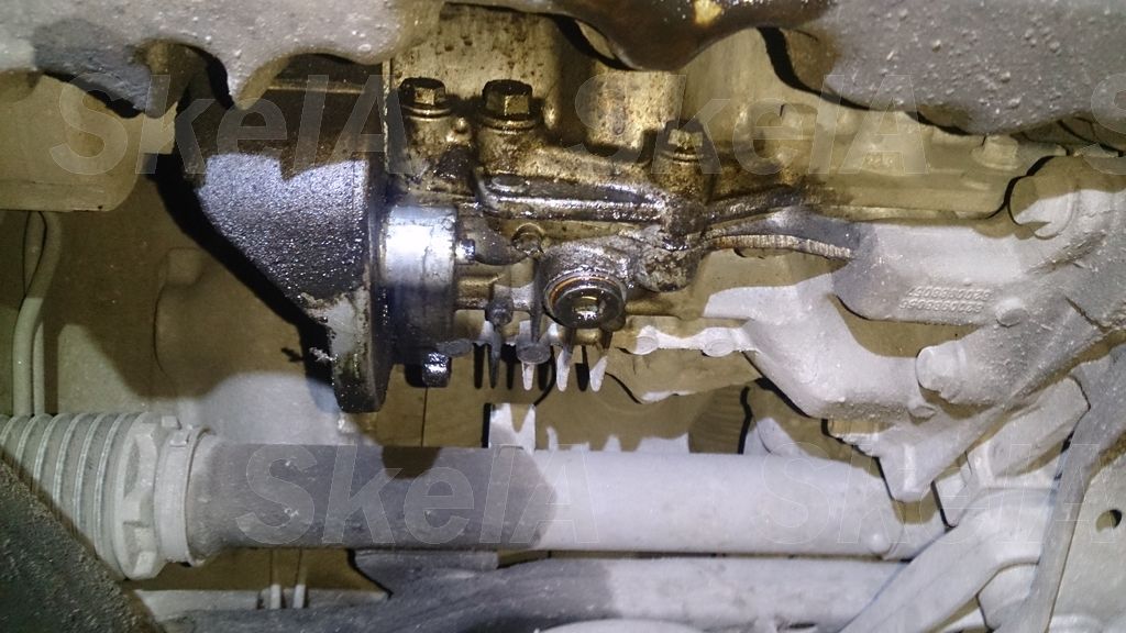

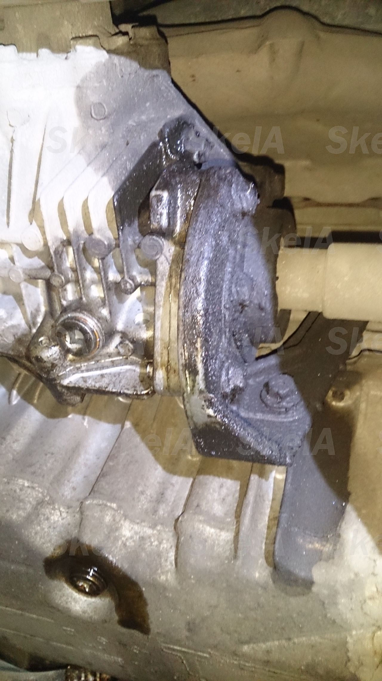

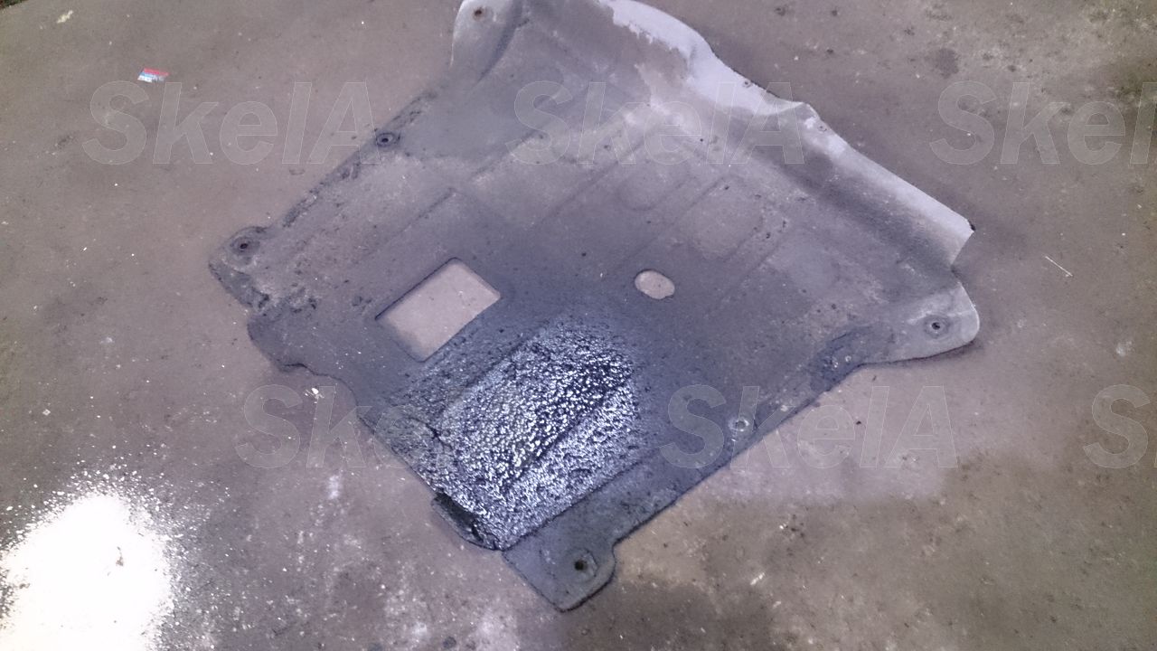

сегодня делал то.пробег 60 тысяч. снял защиту, она вся в масле. течет сальник полуоси на раздатке. течет уже давно. решил выяснить, когда же кончится масло... отвернул заливную крышку раздатки, а оттуда вытекло ещё грамм 100 масла. думю, что такой фигни быть не должно, но излишек то масла на лицо. значит течет герез сальник между коробкой и раздаткой. откручиваю заливную пробку коробки, сую туда палец, а масла достать не могу. в общем за 2 года через сальник у меня вытекло 300 грамм масла. цифра получена очень просто. купил масла и долил в коробку. влезло 400 грамм. летом наверно надо будет скидывать коробку...
