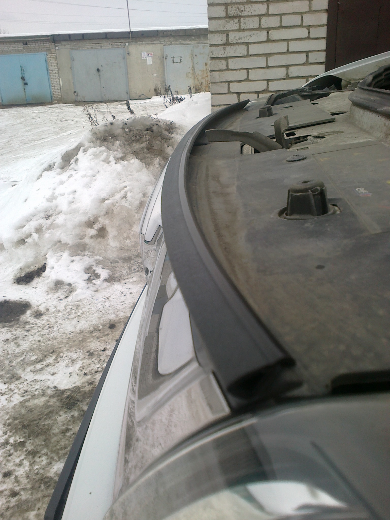

Наблюдаю за гордым газелеуплотнителем под капотом.
Что хочу сказать? Фигня это. Минимум на 50% процентов.=)

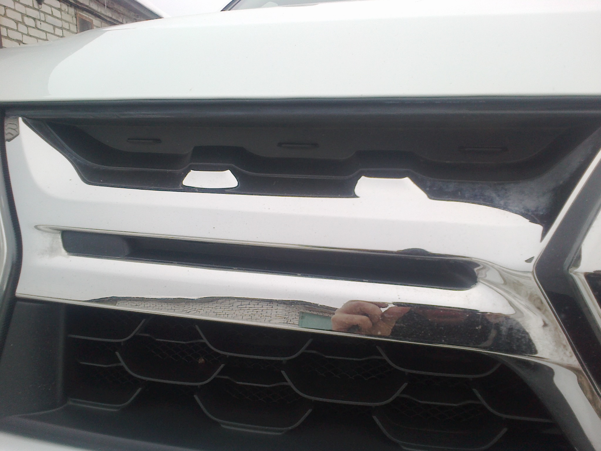

Ибо нефигово летит под капот через проем замка капота и через какие то технологические отверстия расположенные там же
Особо эффекту добавит уплотнитель по передней кромке капота. Наклеил тот самый уплотнитель для дверей Шнивы. Им же еще и по фарам прошелся. Другого под рукой не было.
Ради интереса протер межуплотнительное =) пространство от грязи и наблюдаю. До сих пор - чисто.
Смею предположить, что этот уплотнитель самый полезный. А Газельский - больше для красоты. Ну и на халяву. Подарок от оффдиллы=).
За кач-во фото извиняйте - фотографировал на калькулятор.
