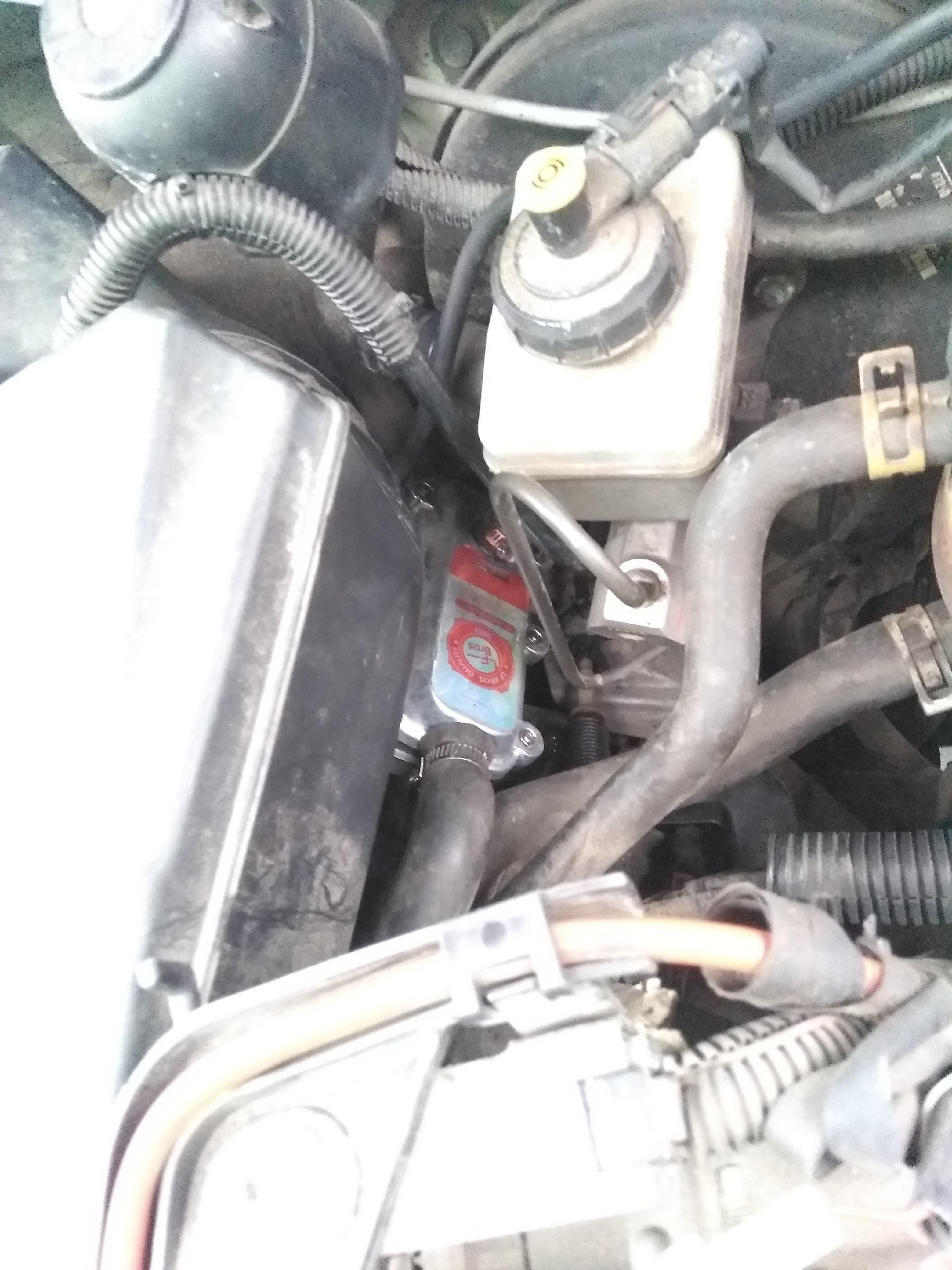

Прикупил я по случаю подогреватель Лунфей 2200W, с доставкой обошелся 1850р. И как только он пришел, в этот же день заколхозил его в шланг соединяющий печку и двигатель. Очень даже неплохо встал. Расположение подсмотрел у zhiv. Спасибо ему.

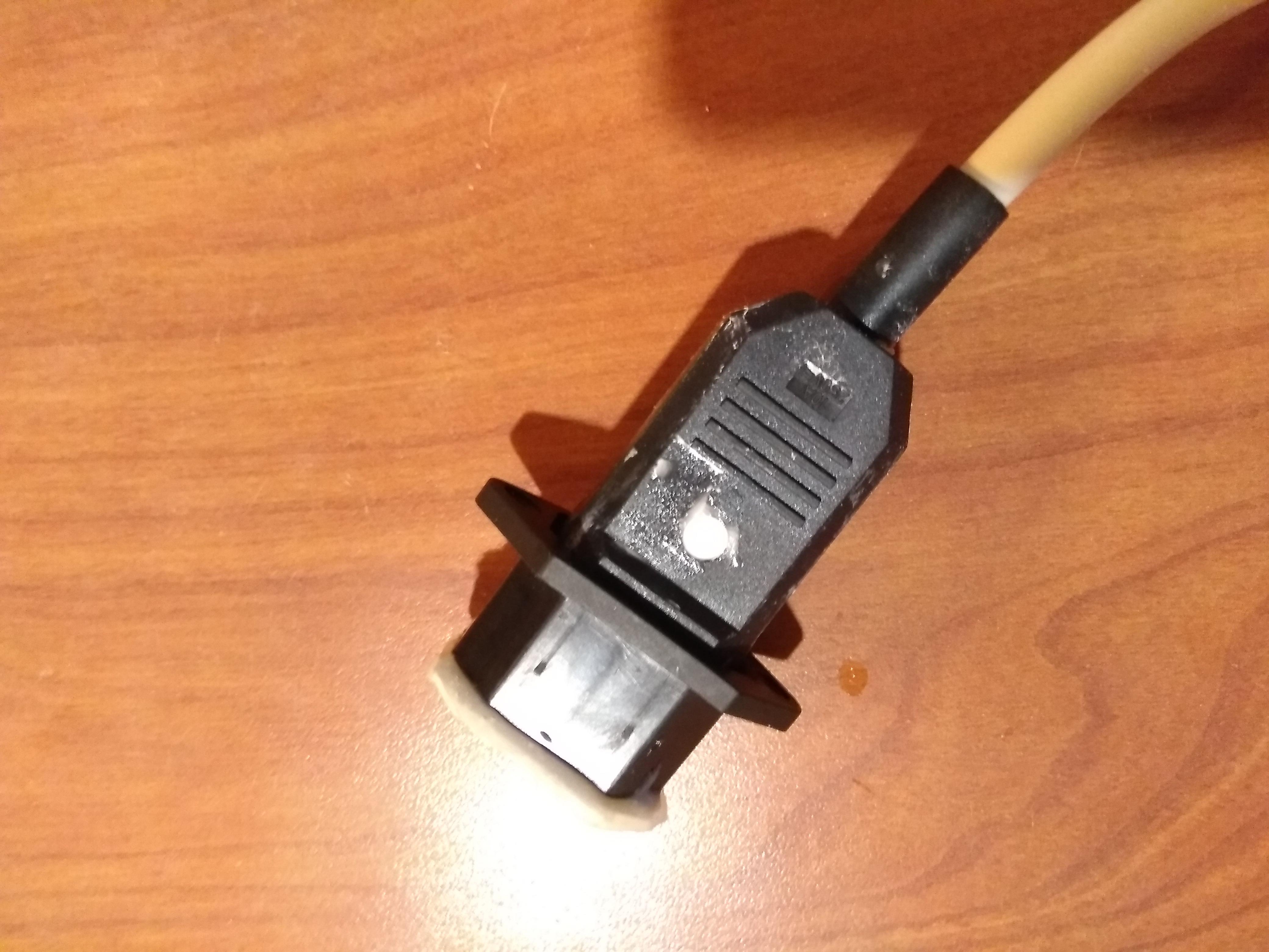

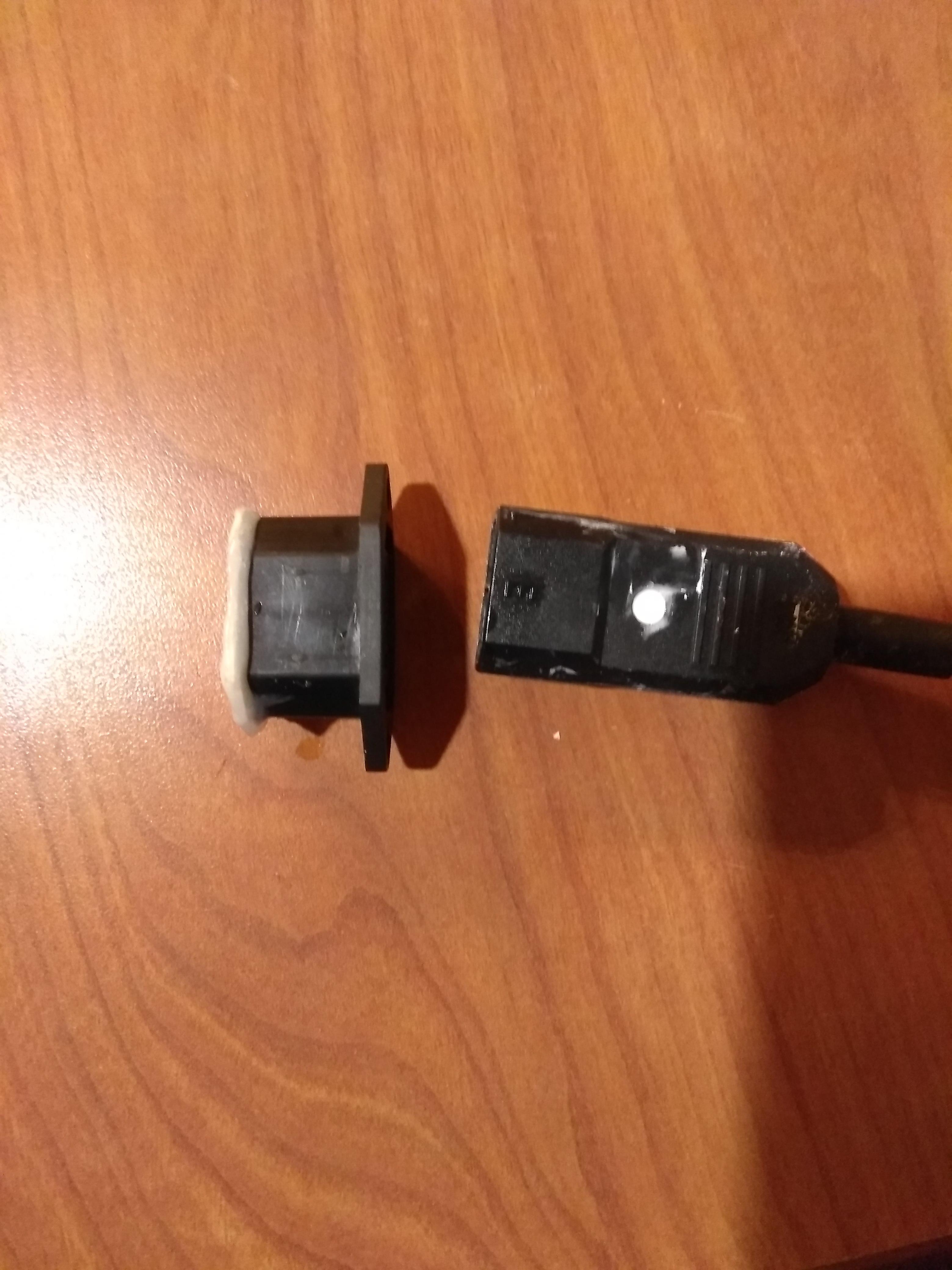

Нужен был герметичный разъем. Я заказал в Китае, он будет месяц идти. Съездил в чипдип, там герметичные разъемы, держащие 10А стоят недешево. Зажал деньги. И купил такой вот простенький евро разъем. https://www.chipdip.ru/product/as-41...isited_product

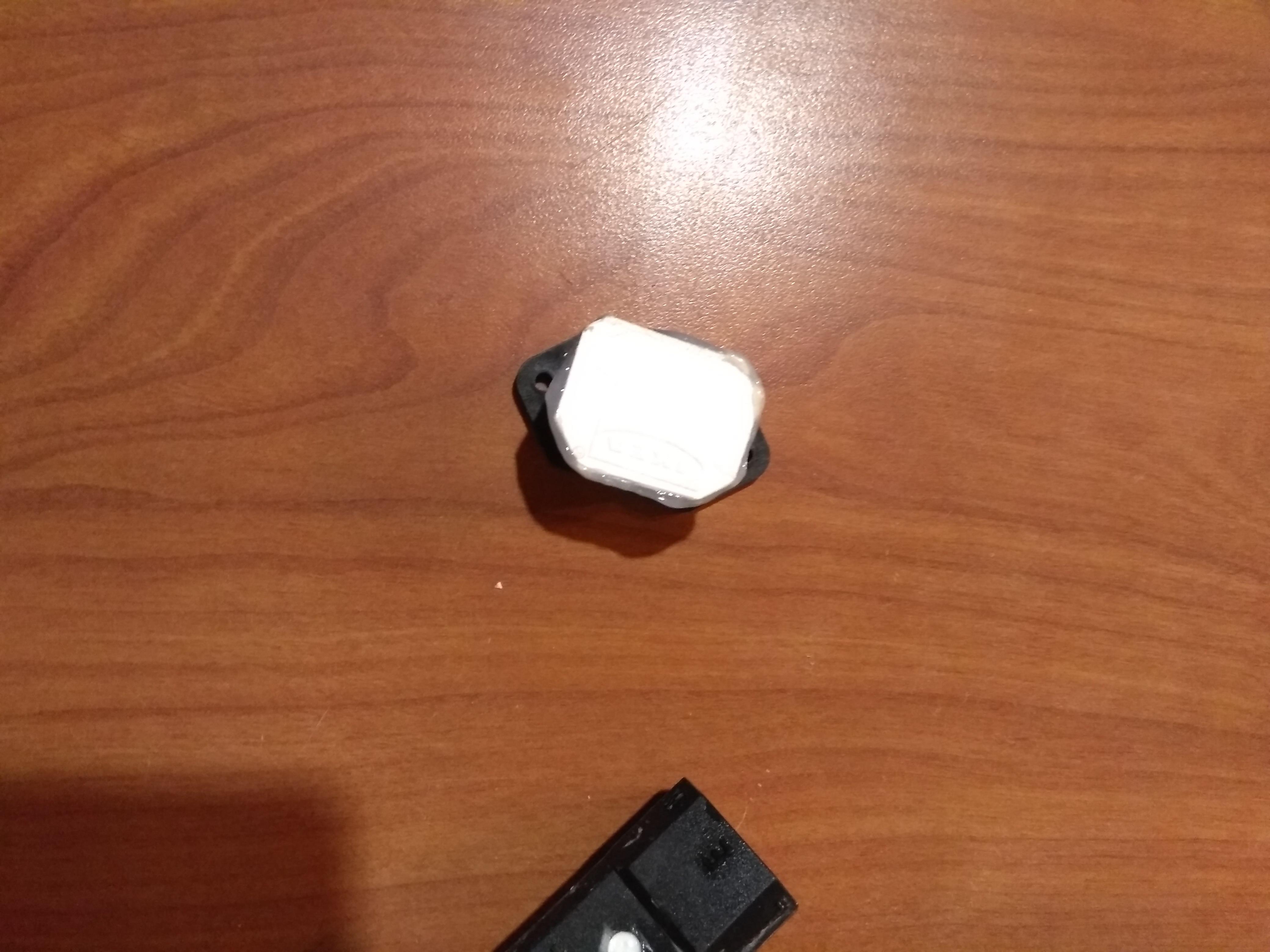

Немного доработал его, залив герметиком. Из ответного разъема и поксипола соорудил крышечку. Сделав внутри крышечки уплотнение резинкой из под бытового водяного фильтра. Получился герметичный разъем. На следующий день решил всё это хозяйство установить.

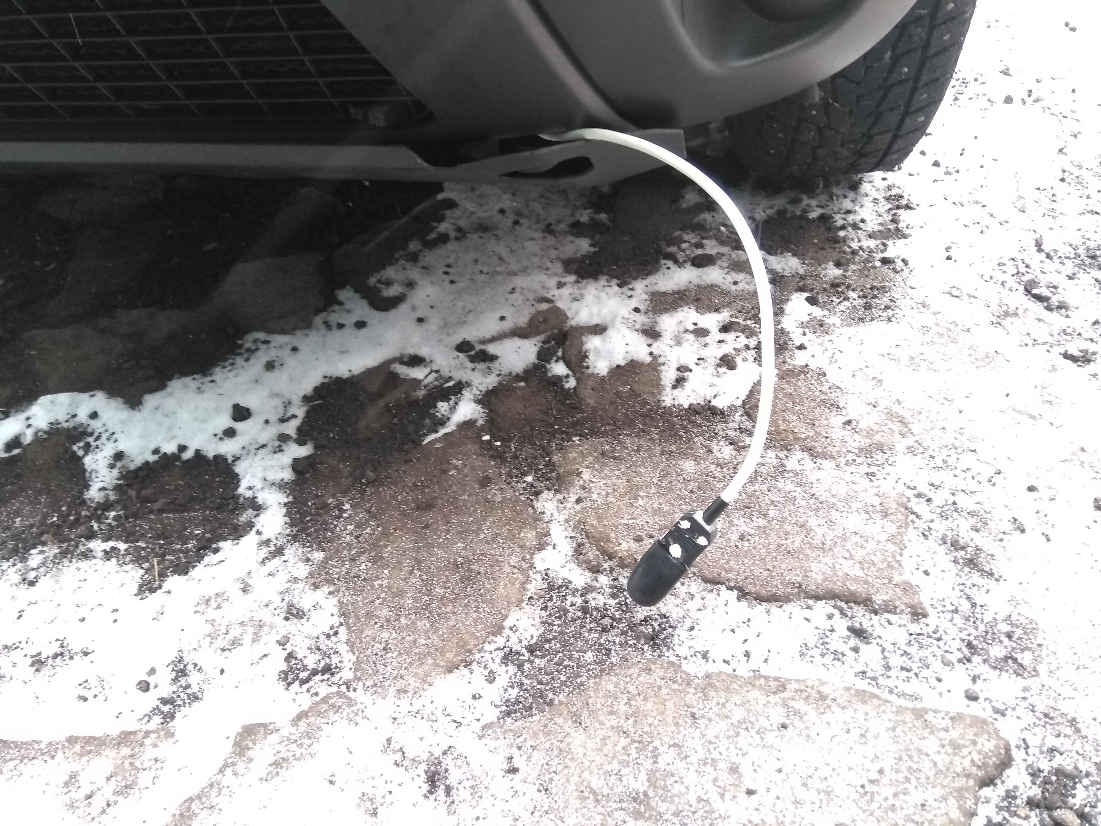

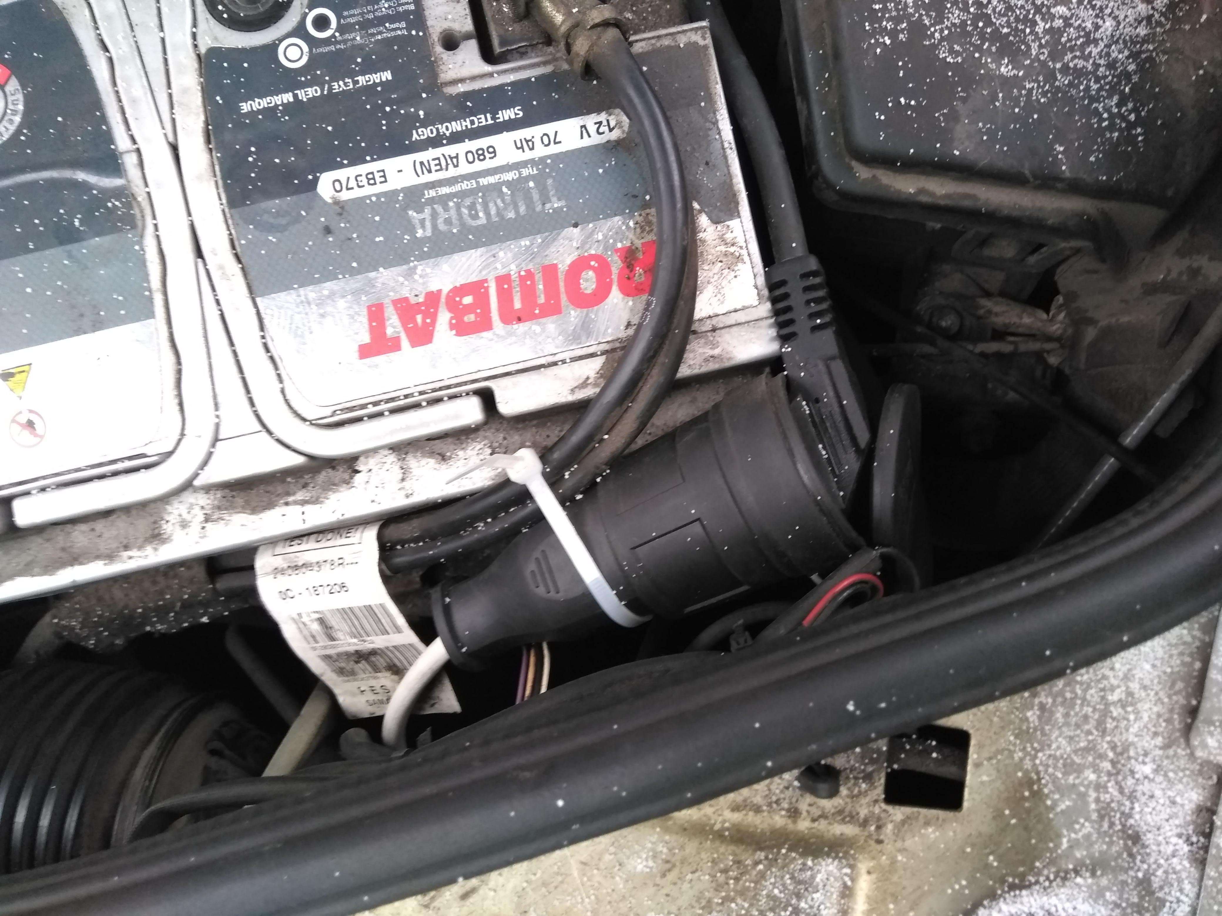

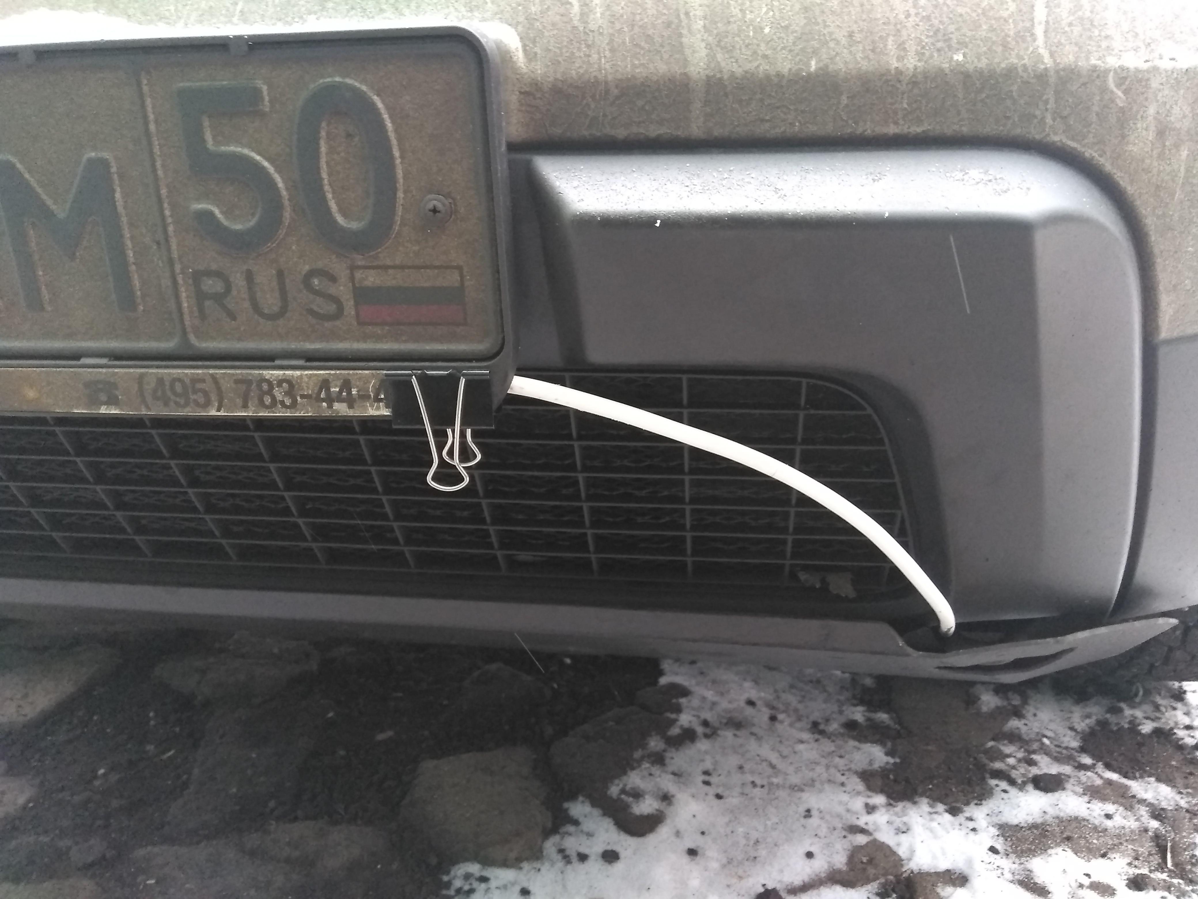

На следующий день выпал снег, и я пошел устанавливать провод под капот. Вариант расположения разъема в районе щеток отпал сразу. Негде его там установить, а если просто кинуть будет болтаться. Да и в голову ничего разумного на этот счет не лезло. Значит, будем устанавливать в решетку радиатора. Расковырял сетку, чтобы просунуть толстый провод. Просунул. А дальше он никуда не лезет, упирается в радиатор кондиционера, пришлось высунуть. Идея пришла сразу, отверстие под буксировочный крюк. Туда благополучно провод и засунул. Прикрепил на нем хорошую, максимально герметичную розетку.

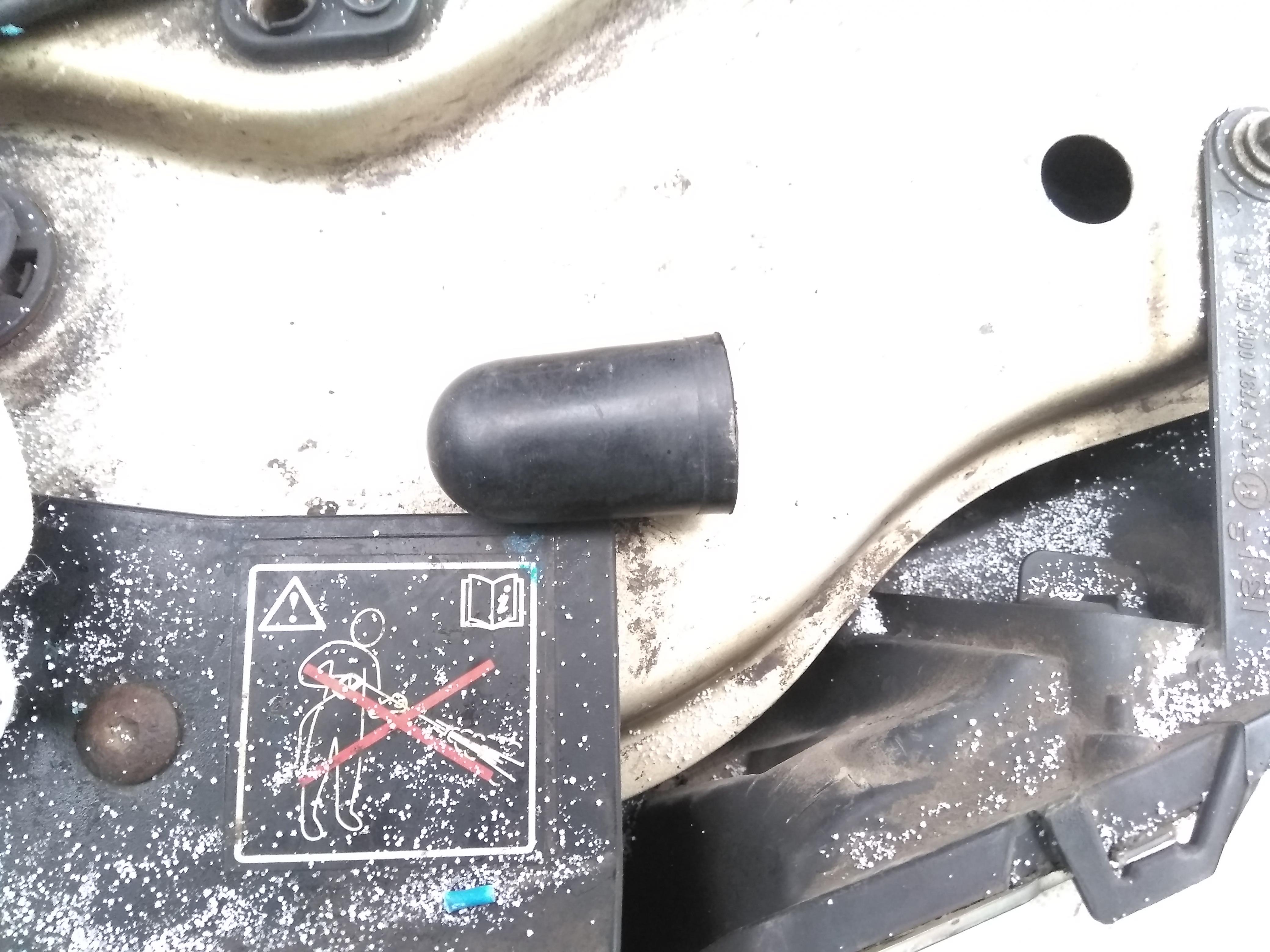

Попутно в голову пришла идея о новой крышке моего герметичного разъема. В инструментах валялся такой вот резиновый гандончик. Откуда он я не помню, помню, только, что жалко было его выкидывать. И он пригодился, пришелся как раз впору.
В итоге получилось вот так вот.

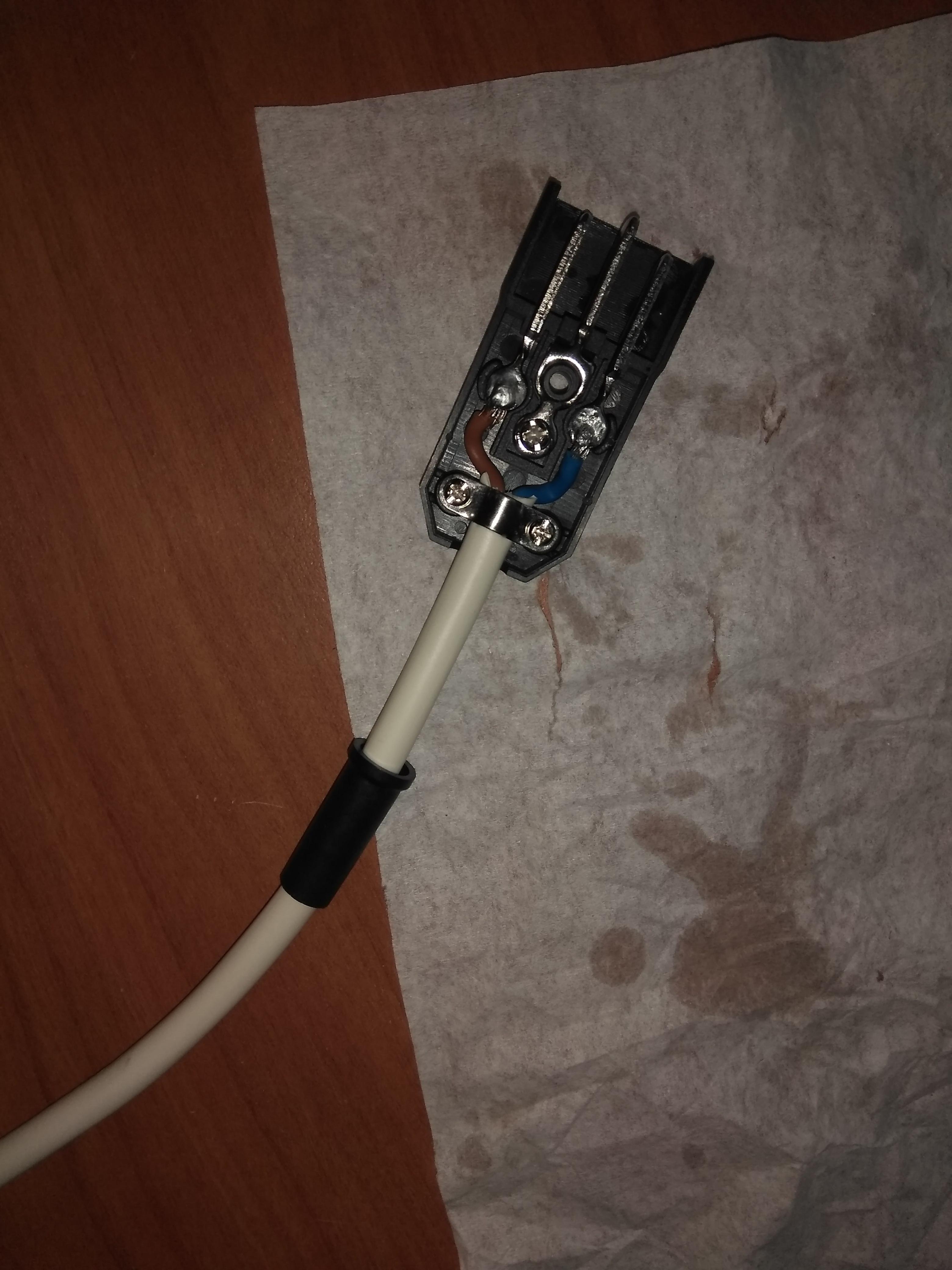

Для пробы подключил стандартный китайский провод от системного блока. Он хоть на морозе и был деревянным, но как только я его включил, он тут же завонял и стал мягким, как макаронина. Пришлось сделать питающий провод самому из хорошей вилки, разъема со системного блока и такого же белого провода на 16А.
