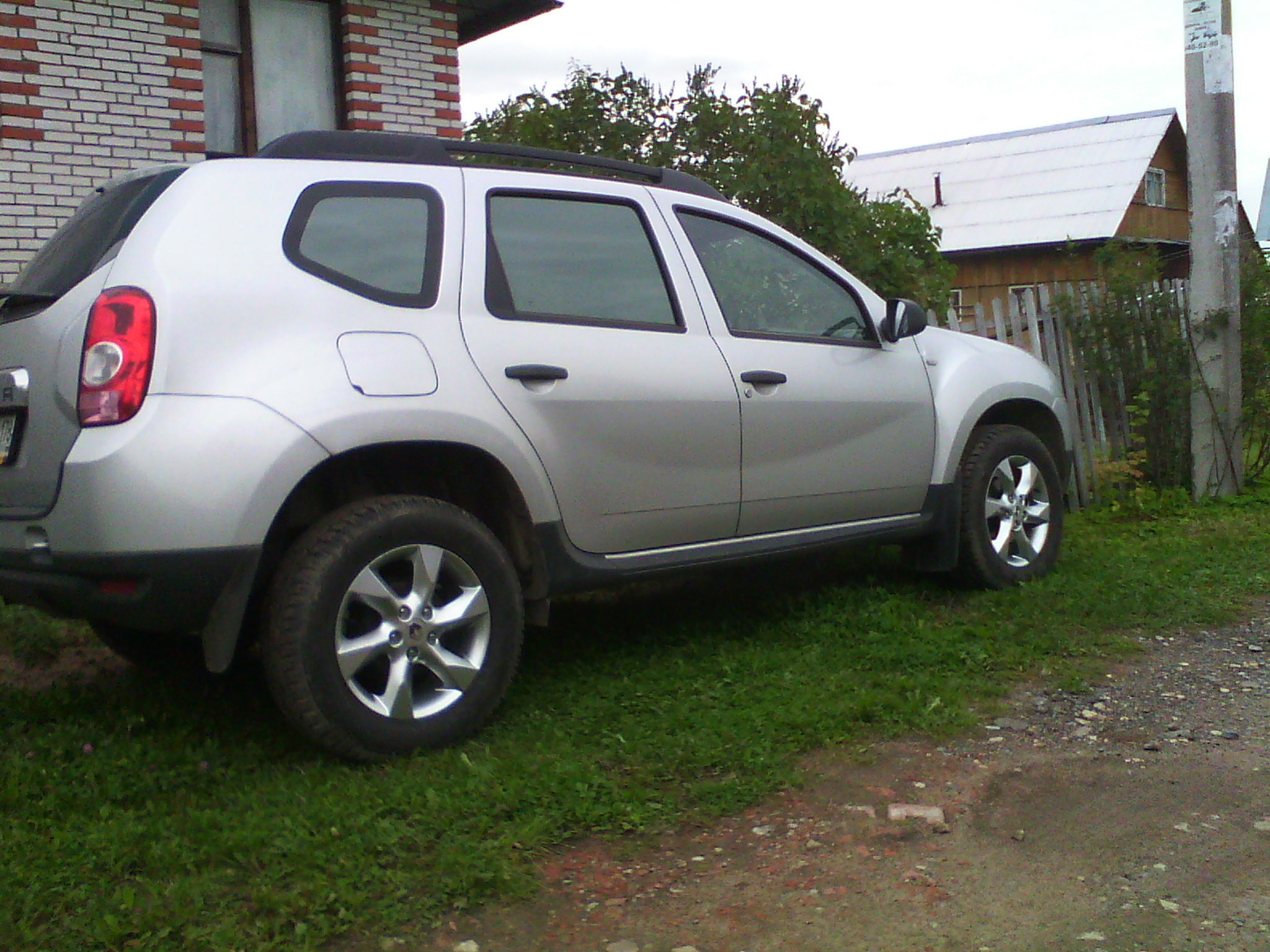

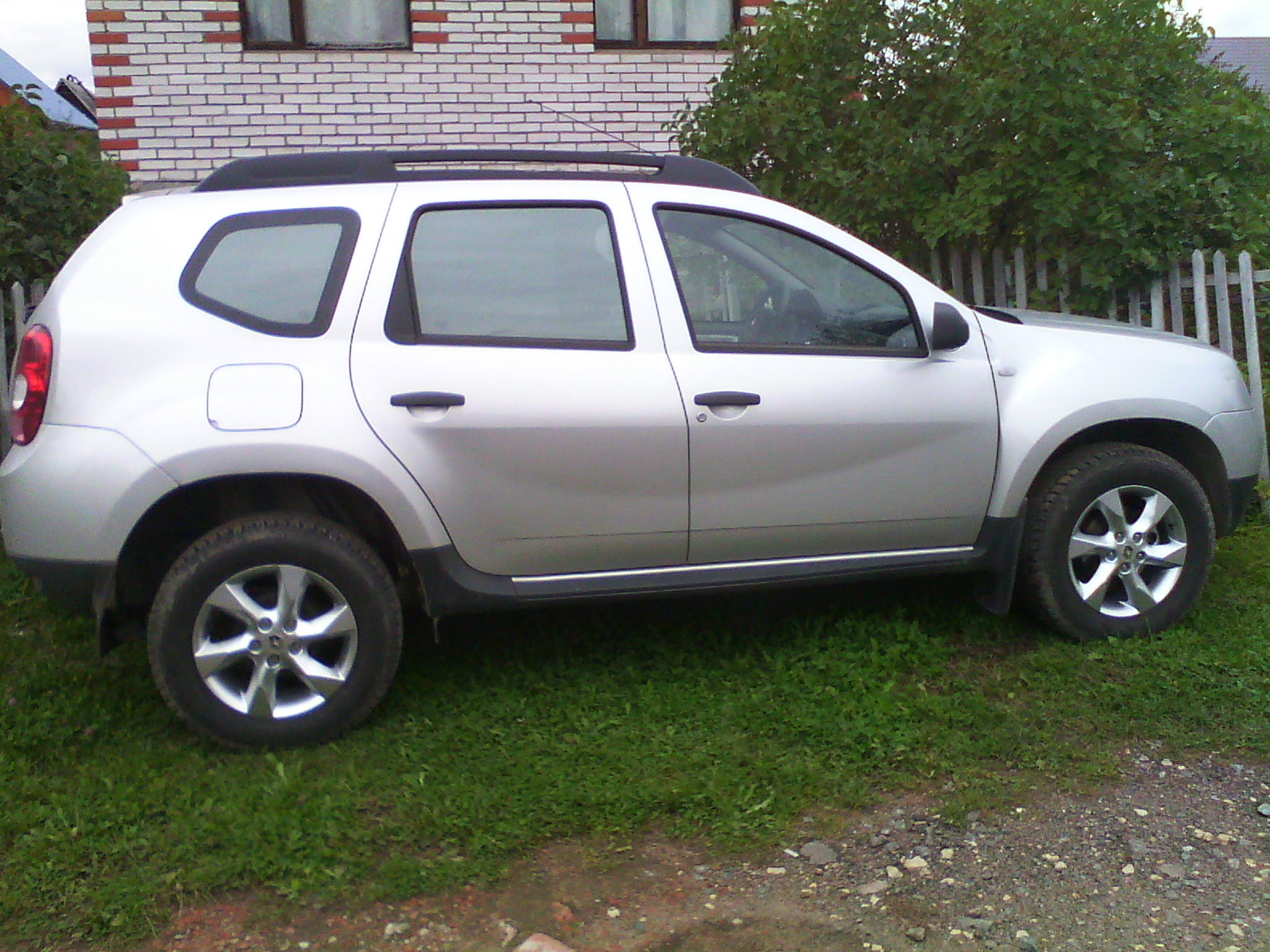

Replica Renault RN97 6,5\R16 5x114,3 ET50 D66.1
Я на форуме тоже начитался ,что не совпадают размеры .На меня в магазине как на дурня посмотрели когда я решил сначала забрать их домой для того,чтобы померить.Указали ещё на то,что на Nissan Juke идёт 17 размер.Итог такой -перебивки нет,размеры совпадают.Болты которые в комплекте идут (28мм.),на 1.6 подходят без проблем.
