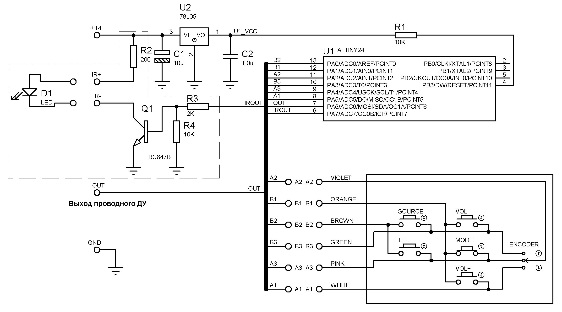

Сообщение от ymka-66
можно схему адаптера?
Сообщение от pavxp
Да, да и на моего китаёза?
Хочу уточнить, адаптер не универсальный, делался под определенный джойстик и определенную магнитолу. Для Сони и Пионер могу сделать за несколько дней. К тому же в сети есть готовые схемы и прошивки. Для остальных тоже возможно. Для катайцев готовых решений с поддержкой энкодера не встречал. Мне самому интересна эта тема, хотя и не имею китайской магнитолы. По ним у меня пока недостаточно информации, но если поможете сделаем и для китайца.
Вот схема моего адаптера. Часть схемы обведенная пунктирной линией нужна в том случае, если магнитола не имеет проводного интерфейса но поддерживает инфракрасный пульт.
