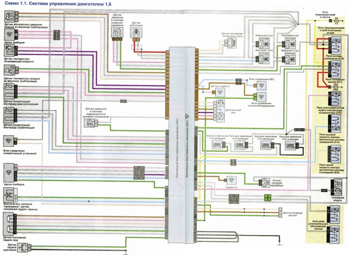

1. К сожалению купил новый датчик. Согласен -я ж не профи.
2. Речь идет именно о цепи подогрева нижней лямбды. На сколько я знаю на него напруга подается сразу после пуска.
3. Искать обрыв проводки нереально - там толстенный пучок проводов.
Подскажите лучше от куда напруга подается на нагрев. Судя по схеме один контакт идет от ЭБУ (L3), а второй от релюхи Er8. Но тот, что идет от релюхи соединен в какой-то пучок. Где его найти в натуре. Релюха думаю исправна, т.к. все остальные системы работают.
