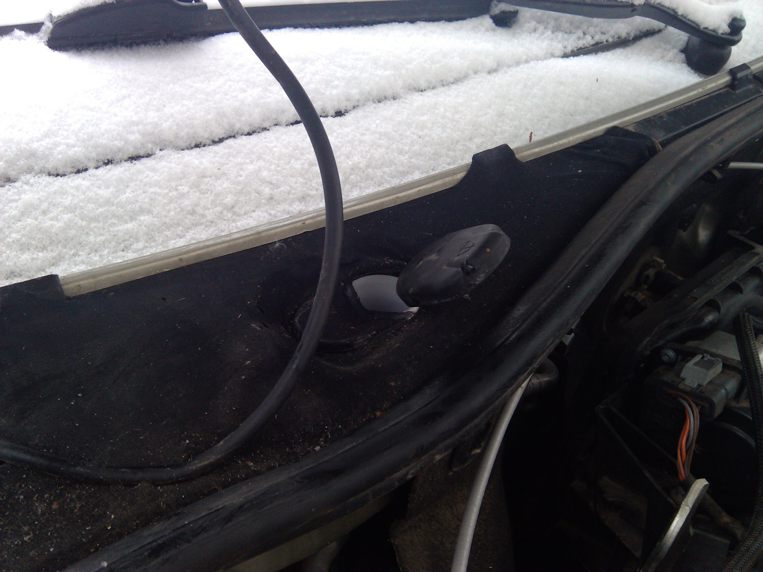

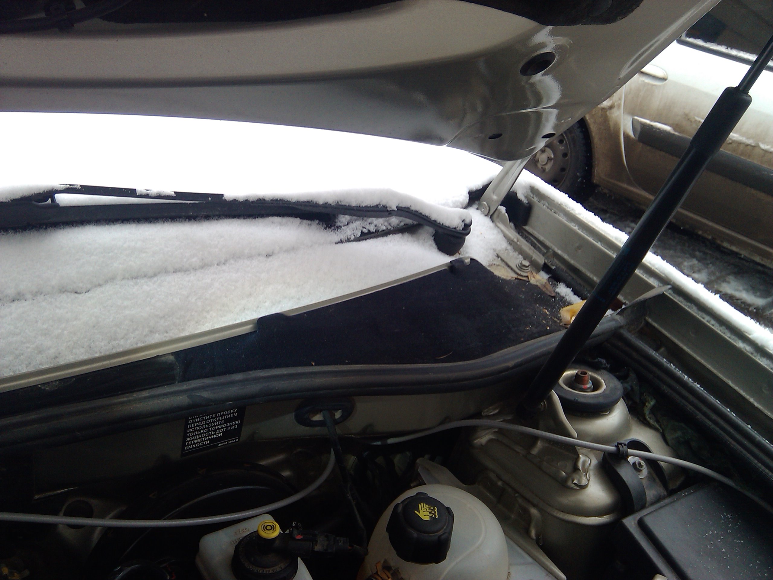

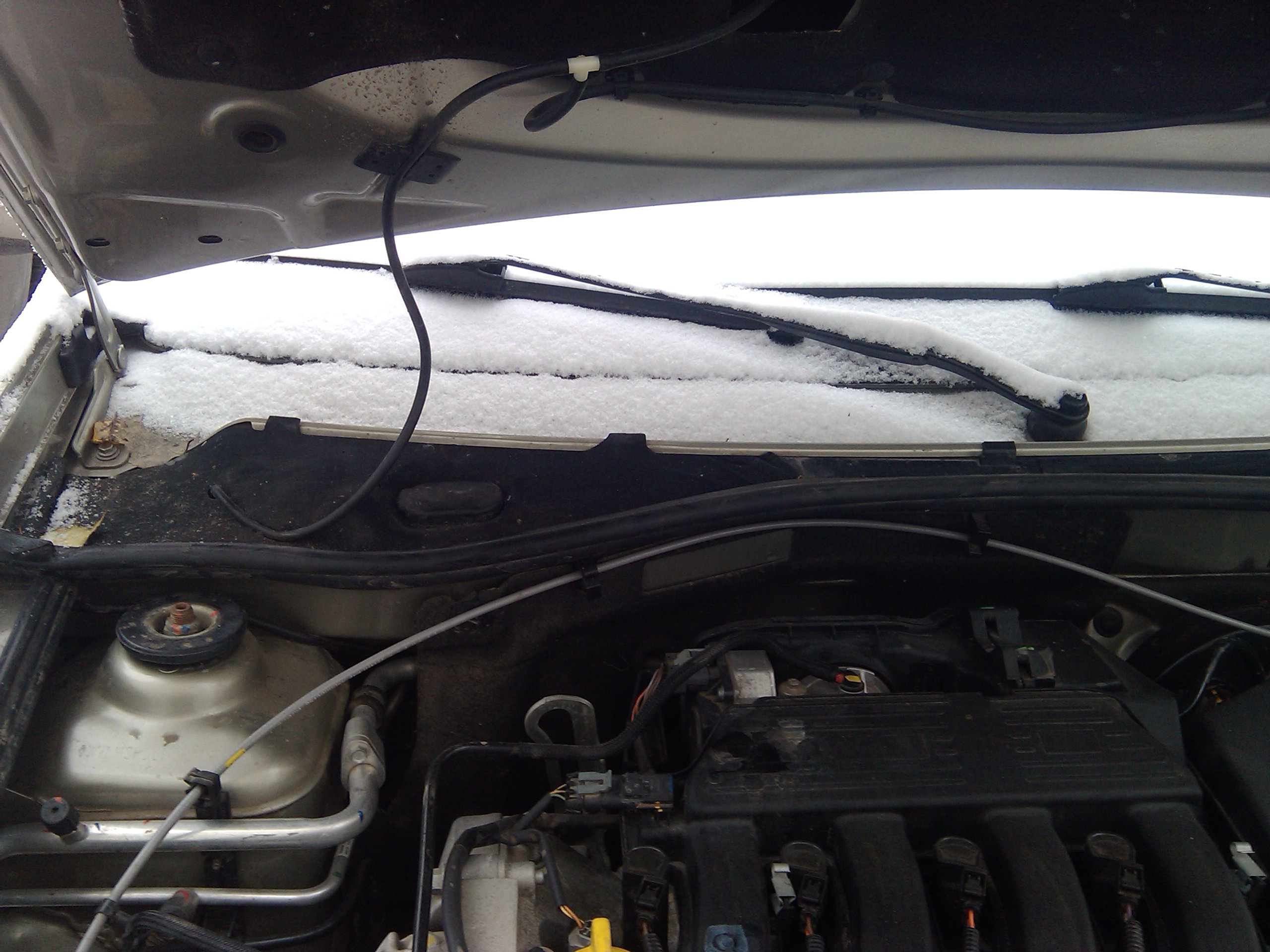

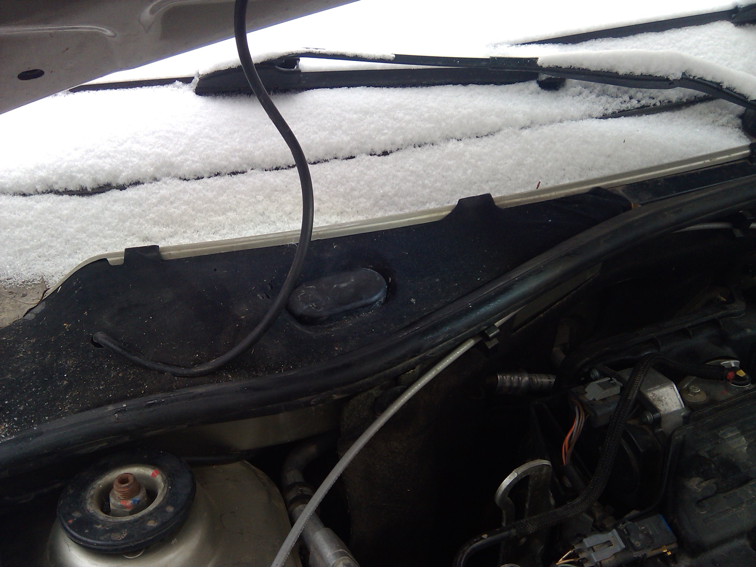

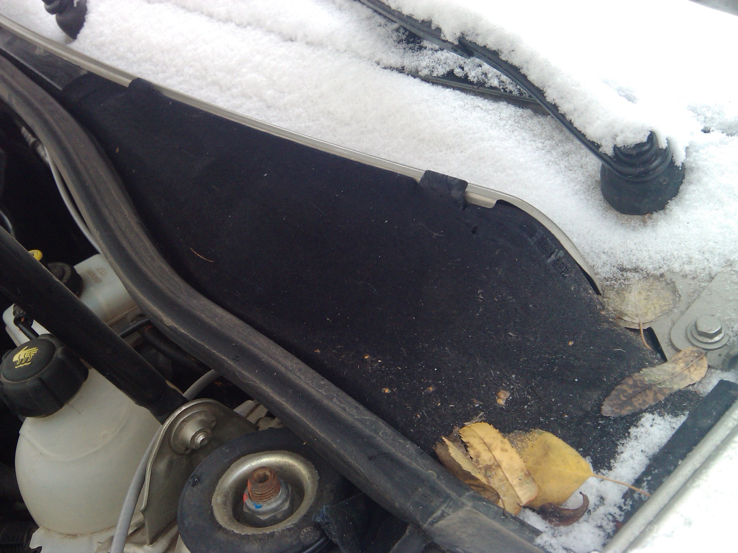

Кстати, на одном из ТО механик порекомендовал мне поставить фильтр на воздухозаборник, чтобы не было такого. Мотивировал тем, что у Дастера фильт стоит после вентилятора и тот постоянно, как мясорубка, лопатит всю эту ерунда. Как он сказал, сам воздухозаборник где-то посередине пластиковой накладки у лобового. Вопрос: кто-нибудь ставил себе такой фильтр? А то вот сейчас товарищ заговорил пром мусор у фильтра - я и вспомнил про рекомендацию.
Все гораздо проще и почти бесплатно.
Годами (скорее уже вторым десятком лет - я, к примеру, пользуюсь с 2007) проверенный способ: гольф-фильтры.
На салонном фильтре только пыль, и никакого мусора.
PS Вот, сохранились фотки из 15 года (я их и раньше где-то здесь на форуме выкладывал, на не нашел/не вспомнил где). В общем, вот так это выглядит:
PPS Нашел все-таки свои старые посты на эту тему, тут и тут.
