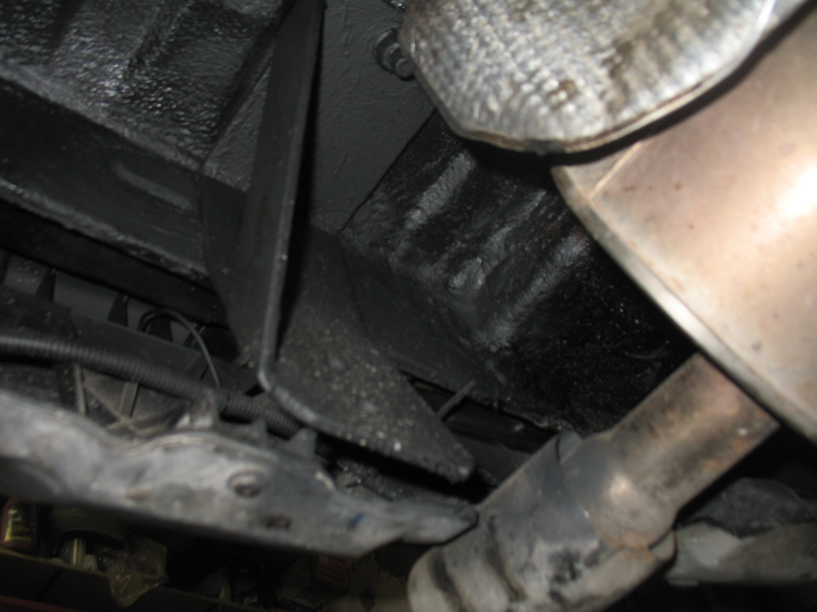

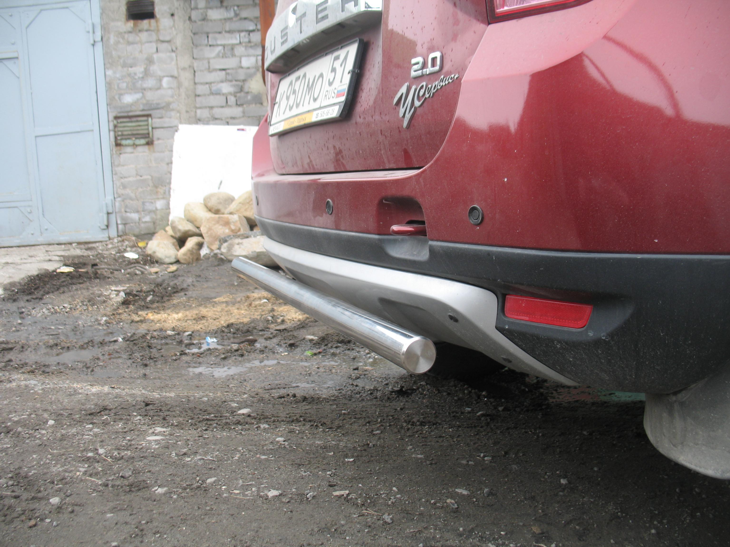

проба пера такова.
кронштейны из металла крепятся к кузову каждый двумя болтами м12 .
один через штатное окошко- к болту приварил пластину толщиной 6мм и длиной мм120 и просунул через окошки-фото нет .

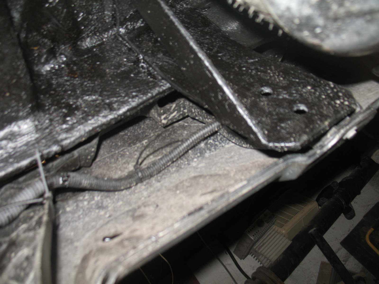

второй -да протит меня алах через багажник насквозь.хорошо видно на 2 фото.
все загрунтовал и покрыл мастикой боди.

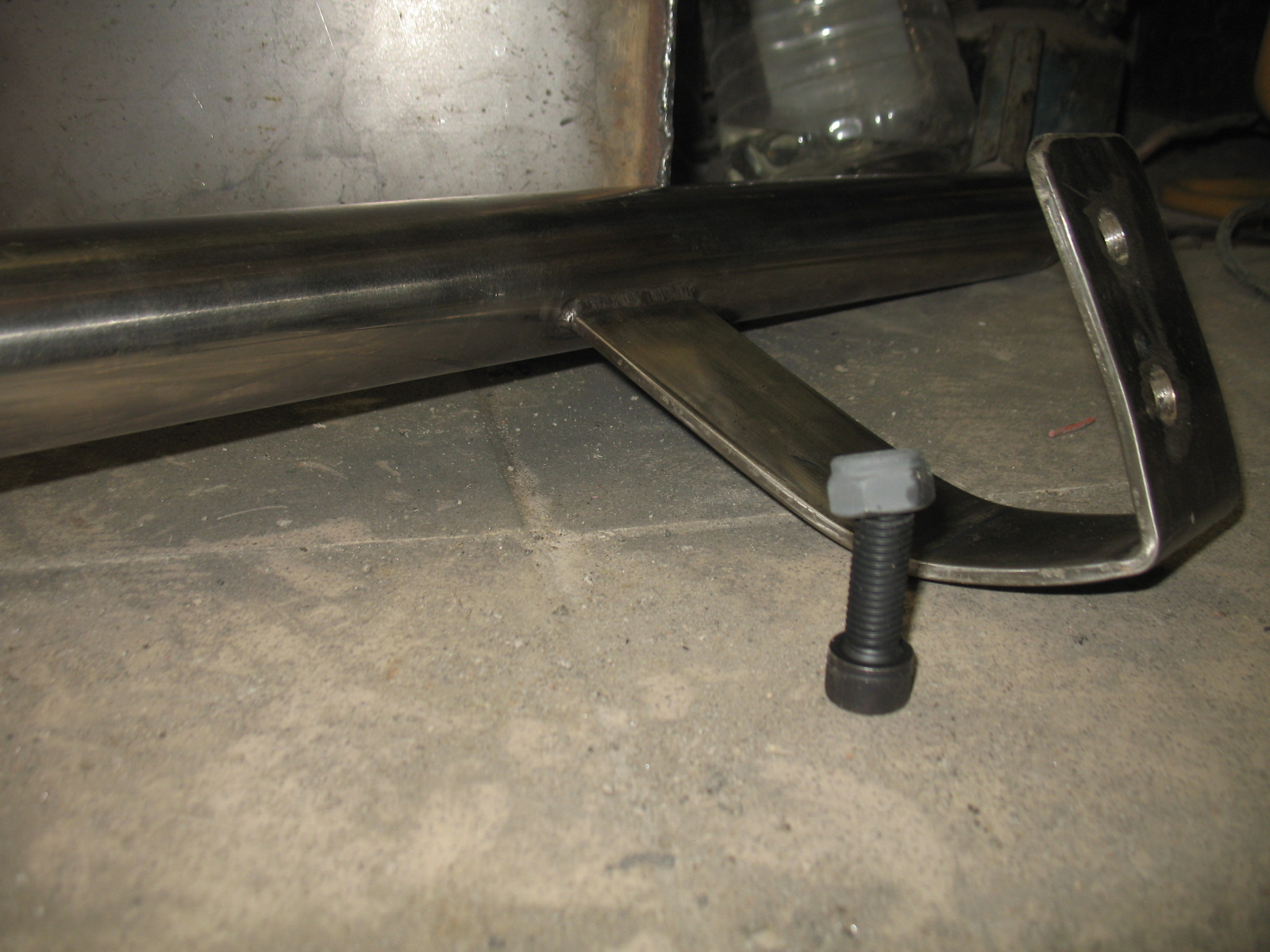

труба крепится 4 ботами м12.
строго не судите.
