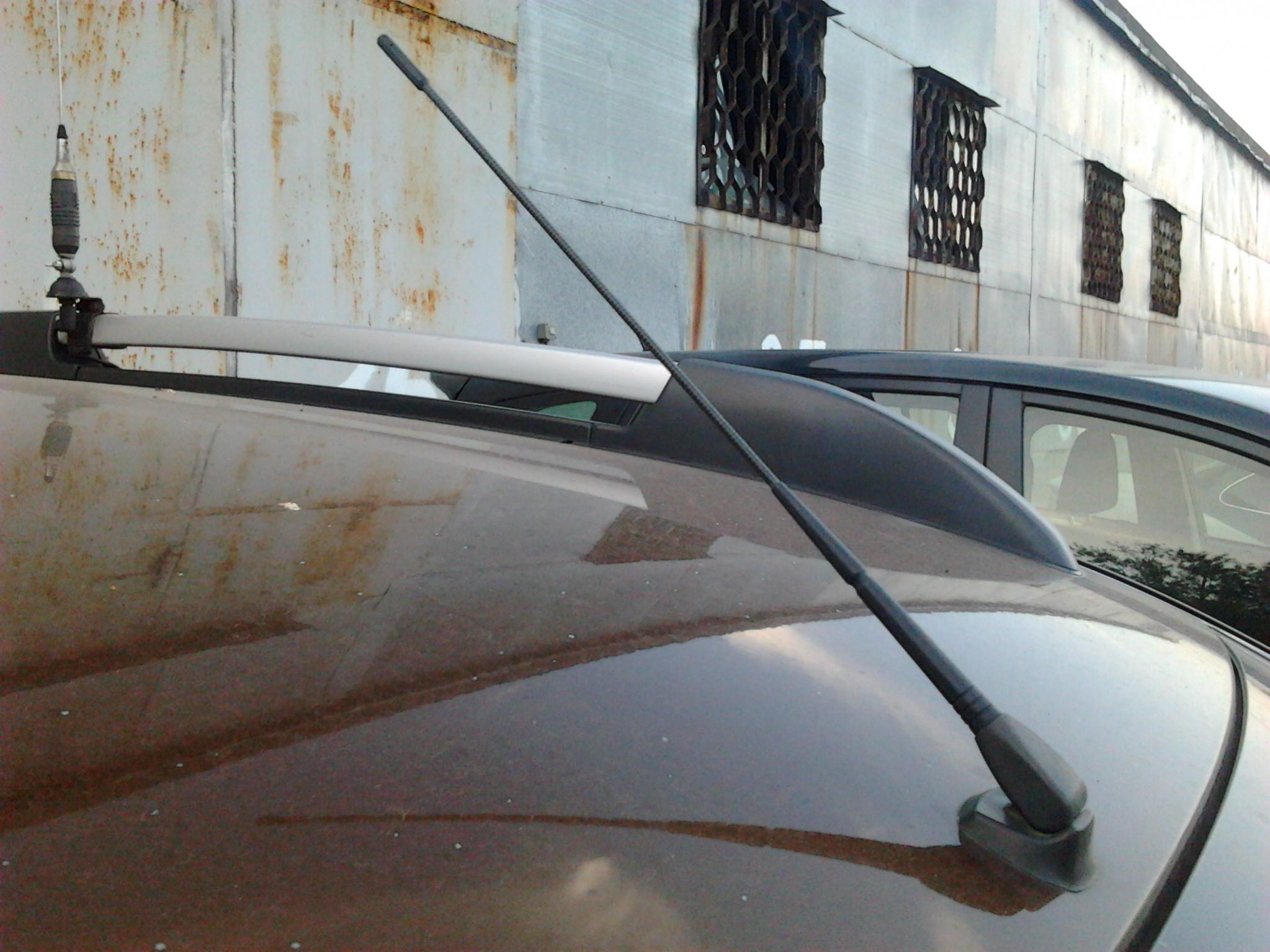

Сообщение от Oleg78Rus Посмотреть сообщение
я говорю о той парусности при которой сибишные антенны на магнитном основании длиной полметра улетают на скорости более 130 кмч, а двухметровые запросто делают замин в крыше если под крепеж не подложить квадрат толстого металла. Касательно подбора - зачем морочиться, если можно купить в строительном длинную шпильку М5, обрезать, обтянуть термоусадкой и поставить вместо родного штыря. Есть еще вполне годный вариант - накрутить на диэлектрик тонкий МГТФ-проводник 80 см длиной, обтянуть термоусадкой, законтачить с основой и поставить на поксипол. Помнится на Зафире, когда у меня сперли штатную антенну, эти 80 см поместились на штырек сантиметров 10 всего. Ловило за городом на уровне штатной.
Здесь на сиби мало кто сидит по тому и инфа по парусности лишняя.
Зачем изобретать если можно купить готовый штырь.
