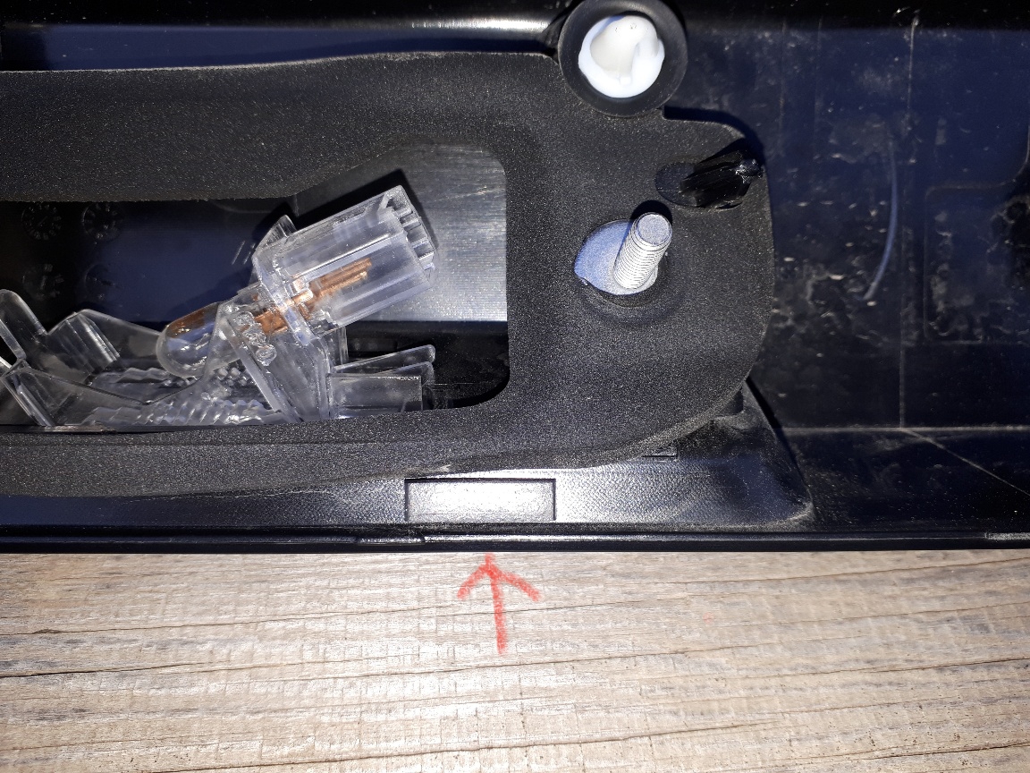

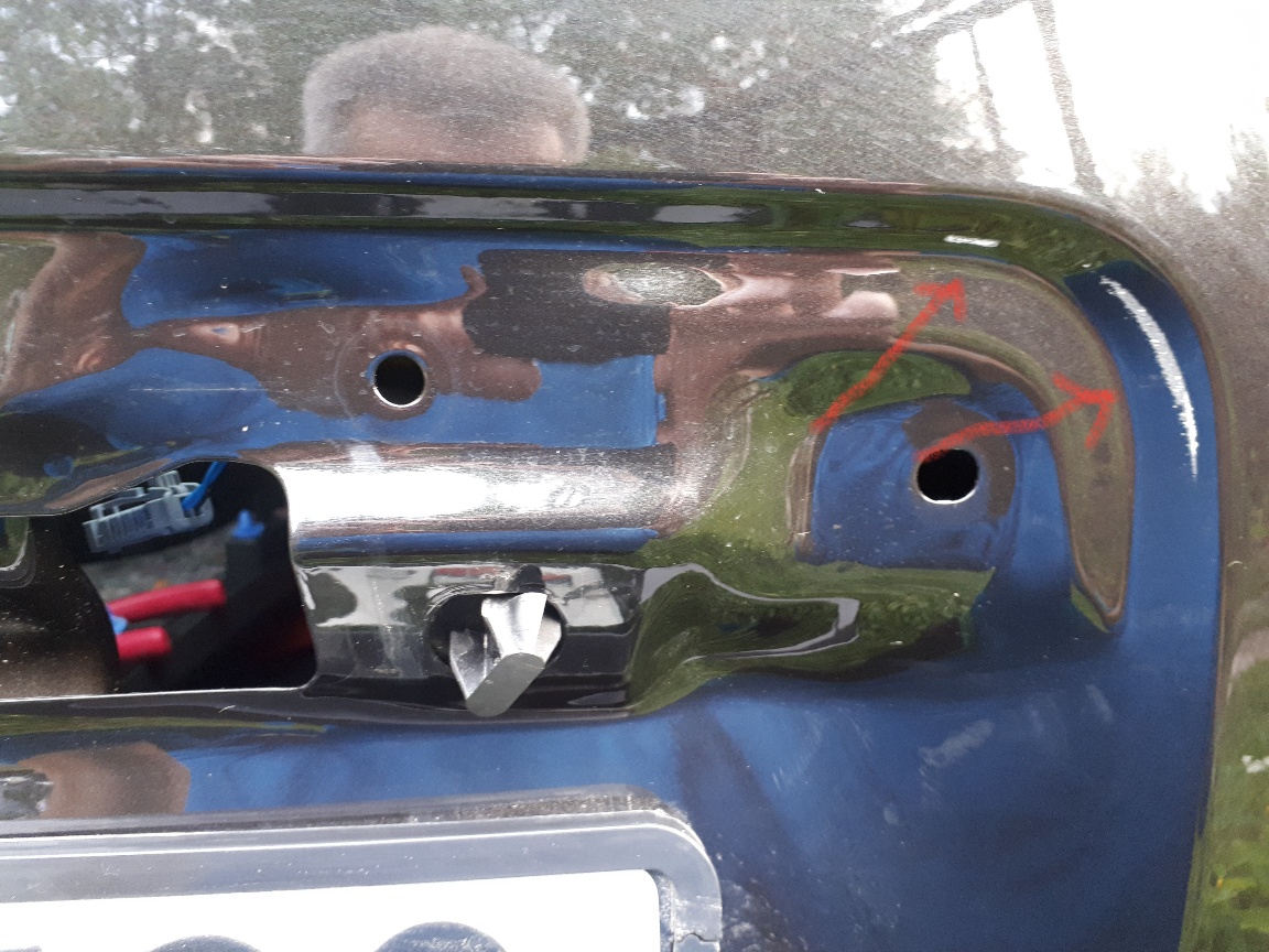

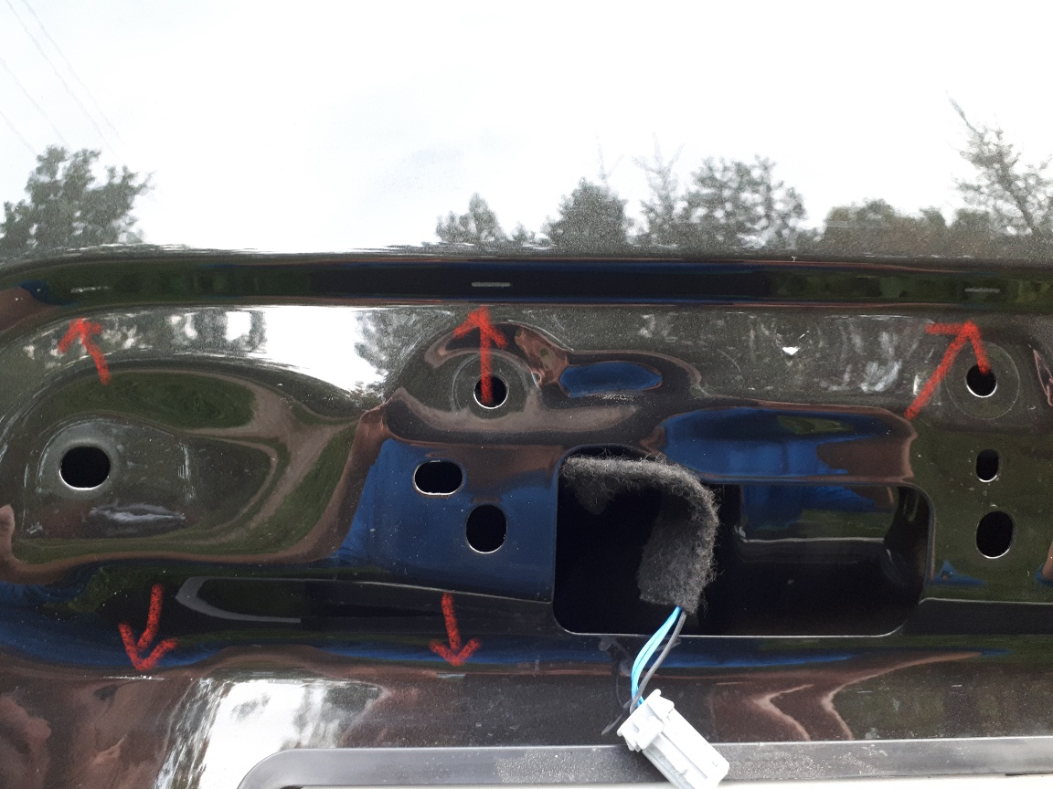

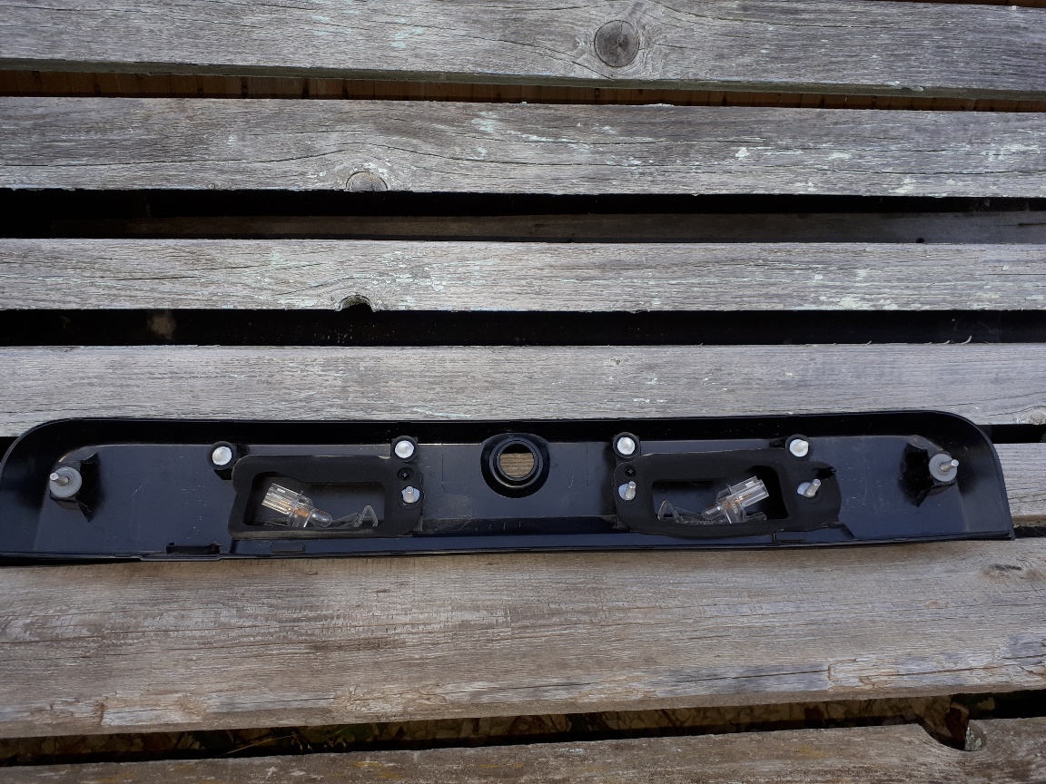

Может кому интересно. Покупал новый в апреле 2019 г.
Комплектация Drive 2.0 4x4 МКП6. Пробег 4500 км. Вчера сделал вскрытие. Зрелище печальное. Натёртости по всему перриметру , никаких прокладок нет , пупырышки на накладке , как были так и есть. Одно радует натёртости все до грунта.
Подкрасил HAMMERITE поставил резинку от ВАЗ 2105. По поводу дубовости резинки. Забрал в магазине две последние . Ту ,что дали с витрины действительно была дубовая, она наверное там с открытия магазина висела , а другая нормальная.
