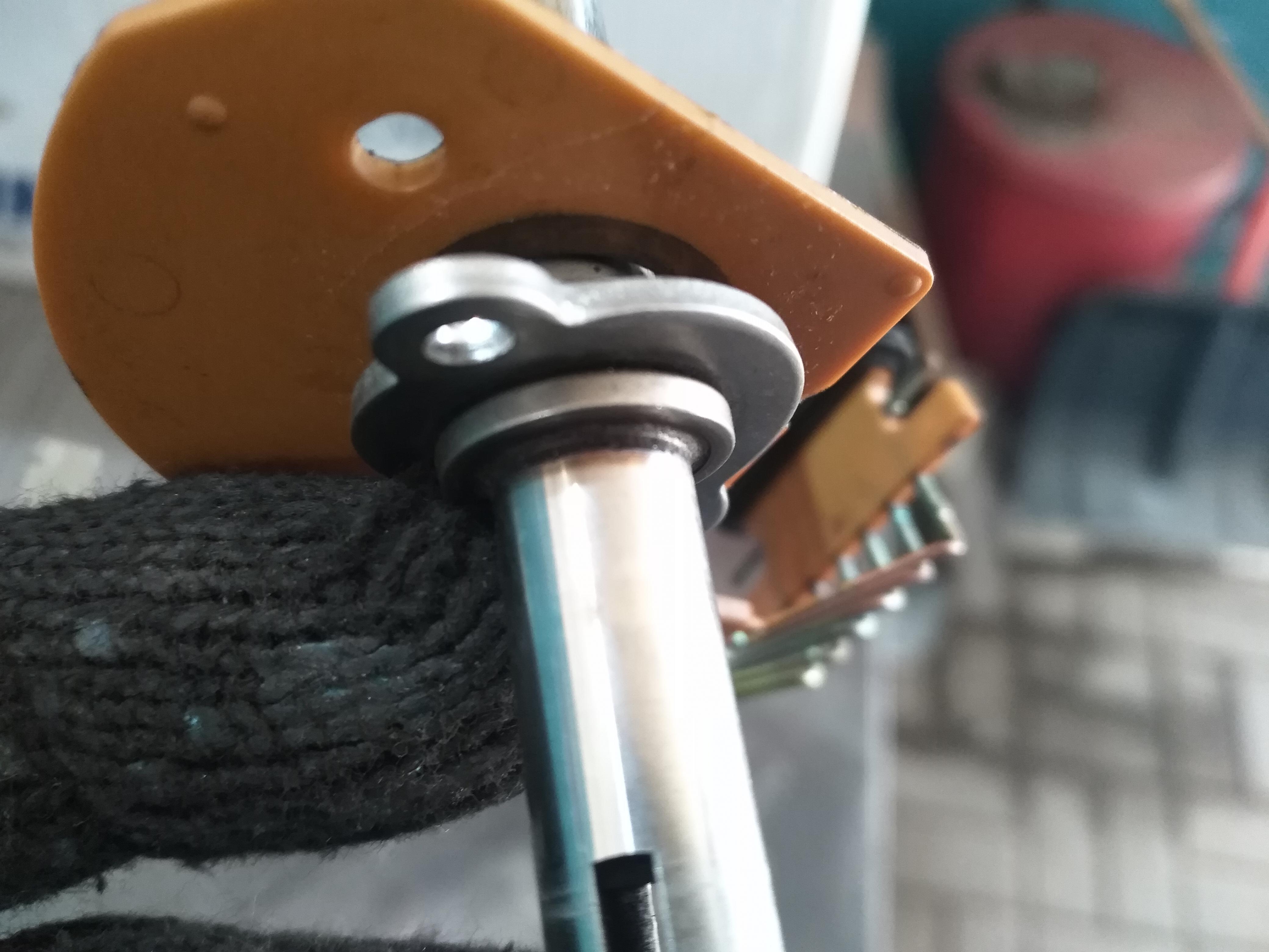

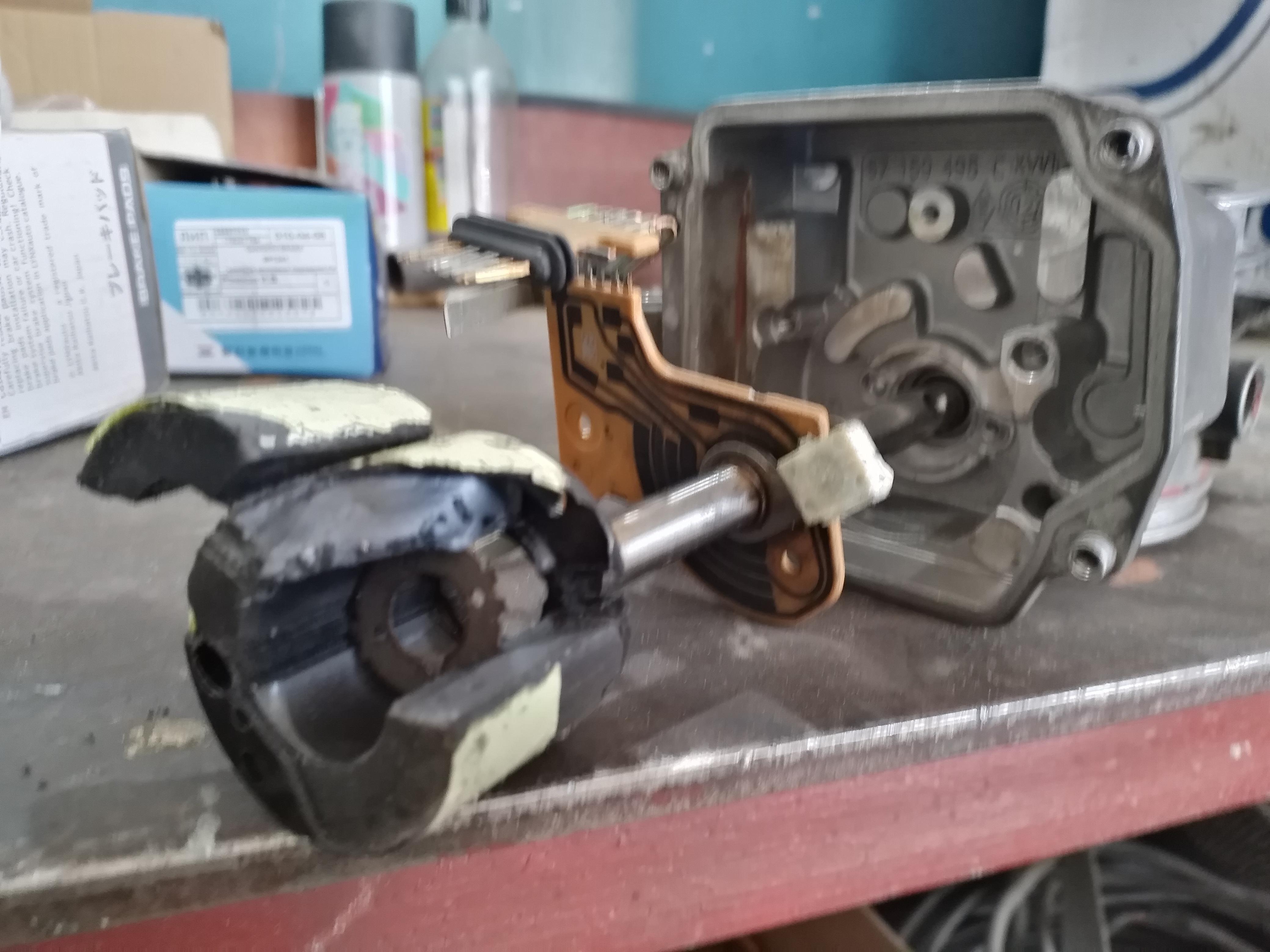

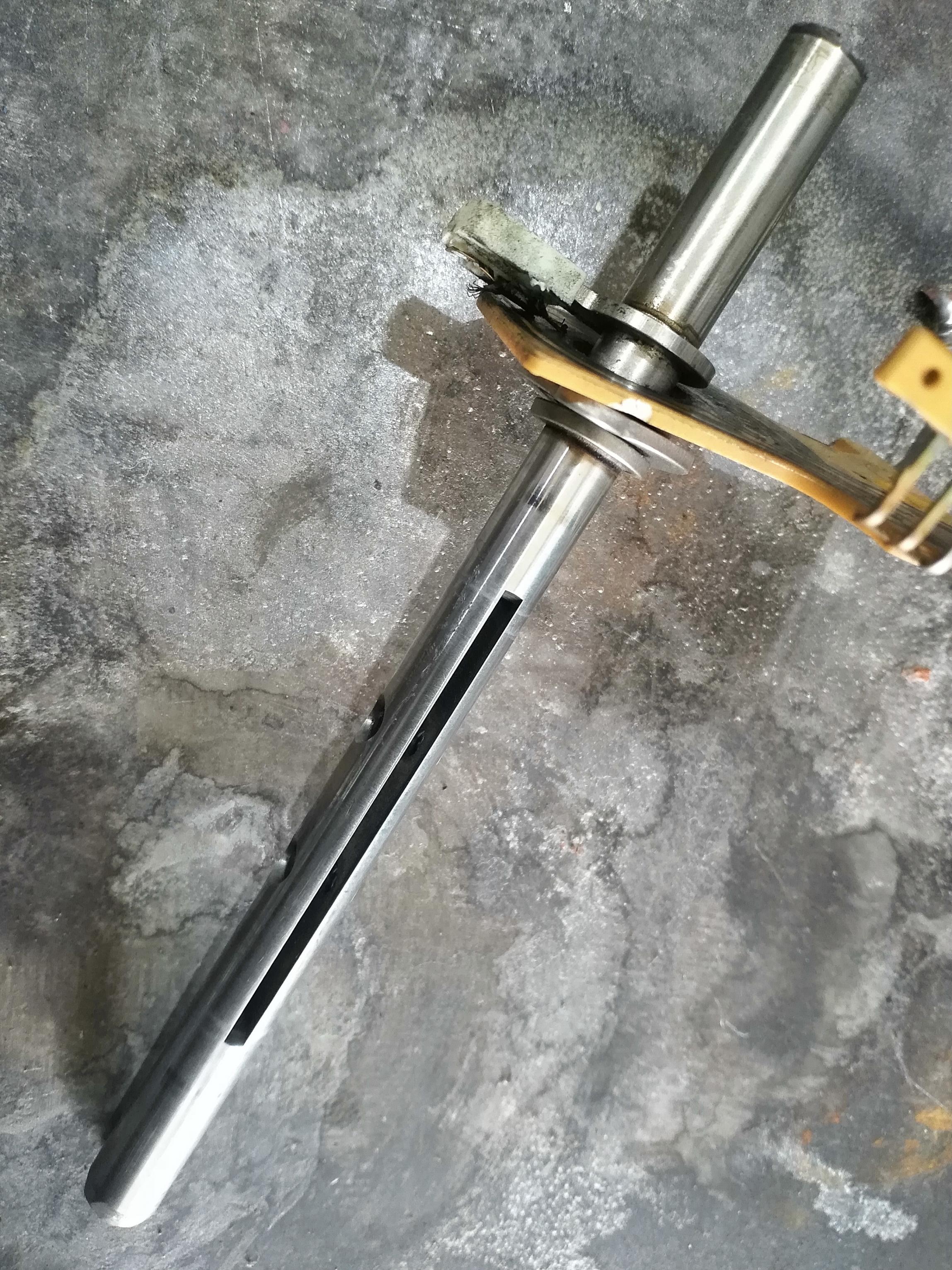

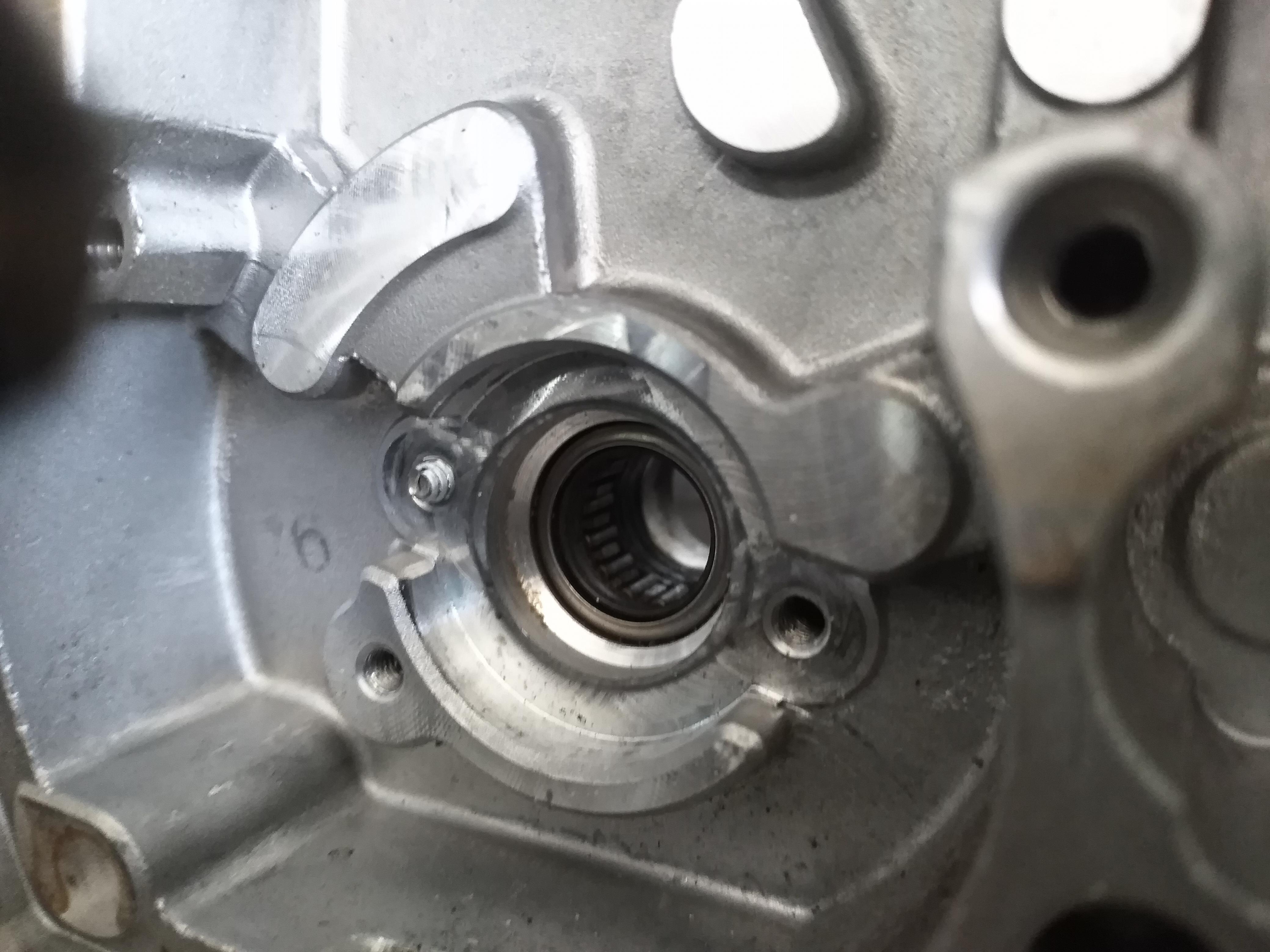

Может будет кому полезна инфа, разобрал дроссель, он не разборный, вернее разборный но обратно не сборный, фиксирующие шайбы приваренны похоже что лазером
