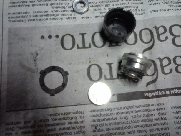

Eduya, Батареи можно самому заменить? В описании написано, что да, а ключей для разборки в комплекте не вижу... Мы на работе пользуемся американской системой на карьерных самосвалах, датчики неразборные, элемент питания самому не заменить, бывает, просто "глючить" начинают, особенно после мойки, начинают откровенно врать... а цена датчика , еще по старому курсу была более 2тыс. руб.Кстати, посмотрел по Вашей ссылке - продавец запасных датчиков в продажу не выставляет, что мне не нравиться...

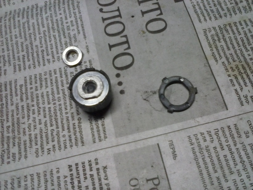

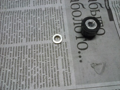

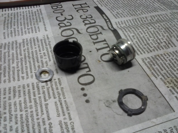

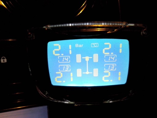

За время эксплуатации батарейки не менял, но стало интересно - пошел и разобрал. Ножём поддеваем 3 усика и аккуратно снимаем кольцо на первом фото, оно вроде стопорного кольца. Под ним увидите шлицы, за них ключём на 13 выкручиваем алюминиевую часть, из колпачка и вынимаем. На обратной стороне видим батарейку: CR 1632 3V. Мойка на них никак не влияет. Ссылку взял первую попавшуюся, если поискать, думаю будет и подешевле. Температуру тоже показывают, на дорестайле были ещё и как уличный термометр.
