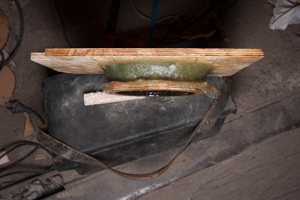

Промежуточный добор толщины и легкое окультуривание подиума
Пока сохнет левый, взялся за правый. Вот нафига я корячился со скотчем когда можно было зафиксить второе кольцо саморезами? Всё легко и просто
А уже после длинными саморезами зафиксить на основаении
Саморезы кстати зло, крутят фанеру десятку на раз, так можно и корзину динамика прилично запортить. Тем более правый динамик пришлось посильней доворачивать, хорошо что вовремя заметил что фанера винтом пошла, пришлось подгонять более тщательно, а после пересаживать на фанерные уголки, плюс заранее упилил все лишнее чтобы потом было проще и быстрее
Натягивание колготок, на этот раз, оказалось быстрым и достаточно легким действом.

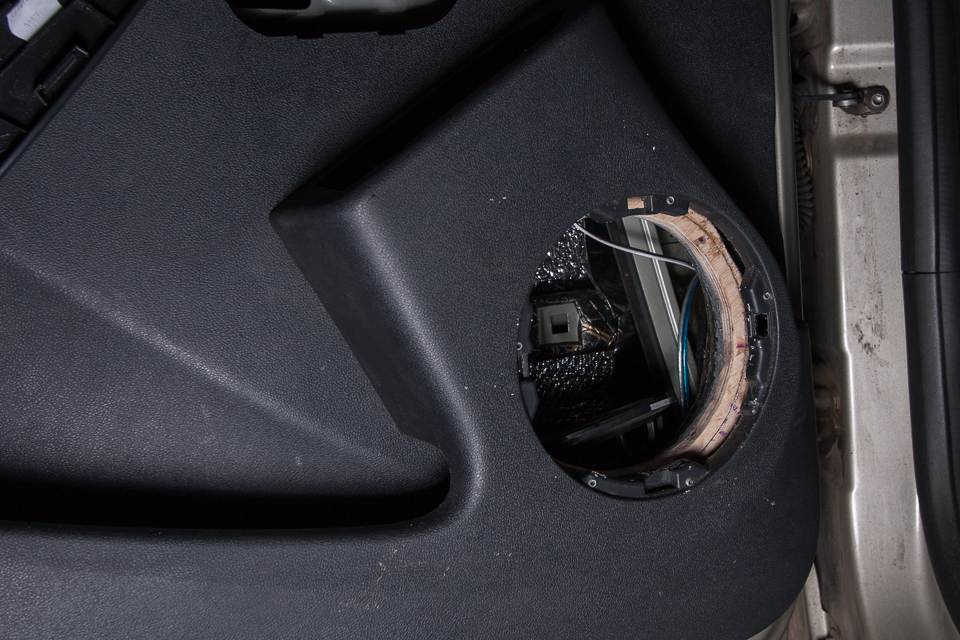

Далее промазка смолой и на сушку. А тем временем примерил готовый подиум, почти подошло, пришлось чуть подточить но об этом чуть позже.
Ну и вот первый явный косяк, не надо было пристреливать ткань к внутренней части кольца
Потерял в толщине основания, а для компенсации пришлось лепить с большим наклоном, ну и внутренний конус получился "кривой". Правый подиум получился значительно лучше и быстрей.
Это позволило лепить более вертикальные стенки не увеличивая ширину у основания, а левый подиум пришлось чутка пильнуь.

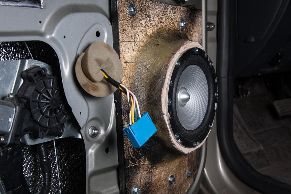

На этом как бы и всё, тему подиумов можно считать закрытой. Правый осталось досушить, срезать лишний стекломат и установить. А левый полностью готов и установлен.
Ставил на болты, заднюю стенку и кромки залил антигравием, им же по сути и "приклеил" к железу двери.
Не хватило терпения дождаться готовности второго подиума, чтобы в полной мере ощутить новое звучание, поэтому и динамик сразу установил.
