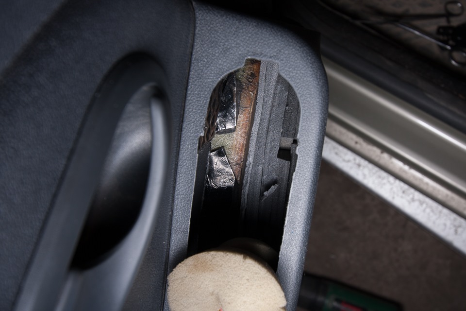

Подиумы под фронт и заглушки на технологические окна готовы, осталось все собрать и дошумить дверь. Подиумы фиксировал болтами, основание подиума залил антигравием в качестве влагозащиты, ну и для лучшего контакта с железом двери, типа приклеил. Процесс оказался очень грязным, да и сделать нужно было максимально быстро пока антигравий не застыл, не до фото было.
С заглушками все также просто как было и на задних дверях. Немного вибры изнутри
герметик по периметру
установка на дверь

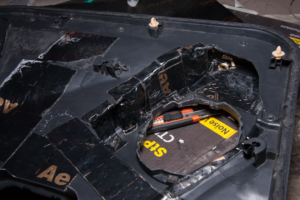

После всего этого баловства взялся за окончательную сборку двери, и уже традиционно без проблем не обошлось. Обшивка категорически не хотела вставать на место, подсуропили реношники с формой обшивки, а я этого не учел при лепке заглушки. Пришлось срезать часть вибры и искать где конкретно происходит затык. Т.к. внезапно пришла зима, не нашел ничего лучше чем герметик в качестве маркера(пластилин и вибра слишком быстро дубеют)... и вот она пакость найдена
Немного сточил грань на обшивке и чутка поправил с помощью фена, визуально незаметно, но теперь обшивка встает как положено.

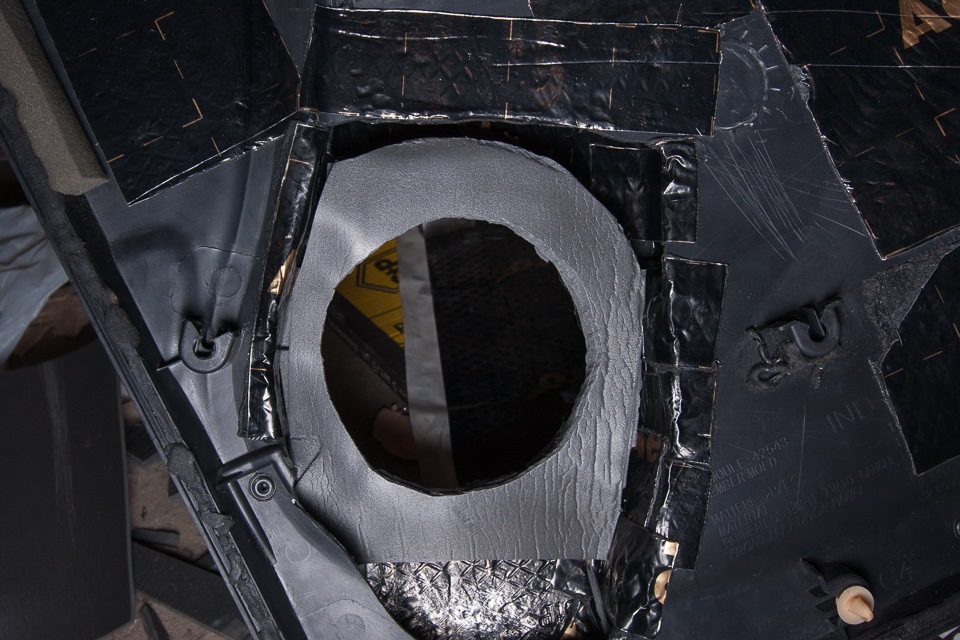

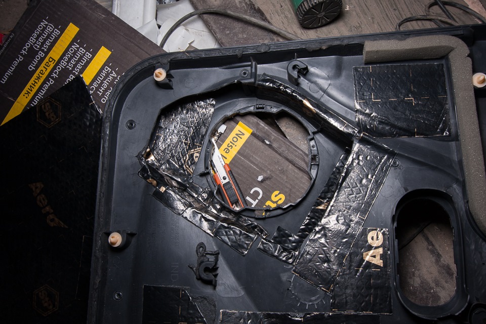

Далее нужно было изолировать карман динамика от кармана двери, да и в целом герметизировать его. В качестве перегородки использовал кусок даже не знаю чего, типа пенопласта для теплоизоляции. Вырезал нужную форму и обклеил пленкой, хотел задуть антигравием, но он этот пенопласт разъедал.
Точную форму не выводил, слишком гиморно заниматься этим на морозе да и смысла нет, наклеил по периметру бипласт и установил в обшивку
Для фиксации использовал аэро, он же и послужил "герметиком". Карман под динамик полностью изолирован.
Затем принялся выклеивать "уплотнитель" между динамиком и обшивкой, чтобы звук не уходил обратно под обшивку. Использовал для этого дела сплен, то еще развлечение, его клей на морозе совершенно не работает, хотя возможно сказался и возраст этого сплена, но фен отлично его оживлял. Такая вот конструкция получилась

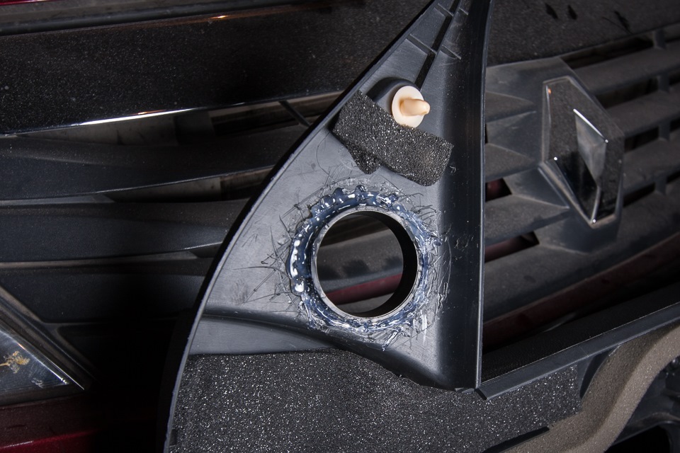

И вот теперь почти все готово к окончательной сборке. Осталось решить вопрос с твитерами. И решилось оно достаточно просто, расширил отверстие в сторону лобового стекла на сколько позволял декоративный колодец твитера, срезал с него зацепки для штатного крепежа и зафиксировал термоклеем, т.к. даже момент почему то отказался клеится к дастеровскому пластику ))).
Далее обшивка оклеивается бипластом 10мм и полностью готова к установке. Кстати бипласт при -10гр, не особо стремиться принимать свою исходную форму, хотя клей адовый даже при такой температуре.

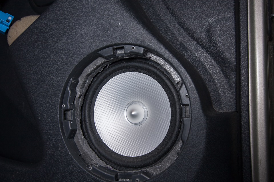

Поставил обшивку на место, вот так оно всё контактирует с динамиком
Ну и то, ради чего был весь этот гимор, внешний вид обшивки остался штатным за исключением твитера.
