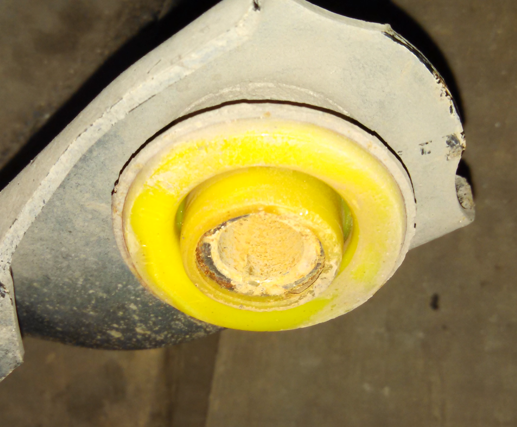

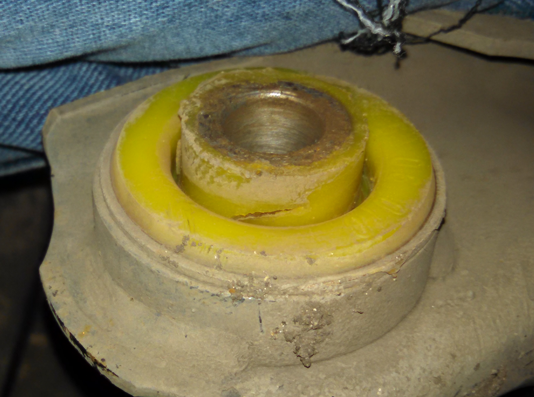

Эксперимент с полиуретаном в рычагах передней подвески будем считать завершенным.
Похоже, сайленты для дастера просто смасштабировали из сайлентов от какой-то пузотёрки и не учли дастеровских ходов подвески.
Результат - растрескались и развалились оба за пробег чуть меньше 20 тыкм.
Разумеется, запрессовывались они через оправку и болты рычага затягивались на нагруженной подвеске.
