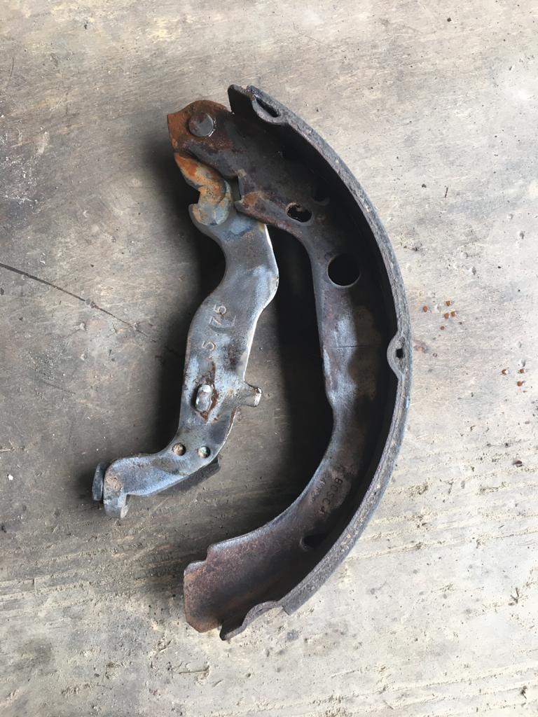

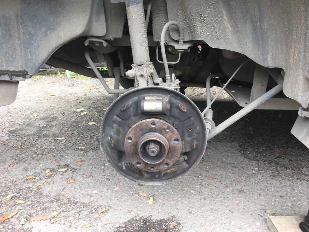

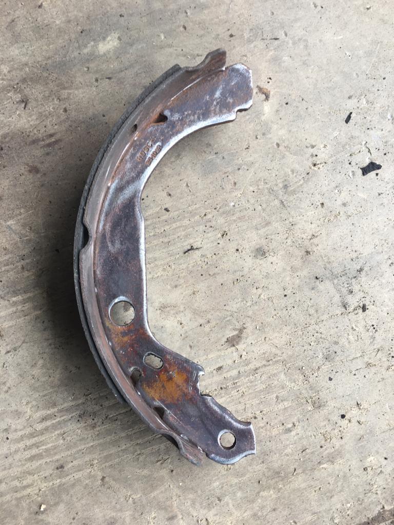

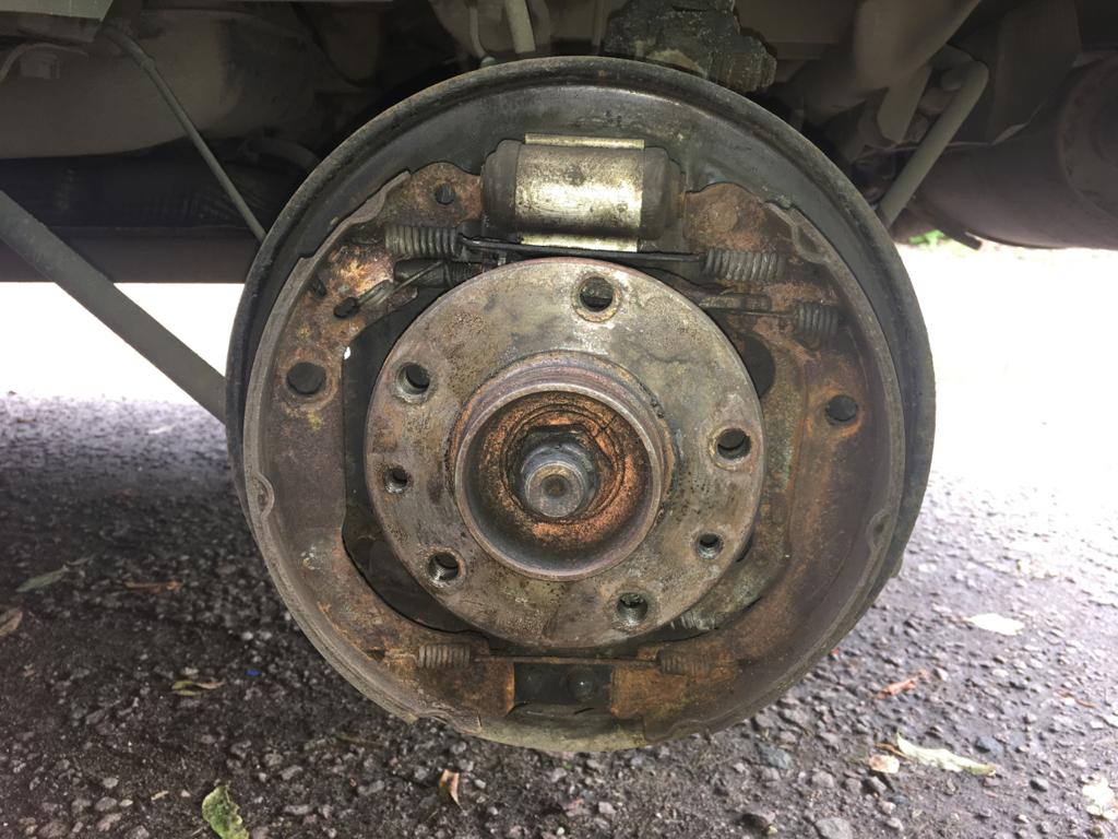

Я когда делал профилактическую чистку задних тормозов (http://www.dusterclubs.ru/vb/showpos...&postcount=100) , пользовался спреем G-POWER (арт.: GP500N) для очистки, а для смазки пользовался спреем XADO (арт.: XB40019). Сейчас тормоза работают отлично, ручником пользуюсь постоянно !
Пробег ~141ооо км, c задними тормозами всё в порядке, колодки и всё остальное ещё родное стоит . Решил провести профилактику, разобрать и почистить .. Барабаны снялись легко, регулировочный механизм живой, но перещёлкивает через раз - разобрал, почистил, смазал, подрегулировал и теперь работает отлично. Рычаг ручника на колодках с правой и левой сторон сильно закисли и почти не двигались - 20-30 движений от упора до упора + WD40 и от закисания ни следа + почистил трущиеся места от ржавчины. Собрал всё обратно, пускай ещё поработают ..
