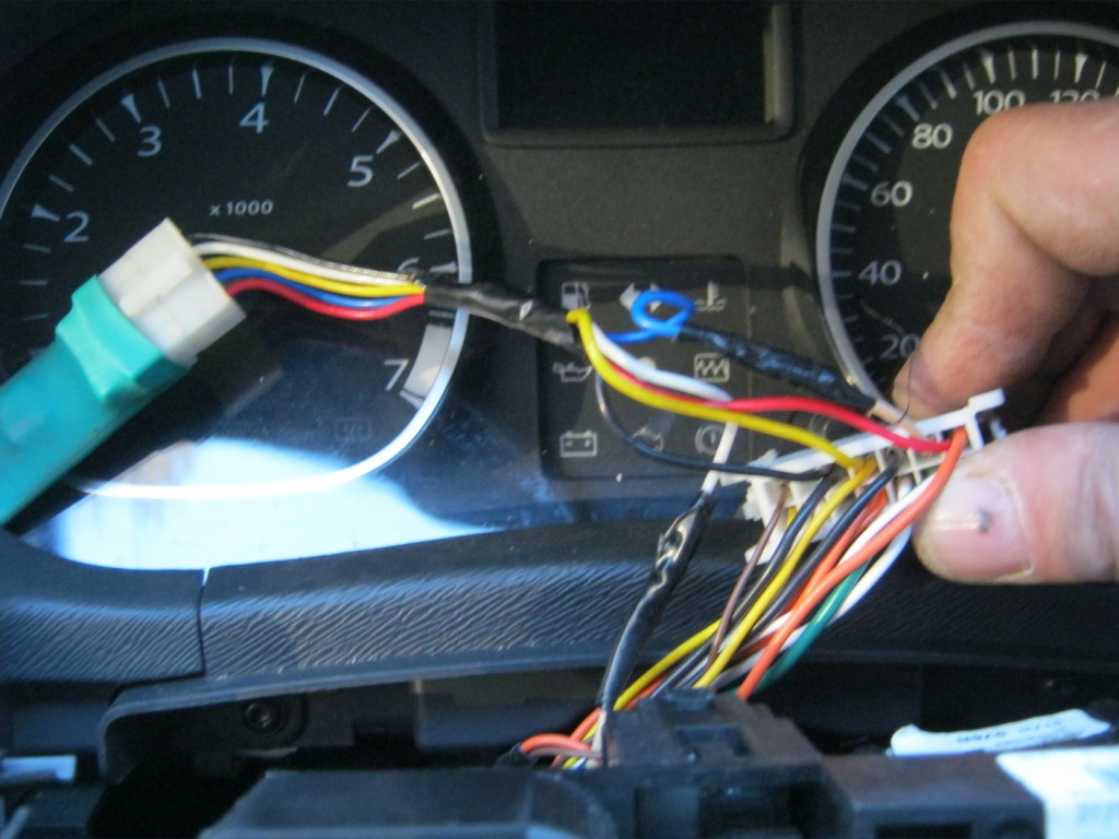

Вот здесь на фото подключен контроллер заднего. Верхний ряд справа налево В1 - В7, нижний ряд соответственно справа налево А1 - А7.
На этом разъеме подключал РоманС.
Я подключал возле ЦЭКБС так.
