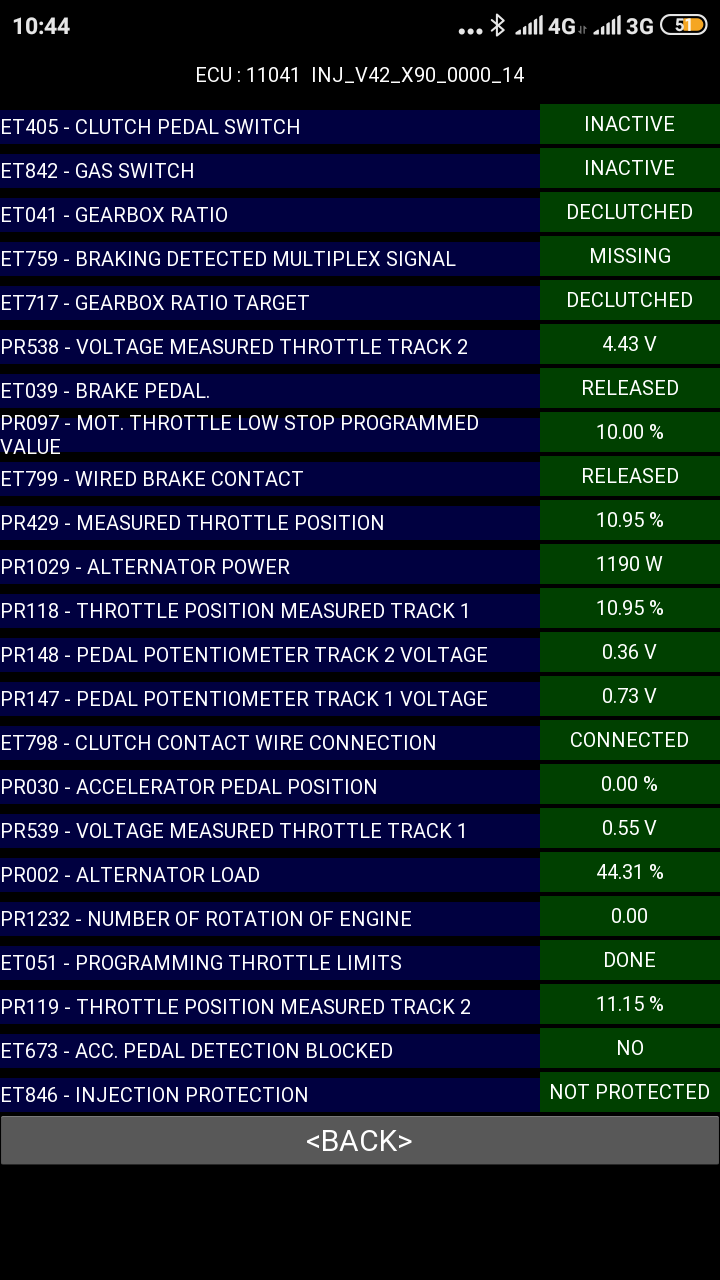

Сообщение от Morze701 Посмотреть сообщение
Я так и не понял. При подключенной фишке генератора, PR002 какое значение имеет?
Холостые, что-то включено по мелочи.
Признаться честно, на параметр PR002 почти не смотрел. Больше следил за PR1029, так вот он при старте машины(включены ходовые огни, три тэна, вентилятор печки на 2) показывает ~1600Вт, а до включения тэнов 800-900Вт.
