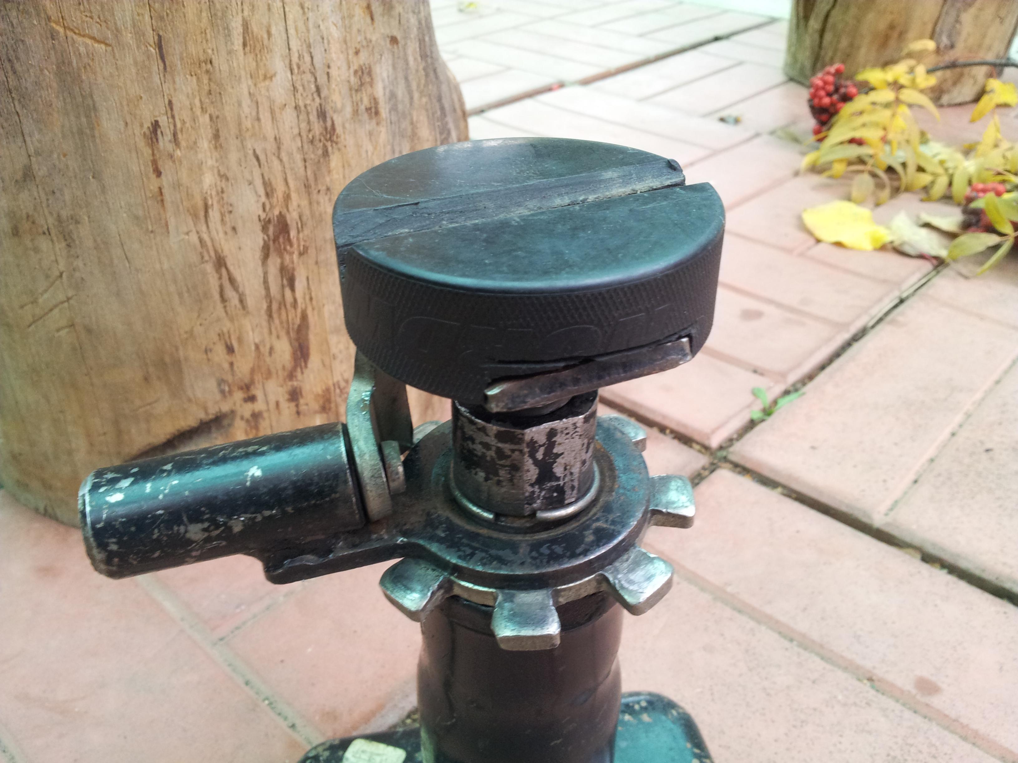

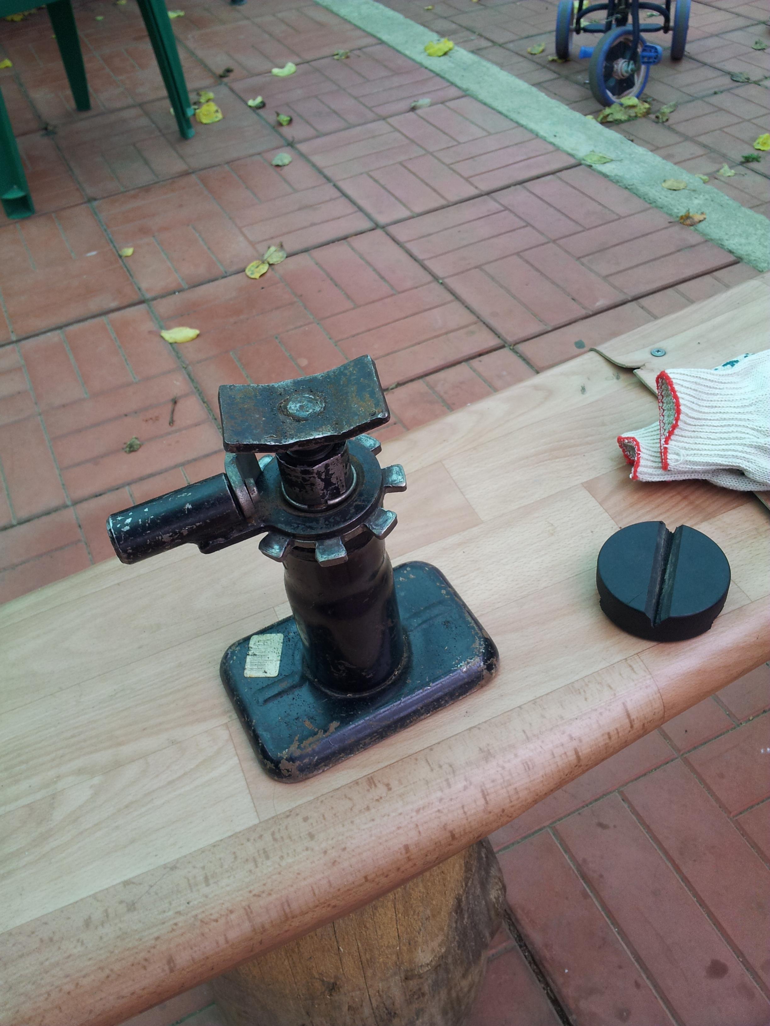

Сегодня вот запилил такой вот девайс. Это давняя история, еще со времен первой нексии, когда сломался штатный домкрат. Одноразовые они какие-то. На следующих машинах я их даже не доставал, ну когда в гараже конечно. После поломки домкрата, поехал я в магазин и закупил домкрат от Патриота, на вырост так сказать. И была с ним одна неприятность, а именно лапка. Ну никак она не подходила ни к нексии , ни тем более к дастеру. Пороги были замяты на всех машинах, даже на дастере чуть подмял. Опять же приходилось всячески извращаться, подкладывая под лапку всякую дрянь. И как то недавно в инете я прочитал откровения одного шиномонтажника, вещавшего что заместо резиновой шайбы под домкрат отлично подходит хоккейная шайба. Сегодня приобрел сей спортивный инвентарь для технических нужд, и тут же за 20 минут доработал, не заходя домой. Получилось просто очень замечательно. От радости тут же поставил зимние колеса.
