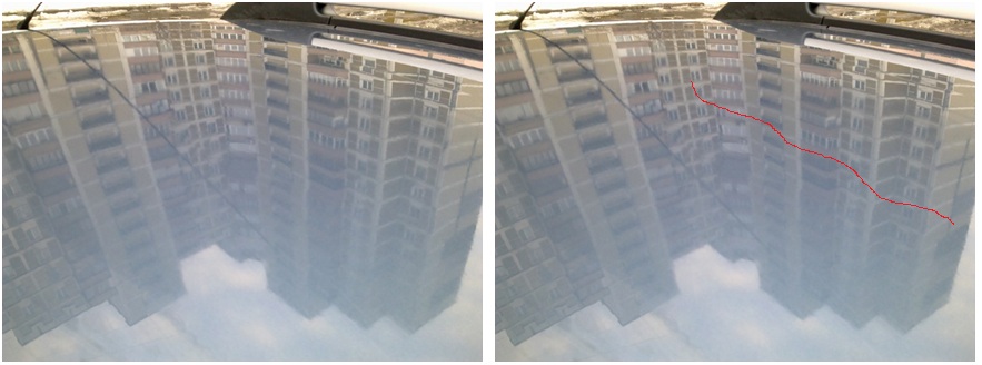

Внимание, теперь самая основная проблема которая волновала меня сегодня!!! И о которой, я Вам обещал поведать именно в этот день. Т.к. мне удалось выяснить всю информацию и решить этот вопрос полюбовно. Он гарантийный и Ваши А/М от этого не застрахованы.
Предистория... На логанах и меганах в свое время существовала деформация крыши после морозного периода в режиме эксплуатации, к сожалению и на Дастере есть такая проблема и мы не исключение

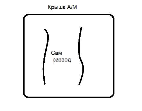

Теперь мой вам совет ВСЕМ в обязательно порядке осмотреть ТЩАТЕЛЬНО крышу Дастера на предмет термоусадки. Для тех кто не понимает даю подсказку в виде фото. Это выражается в виде разводов на крыше автомобиля. Сначала я нашел 1 такой развод, но при осмотре авто у ОД в присутствии Рено Украина мы обнаружили что их 2. Скажу сразу - деформацию не легко заметить, нужно смотреть под разными углами, поэтому я не зря Вам сделал акцент на этом слове - ТЩАТЕЛЬНО. (Нужно вымыть А/М).
Случай гарантийный - поэтому, кому смог помочь... Не тяните обращайтесь в РУ и ОД - они Вам помогут!
