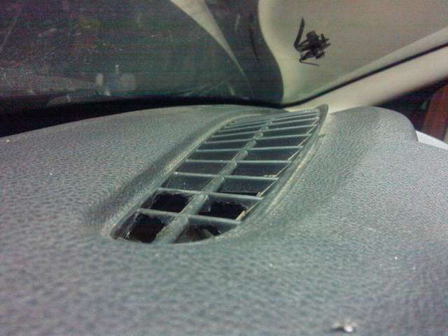

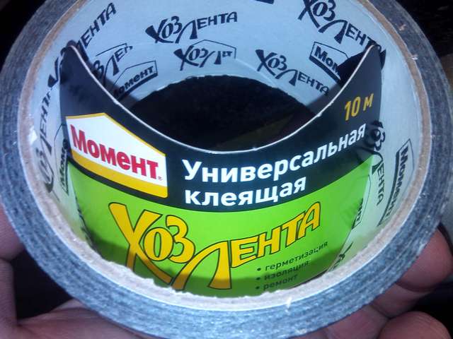

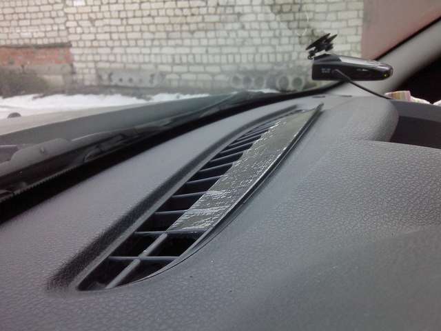

По примеру тов. Skela перекрывал ряд отверстий центрального сопла обдува лобового стекла, чтобы больше шло на боковые воздуходувки:
Таким скотчем:
В общем-то дуло как и прежде; сначала оттаивало посередине, как-то с задержкой оттаивало перед глазами водителя.

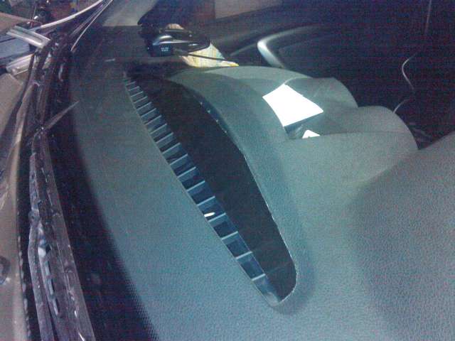

Немного "обрезал" перегородки сопла, т.к. думаю, что они подбрасывали/перенаправляли воздух вверх:

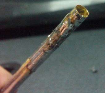

Таким устройством (трубочка от антенны латунная, конец заострил и рядом облудил пятачок паяльником, им и грел и срезал кусочки):
Из этой точки видно ход для воздуха. Думаю теперь сюда должно и задувать и греть стекло и сушить его:

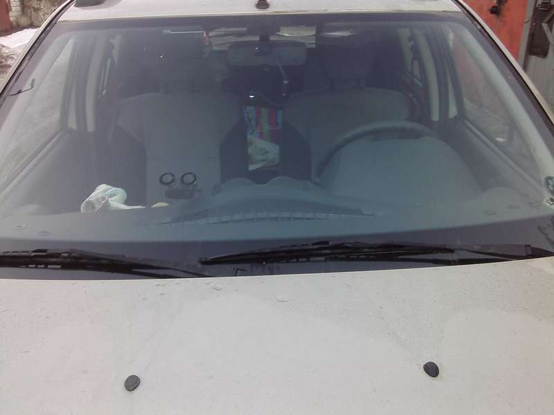

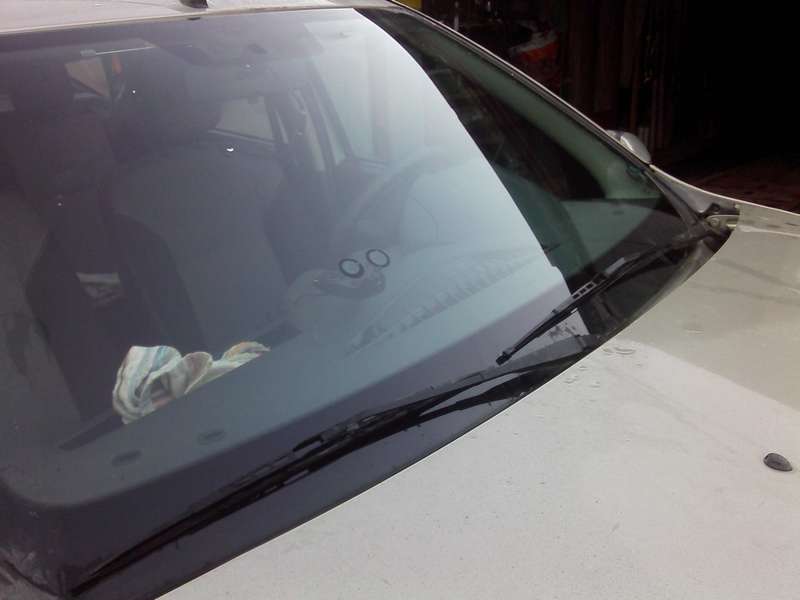

Результат такой:
Скотч этот блестящий слегка, и цвет черней чем торпеда, но в глаза не бросается:
Неделю ждал подходящей погоды, чтобы сделать фотки, но тут у нас начался сезон декабрьских дождей. Хотя и заметил для себя положительный эффект, и рукой чувствуется, что оно "туда" дует.
Аттеншен!! (в смысле аттенсьён!!) ))
Не стОит подрезать четыре перегородки, достаточно двух (или одну попробуйте). Я восстановил те , что дальше от края. http://www.dusterclubs.ru/vb/showpos...&postcount=232
Так как иначе отклоняется довольно значительная часть потока и его становится недостаточно перед лицом водителя. Вот так.
