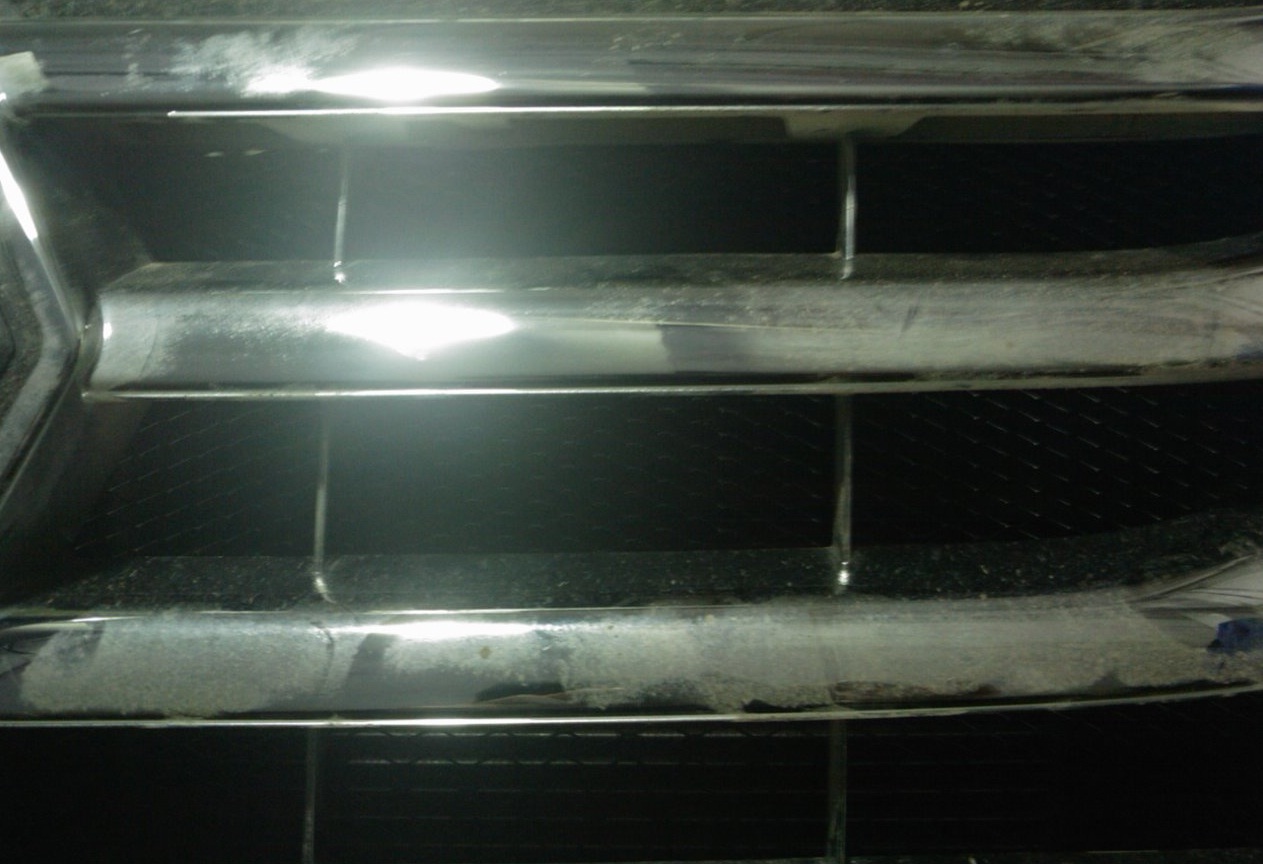

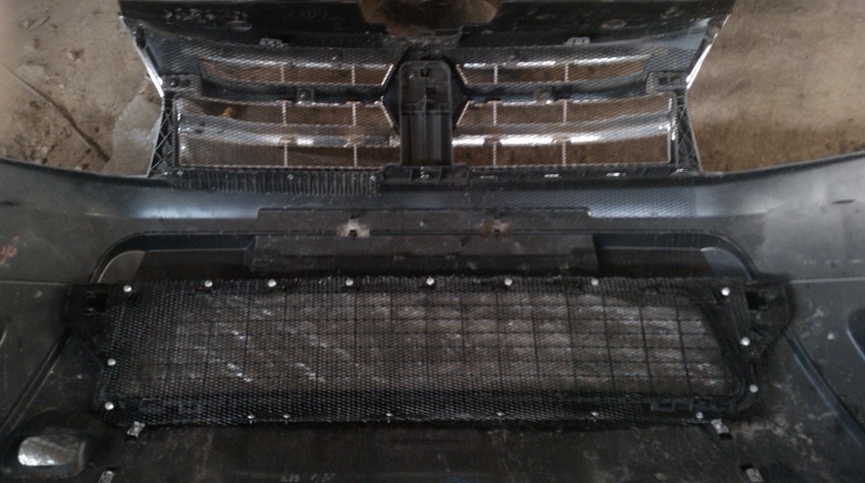

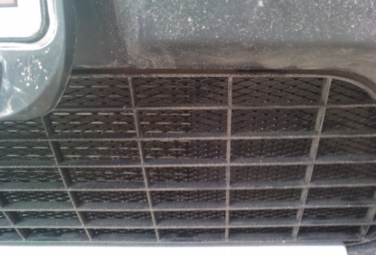

Сетка в бампер своими силами:
Считаю вещь необходимая так как соты радиатора очень нежные мнутся даже от мойки высоким давлением о чем свидетельствует наклейка под капотом. У дилера стоимость таких работ в районе 7 т.р. если своими силами то (600р - стоимость двух металлических сеток + 10 р за горсть саморезов), и пару бутылок хорошего пивка знакомому рихтовщику. По времени занимает часа два три.
Если кто надумает повторить все же рекомендую брать пластиковые сетки это и дешевле и меньше гемора с установкой нижних диффузоров.
