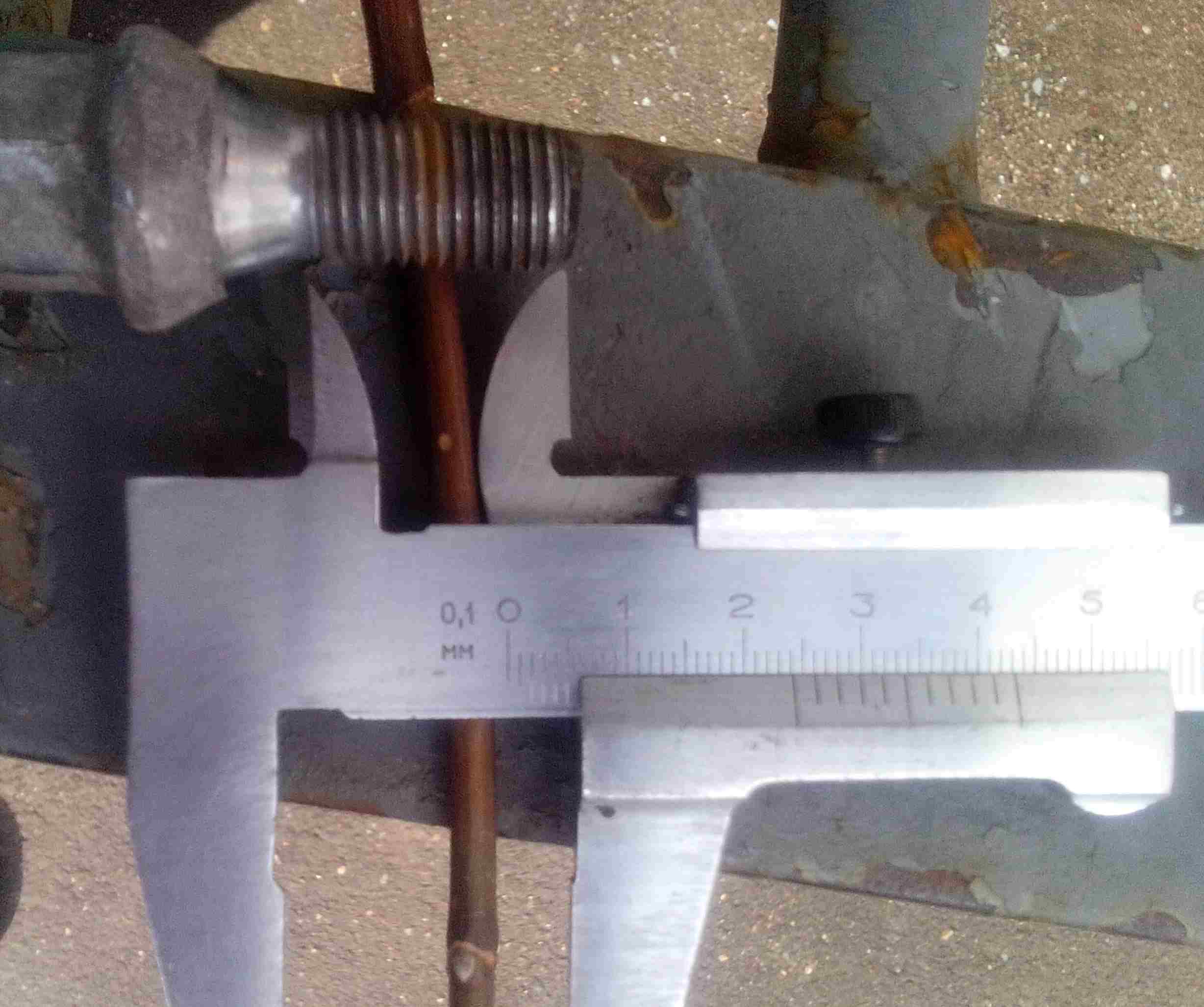

Сегодня буду менять колеса- спецом для вас фотку сделаю болта от стиляг.Ранее снимал -мерил- 24 мм.
Ну вот на фото собственно болт, от стиляг. Что интересно- правы были товарищи с вышестоящих постов- подходят они к дискам КС-632 (типа аналогу стокового литья, хотя я думаю это и есть стоковое литье...))))... хотя лучше бы 26 мм... я то купил 28 мм- так и остались они не одеванными.... боязно...потому как там по моим замерам 27 мм длина- максимальная) ...Болты от стиляг закручиваются на 6,5 оборотов, собственно и стиляги на эти же обороты закручиваются...у стиляг есть выступы, которыми они прикладываются к ступице(барабану)- вот видимо за счет этого и одинаковые обороты... Вообщем болты на 28 мм оказались лишними...((( Камрады, купившие или желающие купить диски КС-632- не заморачивайтесь на новые болты!!!!!
