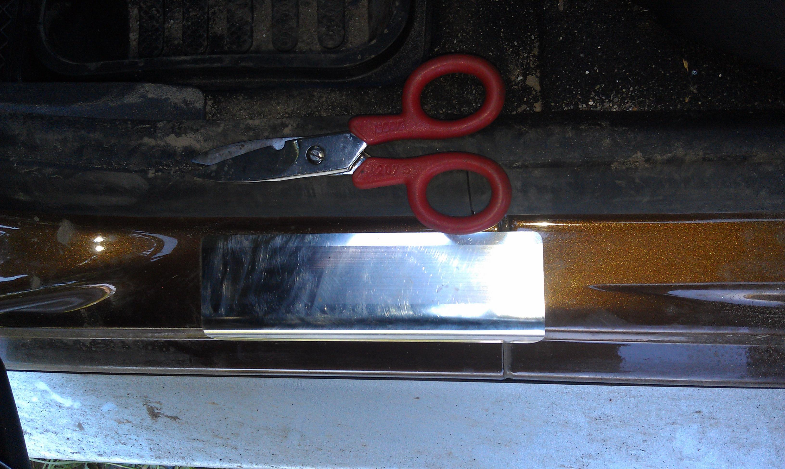

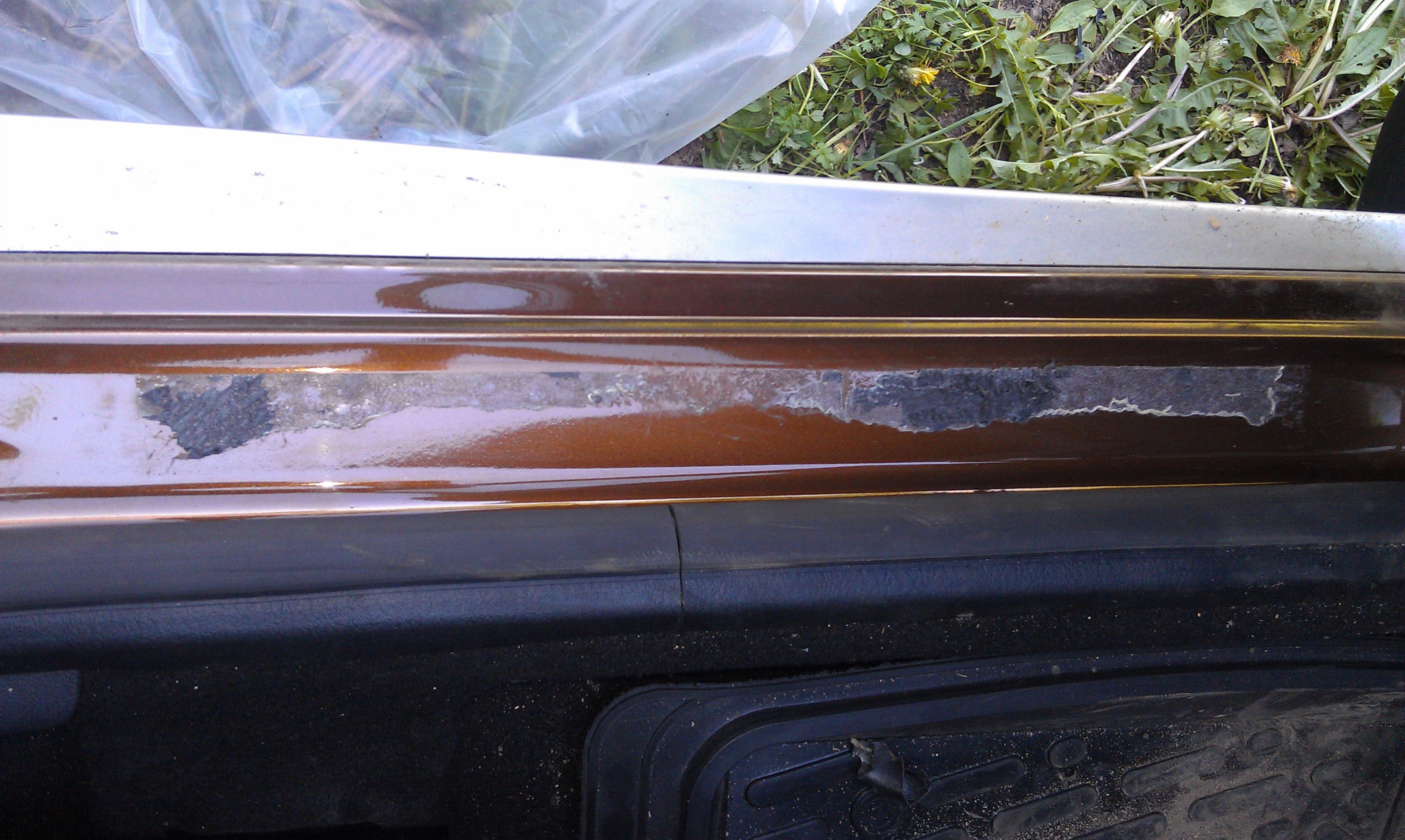

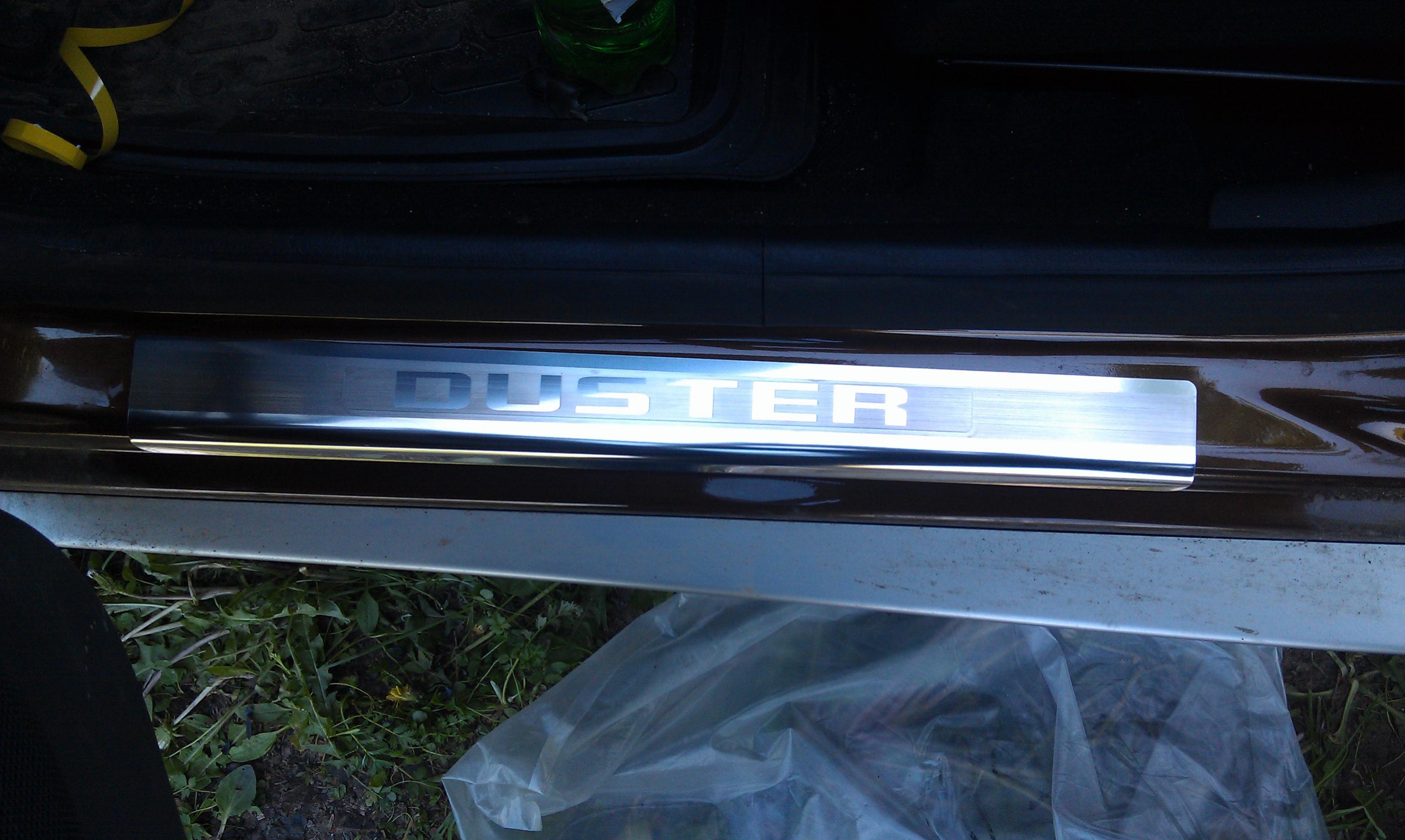

Пороги. Купил в дастершопе. Перед установкой передних необходимо оторвать штатные. Самая засада- снять остатки скотча, крепящие их. Как выход - все не снимать, а только в местах приклейки нового скотча. Обезжирить спиртом. Новые - сначала прицелиться, потом снять защитный слой со скотча, потом прицелиться еще раз и прикрепить. Ориентир- внешний угол, коий идет вдоль порога и накладки. Задние короткие, клеять в места наибольших царапин на пороге
