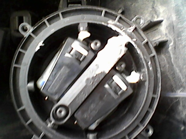

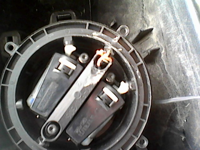

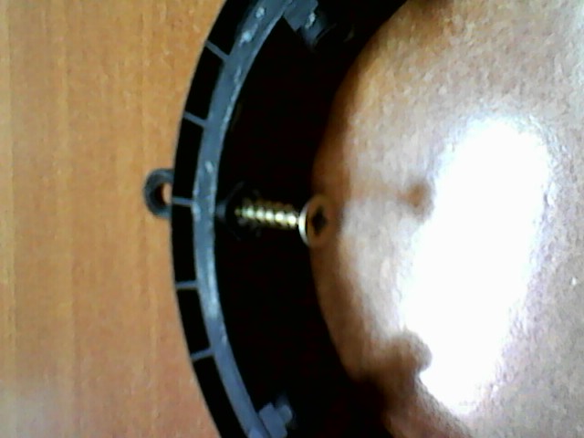

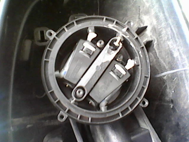

Дима, не дождался Вашего поста, сделал как понимал сам.
Даю небольшой фото отчет. Качество низкое - камера мобильника
1. вкрутил саморез в кольцо
2. Вставил кольцо
3. бандаж медного провода на коромысло и саморез
4. залил холодной сваркой
Пока сохнет, зеркало не ставил.
