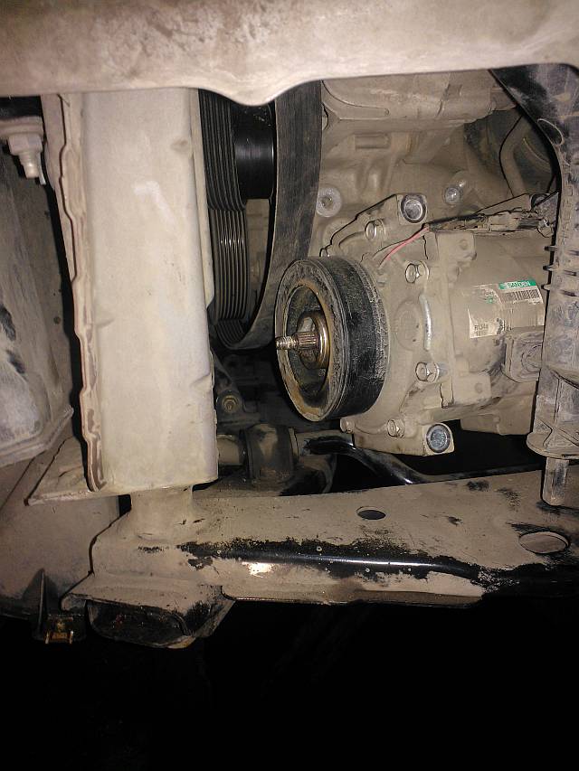

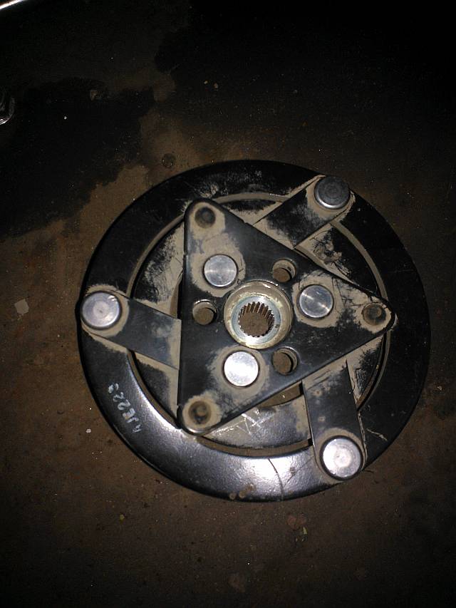

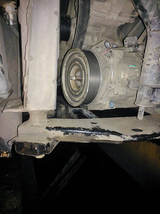

Доброго времени суток. Размер подшипника муфты кондиционера: 35х55х20 Вчера менял без разрядки конд-ра, не советую. Тот еще гемор. Но если кому-то интересно отчитаюсь. Требуется: ну нумера ключей расписывать не буду, самое главное съемник, ни один из имеющихся в наличии и в магазине не подошел, делали сами. Сам процесс: снимаем защиту и бампер, а так-же часть пластиковой защиты под правым колесом, ОТСОЕДИНЯЕМ ПРОВОДКУ, далее откручиваем три винта крепления компрессора, приподнимаем вверх и поворачиваем на себя, все. Про фотоотчет вспомнил поздно, но кое-что выложу.
