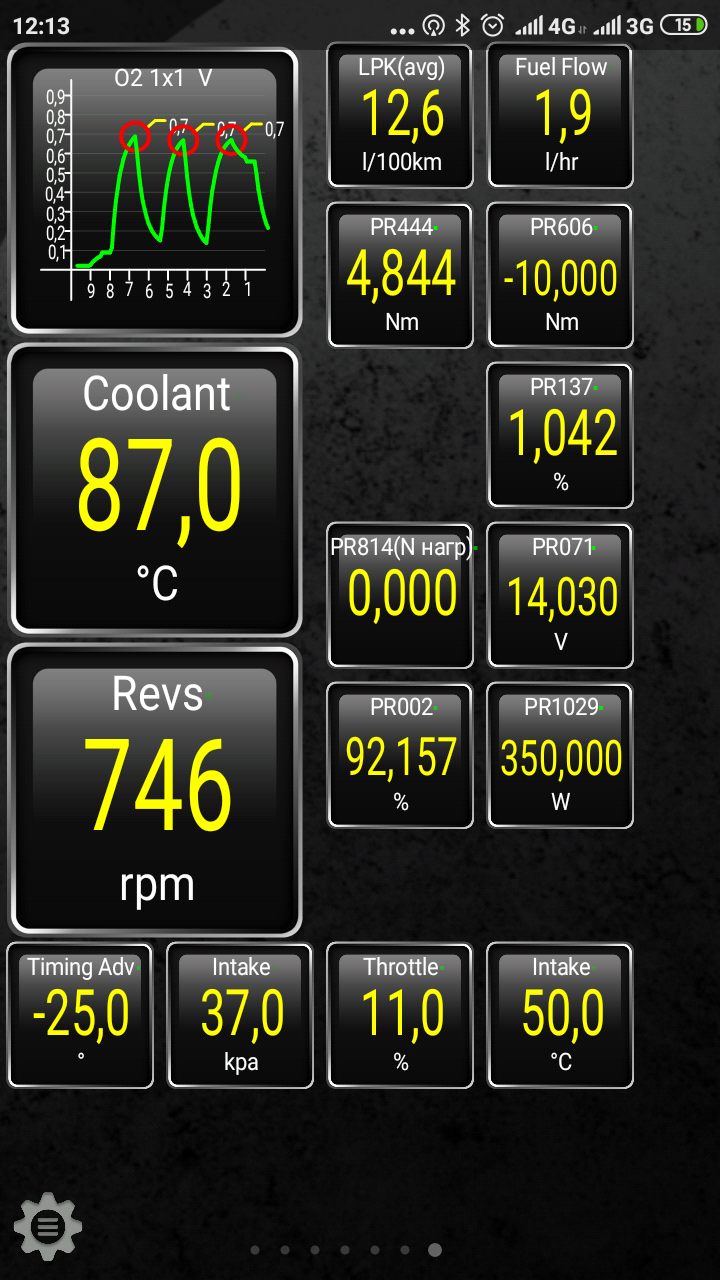

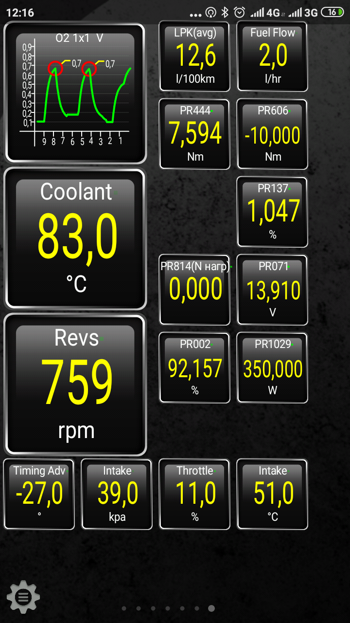

Решил обеспечить те самые 350Вт, чтобы показания приблизительно соответствовали реальности. Включив ближний, противотуманки и вентилятор печки на троечку.
Двигатель работал нормально. Перебоев не было.
