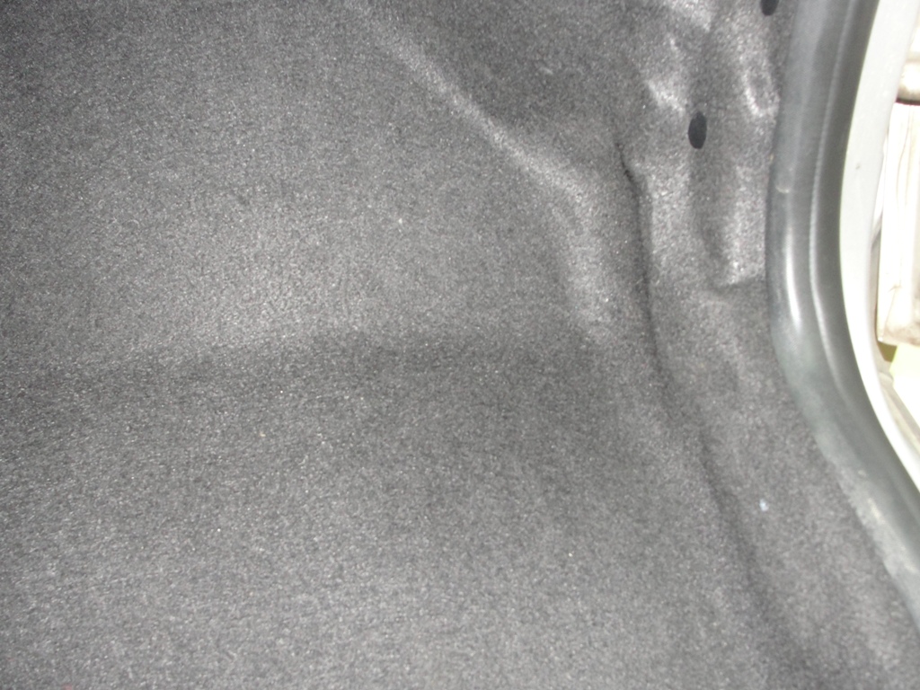

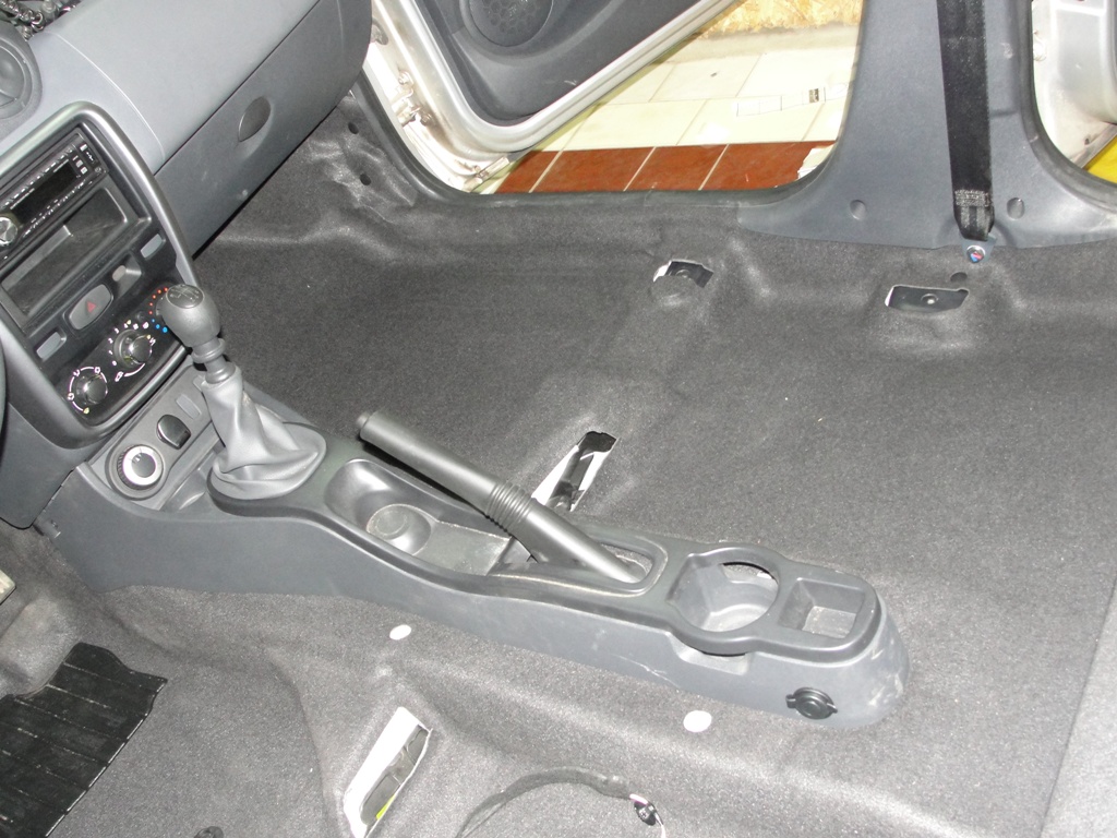

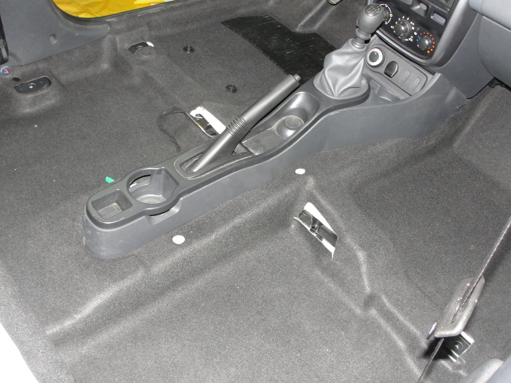

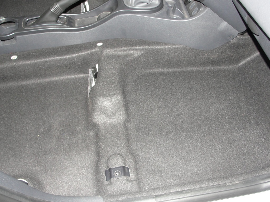

Кто то меня спрашивал, нормально ли ложится ковер на пол после проклейки машины шумкой.
Отвечаю: нормально, есть небольшие складки в районе ног пассажира справа и соответственно такие же в районе левой ноги водителя, а в остальном все ложится хорошо.
(на фото пол после проклейки: виброизоляция 4мм + шумопоглощение 8мм.)
