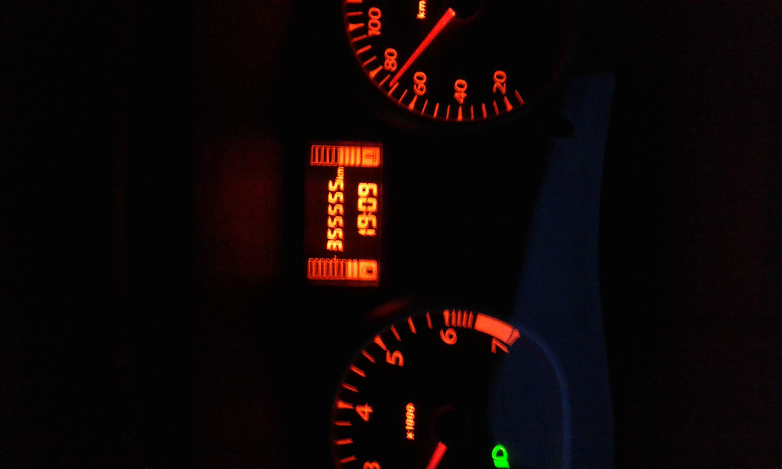

Обновлюся. 355555км Из неприятного пропала в дороге на 355тыс зарядка акумулятора. Вышел из строя диодный мост. Хорошо что не в поле, а на окружной Ростова. Доехал своим ходом до сервиса, поменяли подшипники за одно и диодный мост. Снятие, установка и ремонт генератора 7700руб Теперь после ремонта стал загораться чек. Ошибка Р2503. Мультиком скидываю ее 1-2 дня езжу и снова выскакивает ошибка. Хз.. как побороть ее пока не знаю. Зарядку раньше всегда показывало стабильно 14.7-14.8В, после ремонта скачет от 14.6 до 15.2В
