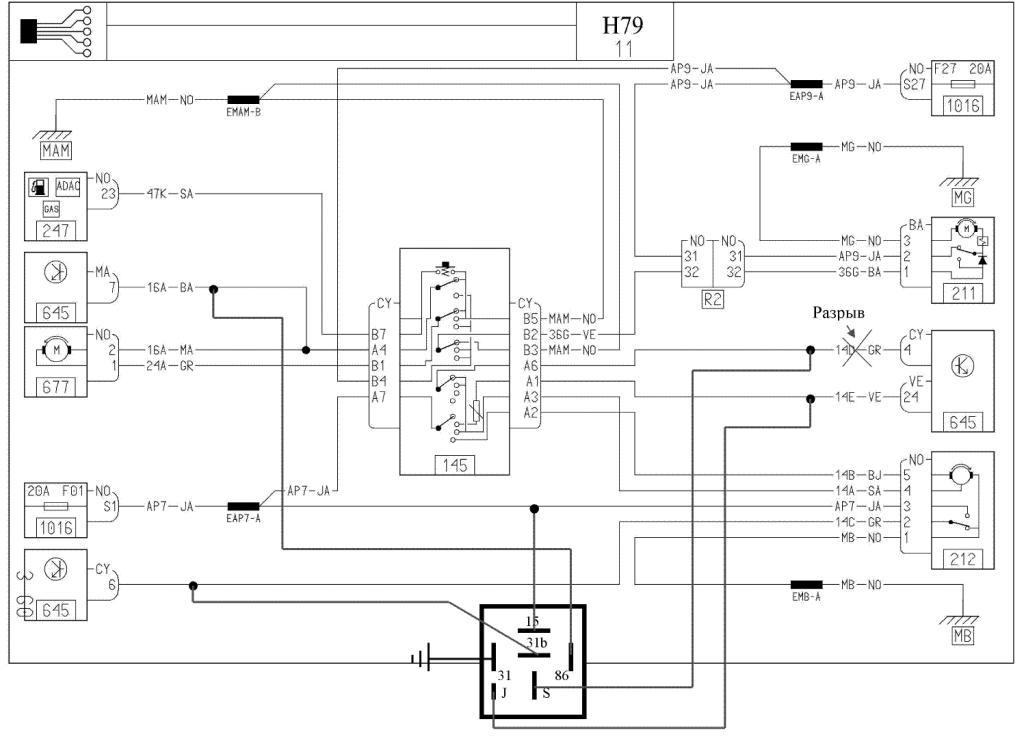

Где то попадалась мне информация по установке этого реле на логан. Сейчас не могу найти. Вот набросал схемку. Все подключал в районе ЦЭКБС. Клемму А4, 15и контактного разъема надо вытащить из разъема и соединить с контактом S реле. Провод идущий от А6 того же разъема соединить с контактом 31b, провод идущий то контакта А7, 40ка контактного разъема соединить с контактом 86 реле. Провод от контакта В24 того же 40ка контактного разъема соединить с контактом J реле. Контакт 15 реле соединяем с желтым проводом (А5 - 15 контактного разъема), 31й контакт на массу под болт. Провода длинной примерно 10см, заканчиваются 5-контактной колодкой( 6-контактную найти непросто), шестой через клемму 2,8мм. Реле закрепил стяжкой на жгуте.
