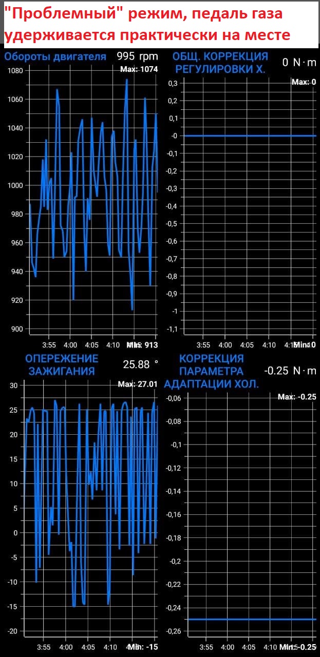

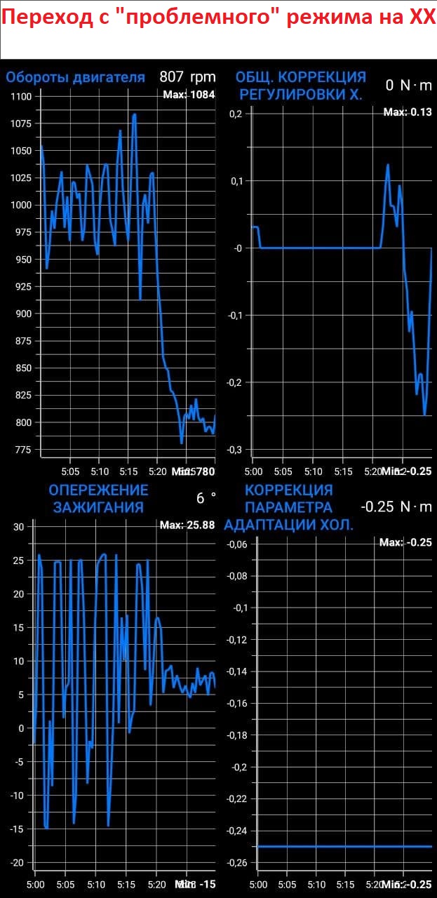

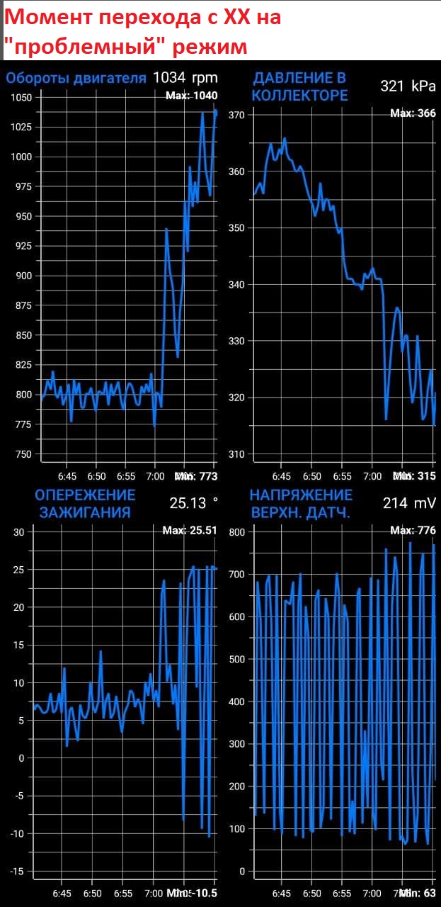

Хаотичные пропуски по всем цилиндрам, причем не конкретно на ХХ, а при легком нажатии на газ, т.е. от ХХ (не включая) до ~1200 об./мин. Особенно проблемно трогаться и, как следствие, ездить в пробках - машина словно на трех цилиндрах.
УОЗ при этом скачет от -15 до +25, на ХХ при этом в районе +8; троение постоянное и на холодном двигателе, и на прогретом, при любой погоде и температуре воздуха, пока либо не отпустишь педаль совсем, либо не дашь больше 1200 оборотов. Тяги, соответственно, при трогании нет вообще, постоянно приходится трогаться с оборотов от 2000 и насиловать сцепление (а один комплект уже отъехал на 100 тыс так), иначе очень плохо. Плюс к этому есть рывки, дерганья при переключениях на 1-2 передачах.

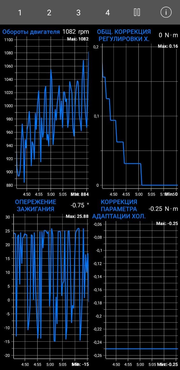

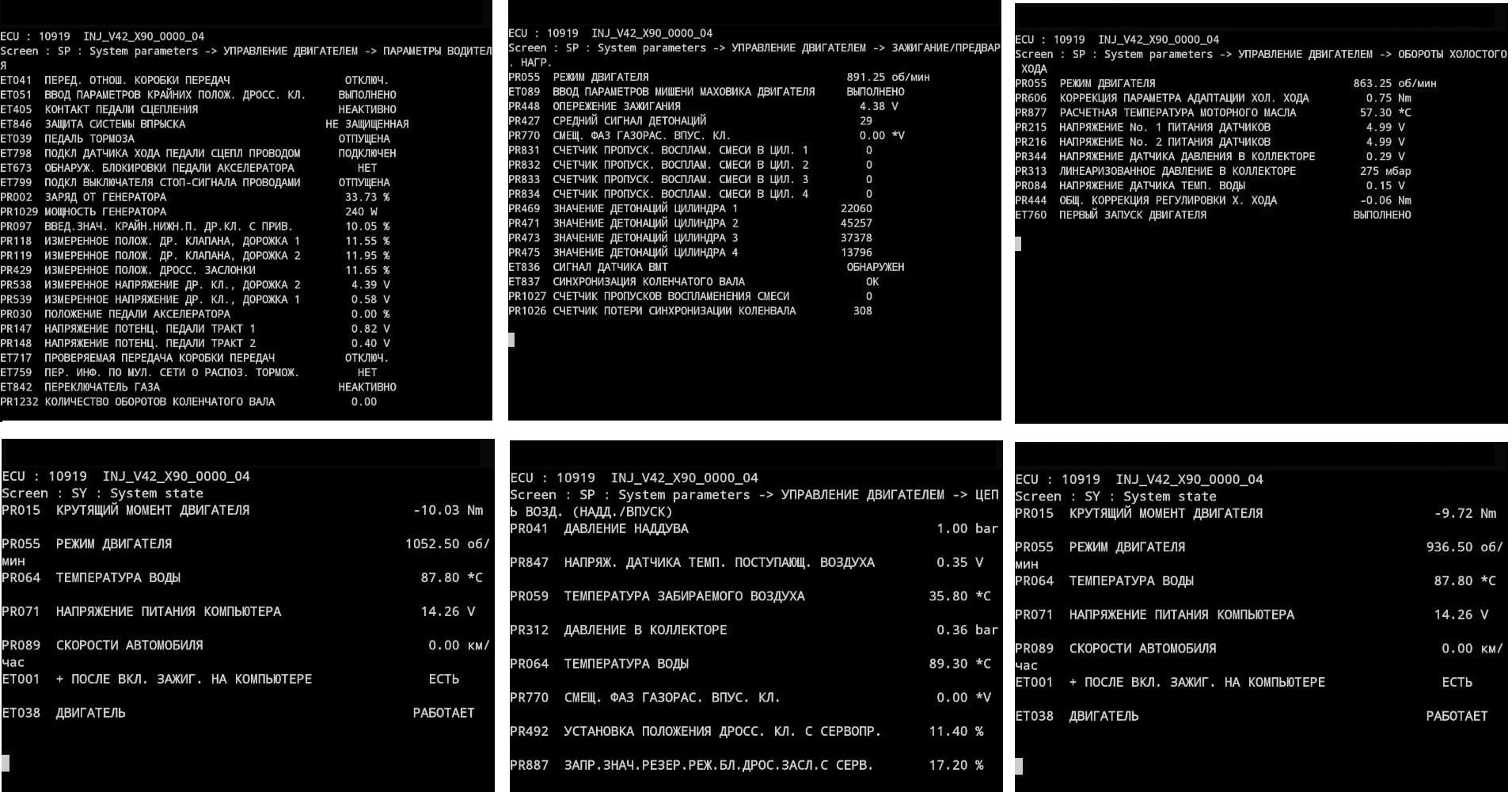

Самое интересное. Пропуски стабильно подсчитывались ЭБУ на вышеуказанном диапазоне оборотов. При каждом трогании по всем цилиндрам прибавлялось штук по 5. За поездку в зависимости от условий (трасса или город) набиралось от 15 до 40 пропусков, в среднем по всем цилиндрам одинаково. Если держать педаль так, чтобы обороты были в указанном диапазоне, пропуски быстро набирались, спустя время (около 5 мин.) появлялась ошибка.
А теперь ключевой момент. На пробеге в районе 113 тыс была произведена чистка дроссельного узла, после чего потребовалась адаптация. На тот момент я еще не был знаком с pyclip, поэтому с помощью моего знакомого и его чудесной программы (точно не могу сказать, то ли easy diag, то ли launch, что-то с красным интерфейсом) была отправлена какая-то команда на сброс непонятно чего, явно не крайних положений заслонки. Можно сказать ткнули в какое-то меню от балды, и что-то выполнилось. С машиной ничего не поменялось, кроме одного - счетчики пропусков теперь по нулям всегда. Потом я уже познакомился с PyRen, сбрасывал там адаптации, и потом уже даже сменил предыдущую неродную прошивку неизвестного происхождения на паулюса, но пропуски так и не стали показываться, при этом машина ведет себя абсолютно так как и до того момента после чистки дросселя (также троит).
Казалось бы, не считаются эти пропуски и ладно, только вот теперь когда я говорю дилеру, что у меня с машиной что-то не в порядке, то он просто тыкает в лицо распечаткой с клипа, где по нулям пропуски и говорит, что все замечательно с машиной, а я просто выдумываю проблемы, а еще прошивка кривая и вообще нефиг было лезть.
Помимо этого между делом как-то ездил к другому диагносту, он смотрел тест эффективности работы цилиндров, еще какие-то графики, смотрел подсосы и т.д., подтвердил на 100% наличие пропусков в указанном диапазоне, но в итоге ничем помочь не смог, сказал, что ничего непонятно.
Всякие графики и данные прикладываю (надеюсь, не зря).
